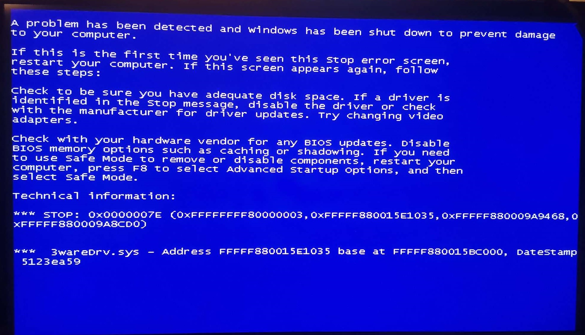

Mein Problem ist der folgende Blue Screen, welcher seit heute mein System komplett daran hindert zu booten (die beiden Bilder unterscheiden sich nur unwesentlich):
Code:
STOP: 0x0000007E (0xFFFFFFFF80000003,0xFFFFF88001225035,0xFFFFF880009A9468,0xFFFFF880009A8CD0)
3wareDrv.sys - Address FFFFF88001225035 base at FFFFF88001200000, DateStamp 5123ea59

Dies war offenbar ein schlimmer Fehler… denn beim darauffolgenden Booten kam genau das oben gezeigte Bild des BSOD.
OK, einfach mal neugestartet, aber es war reproduzierbar – das System wollte einfach nicht mehr booten.
OK… F8 und Abgesicherter Modus. Doch selbst DER kam nicht weit und brachte den selben BSOD.

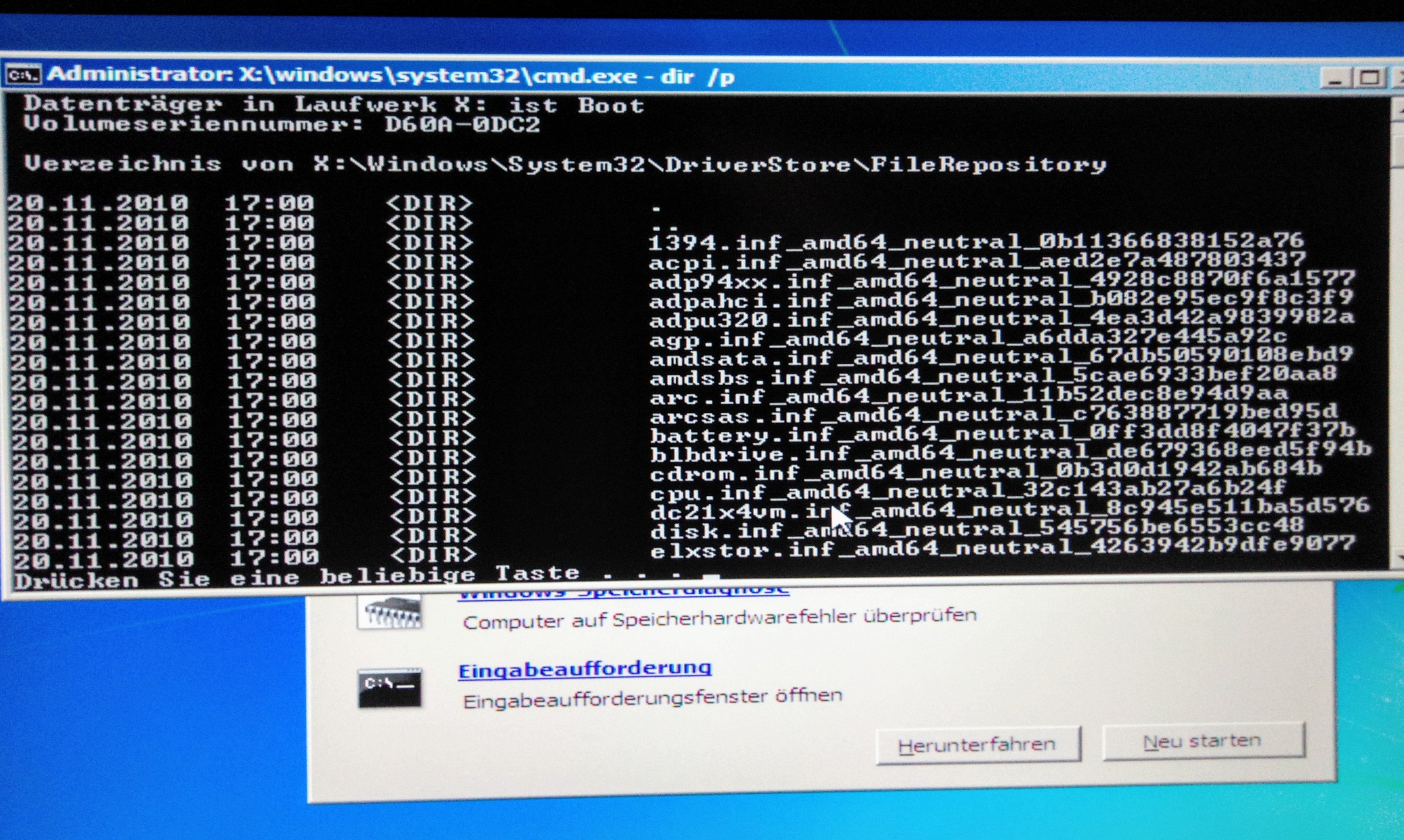

Ich habe schon alle der F8-Menüpunkte durch, bootete mit einer Win7-DVD, versuchte in dem Punkt „Computerreparatur“ auch schon verschiedenes mit der Kommandozeile:
  • chkdsk /r durchlaufen lassen - fand & fixte nix
  • sfc /scannow laufen lassen (dafür musste ich erstmal eine „pending.xml“ unter C:\Windows\WinSxS\ umbennenen bzw. löschen) - fand & fixte ebensowenig
  • abgesicherten Modus erzwingen (bcdedit /set {default} safeboot minimal) - brachte nix, der BSOD kommt hier genauso (also wieder rückgängig per bcdedit /deletevalue {default} safeboot)
  • 3wareDrv.sys finden und vielleicht umbenennen (brauche ich ja nicht!), aber offenbar existiert die Datei gar nicht (zumindest nicht da, wo sie laut Internet sein sollte, unter C:\Windows\system32\drivers) – genauso wenig wie die "sptd.sys" (wurde also erfolgreich entfernt…)
Ich überlegte auch schon die SSD (da ist mein System drauf) auszubauen, per USB-SATA-Adapter an meinen Laptop anzuschließen und dort dann vielleicht irgendwie die Ursache zu entfernen (etwa manuell den sptd-Treiber wieder irgendwo ablegen?) – aber ich wüsste gar nicht wie, im Internet fand ich leider nichts zu solchen Versuchen…

Der Fehler ist bei Deiner Festplatte zu suchen.
Auf dem Bild ist der Driver 3waredrv.sys die Ursache.

Dazu braucht man nichts ausbauen. Win 7 DVD booten, Wiederherstellung wählen und die Kommandozeile starten. Und dann einfach die .sys löschen.
Danke, genau das hatte ich ja vor, aber wie beschrieben fand ich sie per Kommandozeile gar nicht erst.

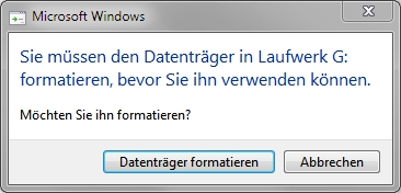

Ich habe die SSD mal ausgebaut und wie besprochen an meinem Notebook (das gleiche Win 7 Ultimate) per SATA-zu-USB-Adapter angeschlossen. Hardware wurde erkannt, automatisch entsprechender Treiber bereitgestellt und...:
Natürlich lehnte ich diesen "nett gemeinten" Vorschlag ab, versuchte es an nem anderen USB-Port, nochmal Strom weg und wieder ran... es blieb dabei.
OK, also mal an dem Win 10-Notebook meiner Freundin ausprobiert - dort leider das selbe.
Was ist hier nur los? 😩

Noch einmal unter: C:\Windows\System32\DriverStore\FileRepository\3ware.inf schauen.
Der Treiber ist ein SCSI-Miniport Treiber für LSI 3Ware Raid Controller.
Der Bugcheck ist seltsam, der exception-Code (Argument1) ist 0x80000003: STATUS_BREAKPOINT
eigentlich nur für Entwickler interessant (a breakpoint or ASSERT was encountered when no kernel debugger was attached to the system)
Möglicherweise könnte die Ereignisanzeige Licht ins Dunkel bringen wenn sie noch zugänglich wäre.

Eigentlich sollte die "3wareDrv.sys" unter C:\Windows\system32\drivers zu finden sein und dort umbenennen ggf. löschen.
Reaktionen: helisniper
Ja, der Ansicht war ich nach meinen Recherchen auch. Deshalb prüfte ich das zuerst... als sich dies hier nicht bewahrheitet hatte und auch anderes erfolglos geblieben war, erstellte ich diesen Thread...
Kann man per Kommandozeile in einem definierten Pfad (etwa C:\Windows\ samt Unterordner) nach einem konkreten Dateinamen suchen...?
Oder ob ich versuchen könnte per Kommandozeile die Datei von einer der anderen (hoffentlich am Laptop per Adapter lesbaren) Festplatten in besagten Pfad zu transferieren...? Nur wie schlüssig ist, dass das System im BSOD eine gar nicht vorhandene Datei erwähnt...?
Hat jemand eine Antwort?
Wenn du auf C:\Windows stehst dann "dir 3wareDrv.sys /s" ohne die Anführungszeichen eingeben.
alle treiber sind im system32 Ordner unter drvstore
Und im syswow ordner da aber stark versteckt
Das nützt dir aber nix da windows in reg die daten bei boot vorgibt
Darum gibt es den abgesicherten modus welche software oder Laufwerkstreiber die nur von MS sind geladen werden.
Um ungültige oder veraltete Treiber zu entfernen
Nutzt man cmd im abgesichertem modus und gebe da
pnputil ein
Geräte anzeigen pnputil/enum-devices
Das zeigt alle Geräte die mit windows installiert sind soft sowie hardware zu 75% sind das Microsoft treiber.
Geräte mit Problemen anzeigen pnputil /enum-devices /problem
Driver entfernen
pnputil /delete-driver oem....inf
auflisten der Drittanbieter treiber
pnputil /enum-drivers
generell ist das die Kommando Zeile für die deinstall Routine
das geht auch komfortabler mit dem Geräte Manager nur das man mit dieser Methode erzwingen kann das treiber entfernt werden.
Ein grafisches Tool dazu gibt es auch
Wie das https://www.windowspro.de/tool/driv...iber-verwalten-zu-images-hinzufuegen-gui-tool
Die meisten probleme treten mit usb Geräten auf sofern das USb gerät kein boot medium ist macht das keine problem oder wenn es mit einen dienst wie laufwerkstreiber in verbindung steht auch nicht.
Defekte hardware die nicht am mainboard diekt verbunden ist werdemn schlicht ausgeblendet oder laufen nicht.
Problematishc wird es wenn dienste auf Laufwerke zugreifen und den explorer freezen lassen.
Was bei DIR der fall ist.
Daher hast 2 Problem durch das häufige ausschalten ist das Dateisystem beschädigt und die mbr verloren
Diese kann mit einen reparieren der ntfs Formatierung wiederhergestellt werden. (windwos erkennt den Datenträger als RAW und will das Laufwerk formatieren)
Dazu testdisk
dann mit windows boot medium cmd
fix mbr und fixboot
Dann chkdsk C: /f/r (wichtig der laufwerkbuchstabe muss im bootmedium übereinstimmen sind mehrer partitonen kann da auch ein M oder P sein ohne Buchstabe wird die DVD oder usb stick geprüft)
Und nach dem boot in windows den fehlerhaften treiber aus dem driverstore entfernen eventuell auch device das aber hängt davon ab ob ein device installiert ist. Auch software kann ein device sein.
Die ganzen pnputil befehle stehen in windows mit
pnputil /? drin.
Wenn selbst im abgesichertem modus die SSd nicht geht, ist diese defekt.
Aber ich gehe vom beschädigten Formatierung aus.
