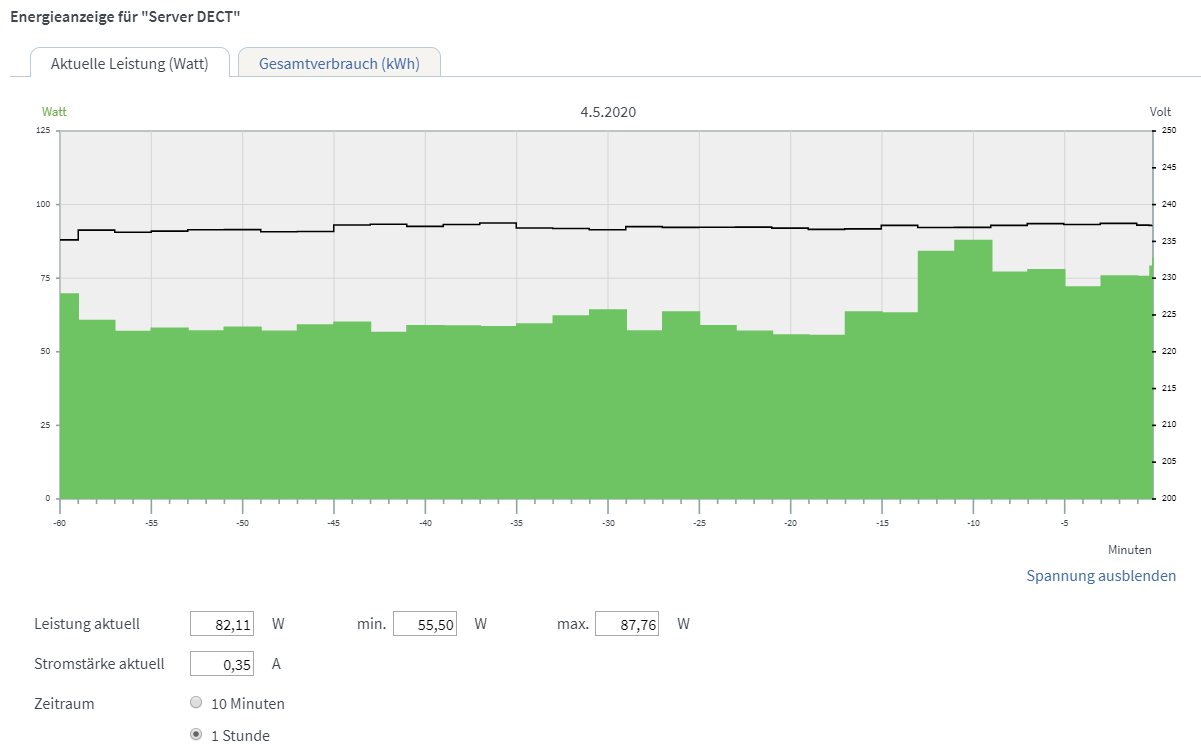

Ich habe ein Supermicro X10SRL-F mit dem Xeon 2650L v4 und 64 GB DDR RDIMM RAM. Der Rest ist quasi Konsumer. Also normales ATX Netzteil, Gehäuse und so weiter. Darin sind dann 6 HDD und 2 SSD verbaut und das ganze läuft unter Unraid. Virtualisierung entsprechend über KVM. Aber auch Hyper-V oder ESX wäre kein Thema denk ich. Bei ESX müsste man nur gucken ob das Board noch unterstützt wird speziell bei der Netzwerkkarte.
Ich bin mit dem 1,7GHz und 2,5 GHz Boost vollkommen zufrieden. Ich habe da wie gesagt 5 VMs und 4 Docker laufen und da ist noch massig Luft. Das ding hat ja 28 Threads :D
Hier noch der Verlauf der Fritz Steckdose an der ich den Server laufen lasse.
Reaktionen: Reflexion und Don-DCH

Volllast hab ich noch nicht gefahren. Bei den Platten ist es so, dass die HDD´s meistens schlafen. Und die VMs und Docker auf den SSD liegen. Quasi SSD Cache. Daten die ich abrufe wecken nur die eine spezielle Platte auf und bei geschriebenen Daten kann man es so einstellen, dass erst die SSD beschrieben wird und dann alle x Stunden auf die HDD´s runtergeschrieben wird. Ich mache das in der Nacht. Das ist aber speziell bei Unraid so. Bei konventionellen Raids drehen immer alle Platten egal ob du 1 GB oder 1 KB schreibst oder ließt.
