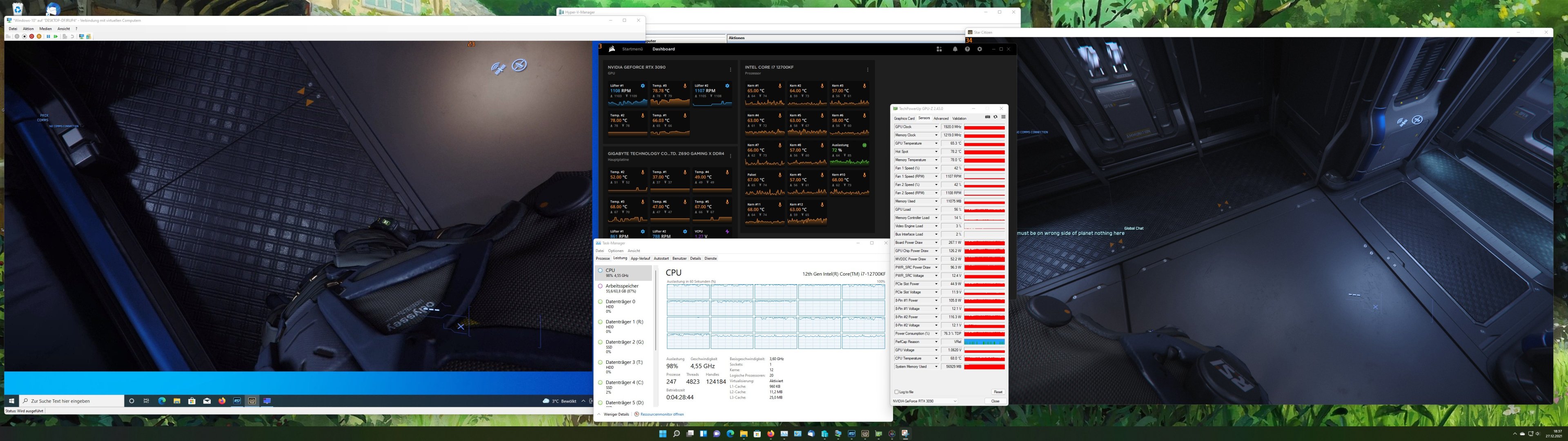

Ich hab selber mit meinem "recht guten Sys" in einer VM Star Citizen unter windows 10 laufen lassen. Die 3090 ist dort mit eingebunden und auf dem Host System, mit der selben 3090, Läuft SC dann mit Windows 11.
Links die VM, Rechts SC im Window Mode. ;)
Beide Instanzen von SC liefen mit 30fps+ über die eine GPU. Ging wunderbar ;). Wie das allerdings mit Windows 7 / 8.1 aussieht.... muss man probieren. Es war ja geplant meine ich, das die Kepler GPU's und Win 7/8 treibermäßig nicht mehr offiziel unterstützt werden. Link Kepler GPU's.

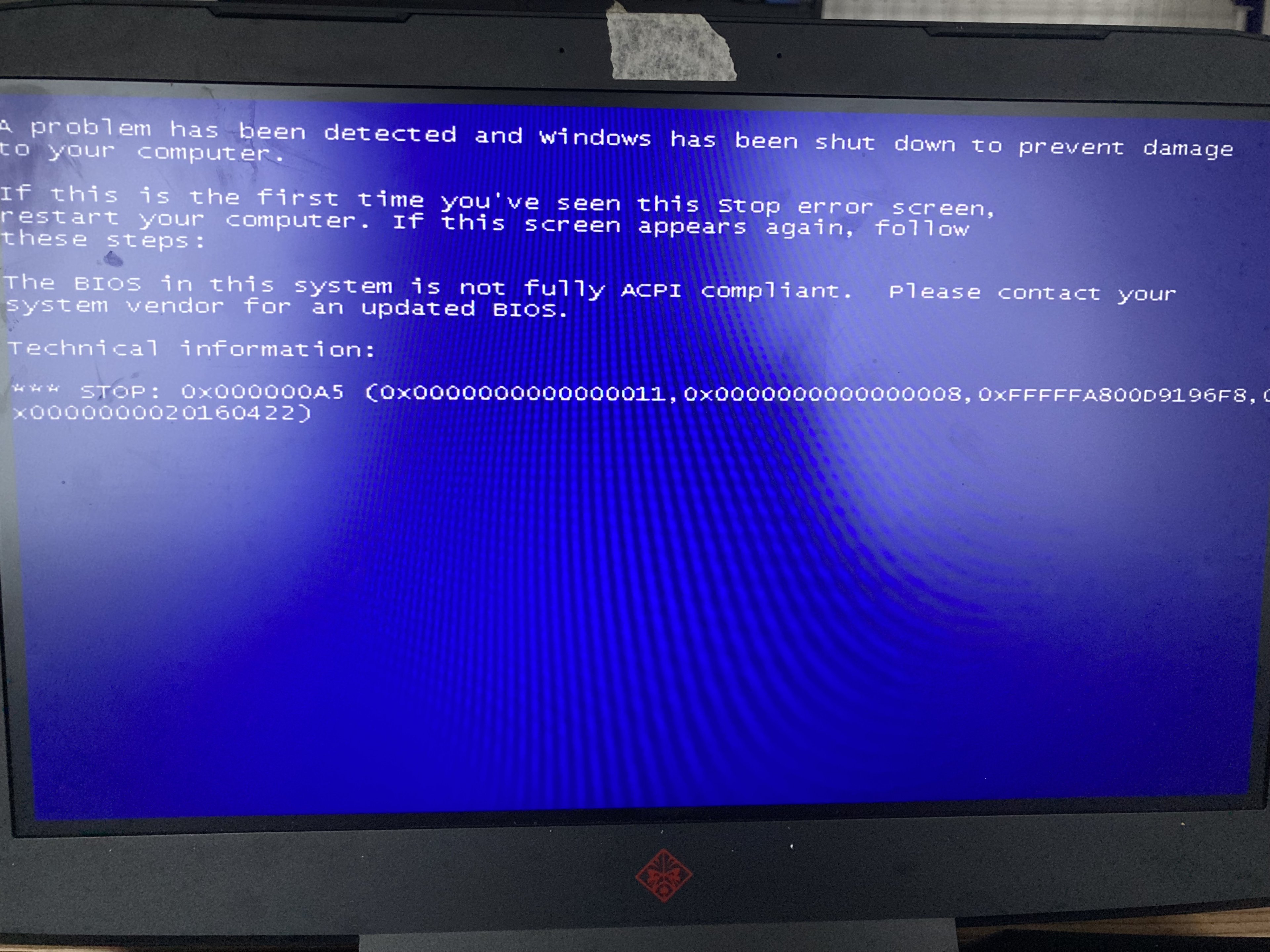

so wollte jetzt auf die 2 HDD im Notebook einfach windows 7 installieren aber sobald sich das Windows 7 installation Menü öffnen will, bekomme ich einen Blue Screen.
Kann mir da jemand helfen?
