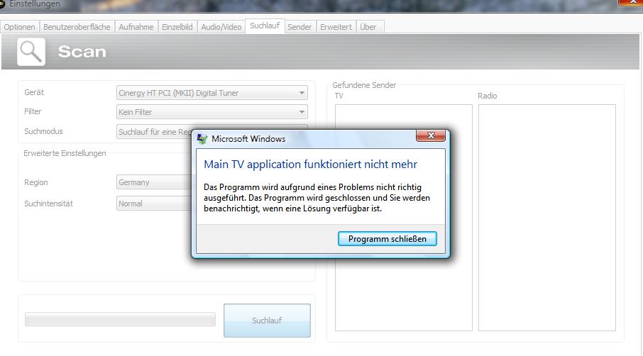

ich habe unter Vista 64 bit eine Cinergy HT PCI installiert und auch die neusten Treiber genommen,Gerätemanger zeigt mir keine Fehler an.
Nur die Home Cinema Software wird immer beendet:
Auch ProgDVB lässt sich nicht starten.(Ausführen als Admin)
Hat jemand ein Rat für mich?
Vielen Dank.

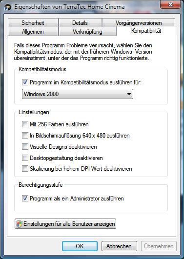

Ja,das habe ich schon ausprobiert.
Die Einstellungen auf dem Bild haben zu einen Erfolg geführt.
Aber nur der Win 2000 ! Modus.

Der Lösungsansatz von Touch-Knie lief bei mir jetzt leider nicht.

Wenn ich dann also das Programm starte, stürzt es schon beim ersten anklicken auf den Button "Suchlauf" ab. Siehe Bild vom Threaderöffner.
