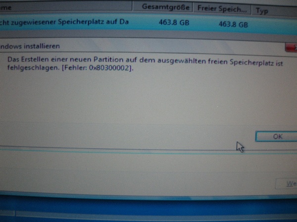

Treiber ging wunderbar zu laden. Das RAID wird auch erkannt. Bloß ich kann es nicht formatieren bzw eine Partition erstellen kommt immer der Fehler
erstellen einer neuen partition auf dem ausgewählten freien speicherplatz ist fehlgschlagen

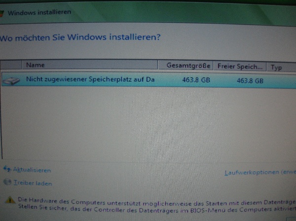

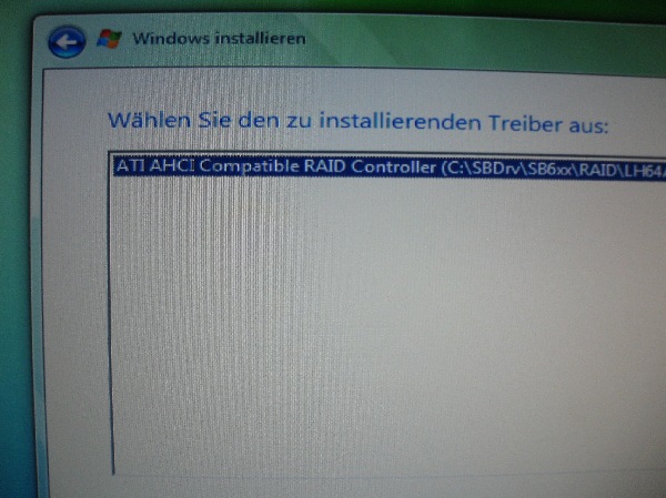

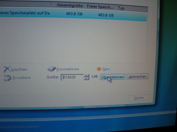

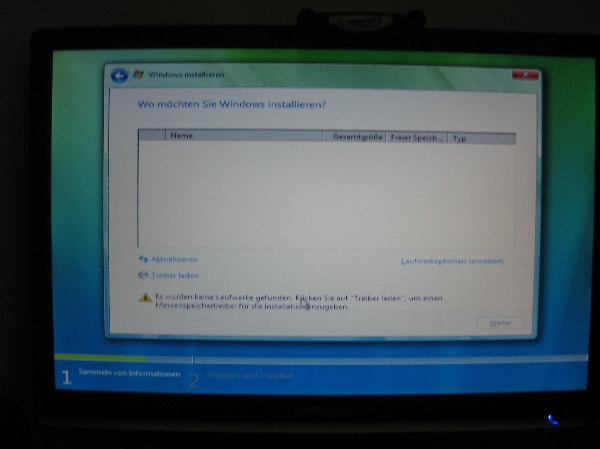

So hab mal bilder vom Ablauf gemacht.

@athlonforever
Dein vorletztes Bild zeigt, das Du mehr Speicher erstellen willst als verfügbar?! :freak:
Oder hast Du den Wert nochmal abgeändert?
Übrigens: Tach und Hallo alle zusammen :D
474929 MiB / 1024 = 463,7978515625 GiB ~ 463,8 GiB
ist also alles i.O.
Trotzdem einfach mal ne andere Größe probiert? neuere / andere raid treiber vllt im internet vorhanden?
Also da bin ich ja jetzt mal neugierig - ist es denn tatsächlich so, das man,
meinetwegen auch bei 'ner normalen non-raid-Installation, mehr Speicherplatz
angeben kann, als auf dem Screen angezeigt wird (bis max. i.V.m. der 1024er
"Hochrechung" natürlich).
Aber danke trotzdem für die kurze Erläuterung!
verstehe nicht was du meinst...
- windows erkennt 463,8 GiB (gerundet)
- die eingabe der partitionsgröße erfolgt in MiB, ist also um den faktor 1024 größer als der gerundete, von windows erkannte wert
- nein, man kann natürlich nur max. den maximalen speicherplatz als partitionsgröße auswählen....

@CHaos.Gentle
Die Umrechnung ist mir schon klar. Nur kann er dann doch trotzdem nicht mehr als
die 463,8 GB als Partitionsgröße im Windows-Installationsbildschirm angeben, denn
wie Du ja schreibst, kann ich nur soviel Speicherplatz wählen, wie mir Windows anzeigt?!?.
Und das hat er ja eben getan oder dachte ich zumindest.
Naja aber wie auch immer, darum geht es hier ja gar nicht, also btt. :)

Hast Du eigentlich verschiedene Treiber oder ist das so eine Art Combo-Driver?
Habe nämlich gerade folgendes gelesen:
laufen sie im raid, brauchst du die raid treiber
laufen sie im ahci modus, brauchst du ahci treiber
laufen sie als native ide, brauchst du keine treiber!
quelle: german-nlite.de
