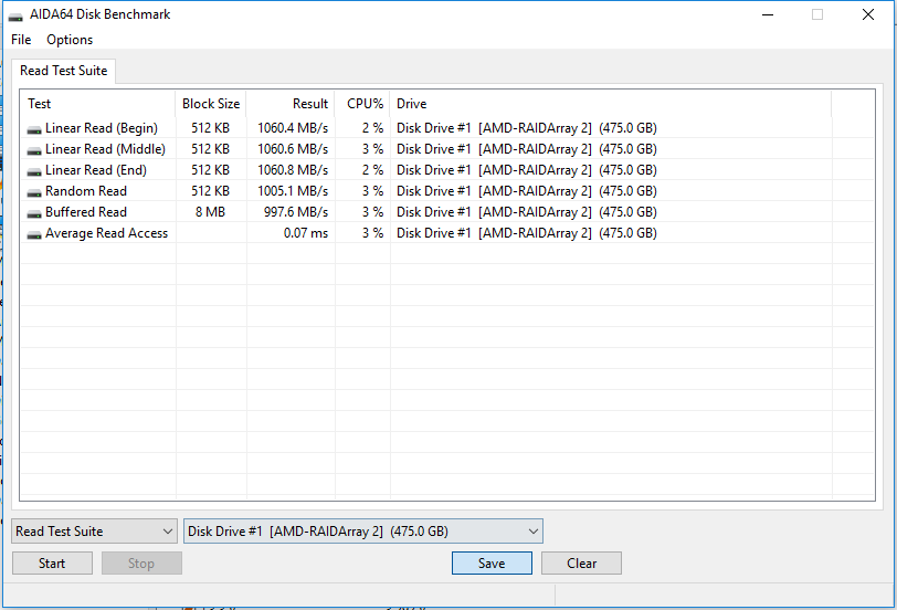

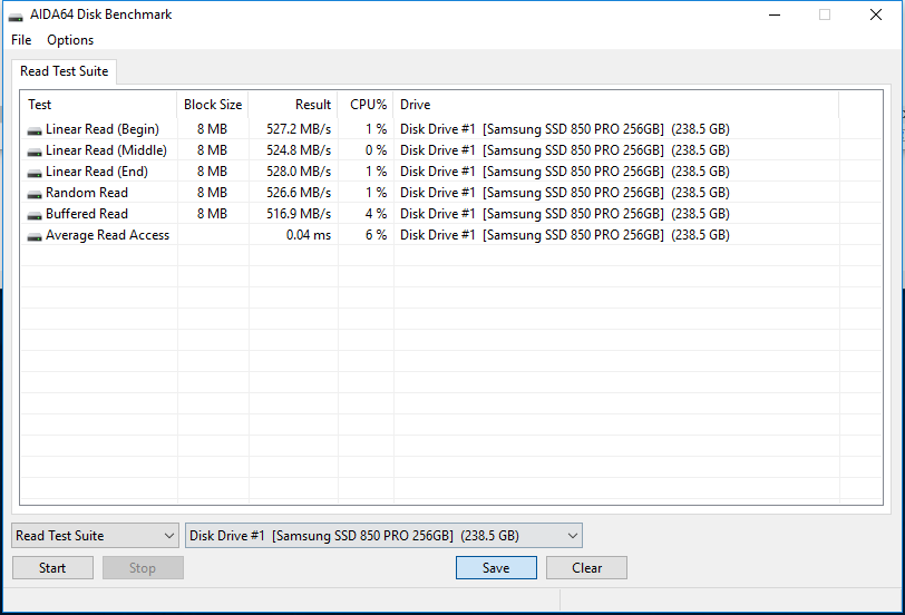

Ich habe mir jetzt mal die Zeit genommen und die Performance des RAID0 Verbundes mit der einer einzelnen SSD verglichen. Ich habe dazu einfach kurz die AIDA64 Read Testsuite durchlaufen lassen. Aussehen tut das Ganze dann so:
Performance des RAID0:
Performance einer einzelnen 850 Pro SSD:
Die Latenz scheint also wirklich signifikant anzusteigen. Ansonsten skaliert die Leistung fast perfekt.
