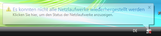

ich habe das Problem, dass ich den gemeinsamen Ordner unter Vista, welches als Gastsystem mittels VirtualBox läuft, nach jedem Neustart mit dem Befehl: net use x: \\vboxsvr\"Ordner" mit Administratorrechten unter der Eingabeaufforderung aktivieren muss.

Erstmal danke für deine Antwort, :)
leider hat das allerdings nicht funktioniert und ich bekomme wieder die Aufforderung zum erneuten Wiederherstellen des Netzwerkpfades. :rolleyes:
Kennt ihr vielleicht noch irgendeinen Trick, den ich versuchen könnte?
