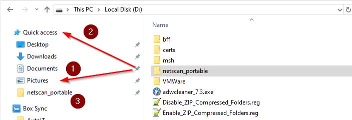

Kannst Du das mal ganz bitte genau erklaeren was Du da gemacht hast?
Weil wenn ich von z.B. D:\ per Dateiexplorer mit installierter Clover-Extension einen Schnellzugriff-Ordner (1) ziehe kommt nix bei mir. Auch ein Ziehen eines Ordners direkt auf auf Schnellzugriff (2) holt hier die UAC nicht hervor. Der Ordner landet unter Schnellzugriff (3).

Hi BFF, Danke für deine Mühe! Ich habe genau das gemacht, was du in deinem Post beschrieben hast und bei mir kam genau in dem Moment die UAC, aber eben nur das erste Mal. Auf meinem alten System kam auch nie die UAC, bzw. ich weiß es nicht mehr, ob sie vielleicht beim ersten Mal kam.
Mittlerweile kann ich aber sogar Ordner in den Schnellzugriff ziehen, ich schätze Mal ein Neustart nach der Lösung von rg88 hat noch gefehlt :D
