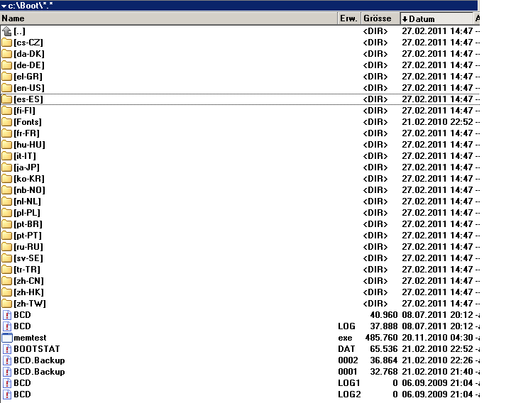

Hier mal ein Bild wie das aussehen sollte, ist auf einem W7 Rechner gemacht worden, ohne die 100 MB Partition (weiss ja nicht ob Vista die auch benutzt?), weil eigentlich darauf XP läuft.
