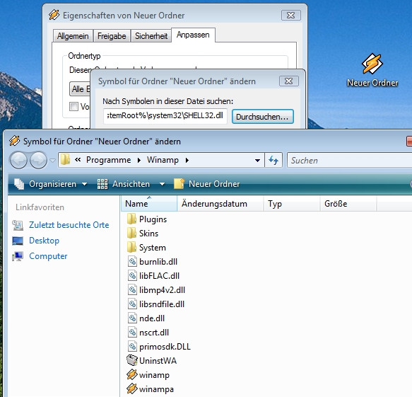

Wo liegt das Problem? diese Frage hatte ich schon einmal beantwortet! Ordner anklicken / Eigenschaften / Anpassen / anderes Symbol / Durchsuchen den Pfad folgen bis Programme ! :rolleyes:

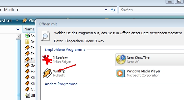

Hmm! Sorry hatte mich mit den Ordner'n vertan!
Mit Musik, Videos usw geht es rechts Klick Öffnen mit (siehe Screenshot)

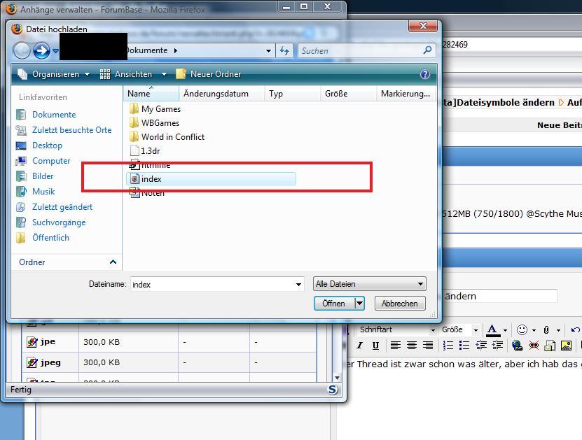

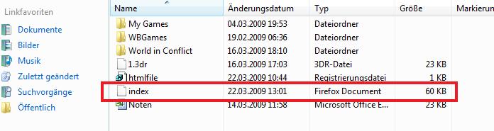

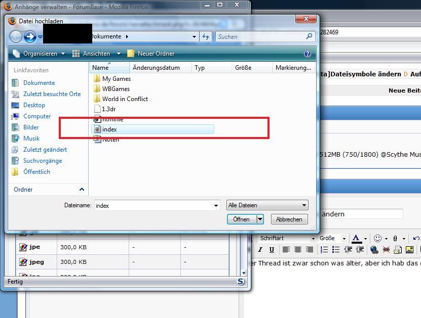

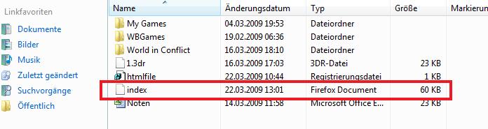

Der Thread ist zwar schon was älter, aber ich hab das gleiche Problem nun:
1. Im Explorer hab ich kein Icon
2. Im Firefox schon
per Registry geht der Fehler auch nicht weg.
Jemand schon eine Lösung gefunden? :freak:
MfG
Edit:
Habs gelöst, geht wieder.
