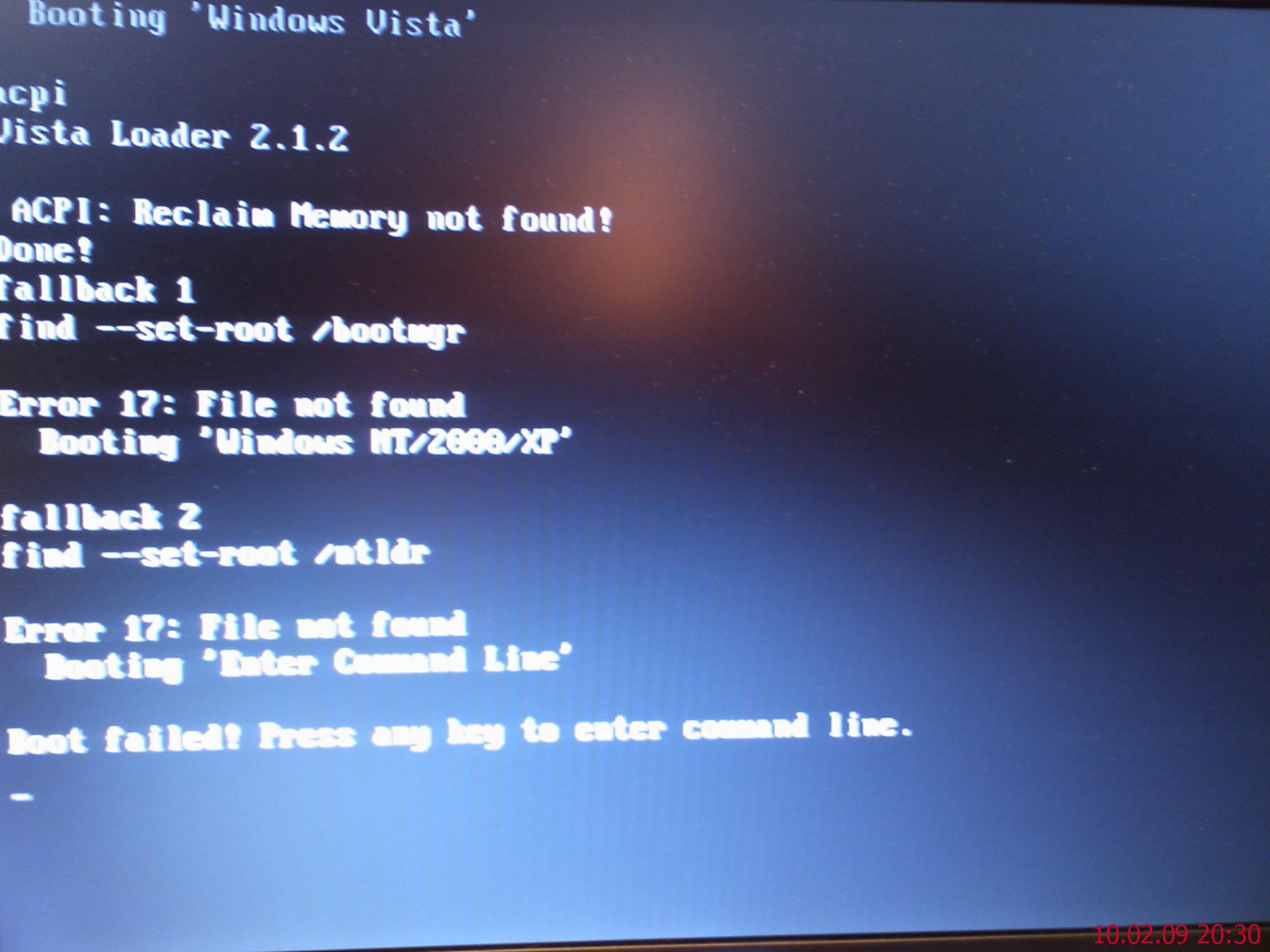

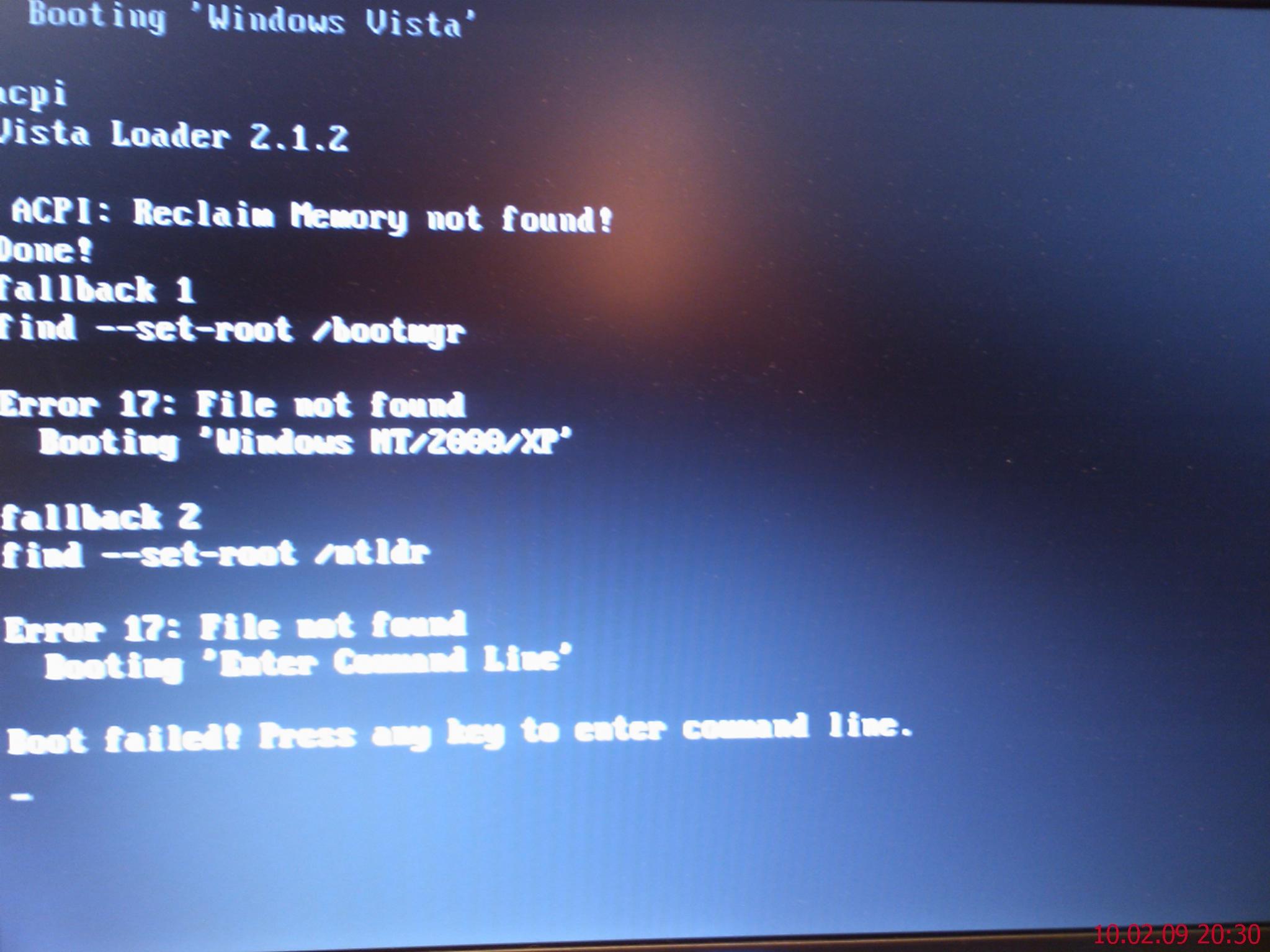

3. bei neustart folgende meldung:
https://www.computerbase.de/forum/attachments/dsc_0418-jpg.128648/

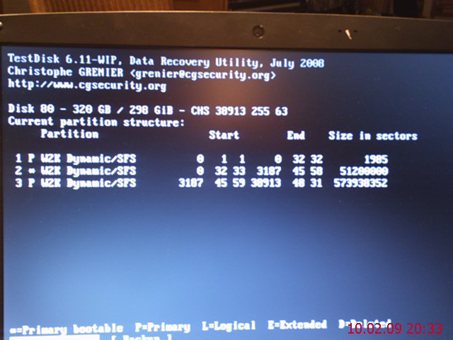

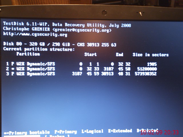

4. Nach Installation von TestDisk folgende Meldungen:
https://www.computerbase.de/forum/attachments/dsc_0422-jpg.128649/
https://www.computerbase.de/forum/attachments/dsc_0423-jpg.128650/

Bei dir scheint es die Partitionstabelle verschoben zu haben.
Der erste Cylinder ist Intel und auf den selben Bereich befindet sich deine Vista-Partition.
Intel-Partitionen werden in Testdisk zumeist zuerst gefunden, da diese früher anfangen und nicht wie Vista-Partitionen die an Megabyte-Grenzen ausgerichtet sind erst ab Head 32.

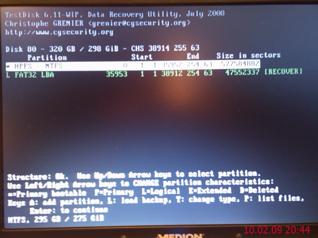

Nachdem ich "Deeper Search" abgeschlossen habe, zeigen sich meine folgenden ursprünglichen Partitionen, nämlich:
1.Basis
2.Programme
3.Info/Bilder
4.Archiv
Weiterhin ist dort eine unbekannte FAT32 Spure aufgeführt [RECOVER] !?

Nachdem der "Deeper Scan" abgeschlossen ist, wurden die oben schon erwähnten, nötigen Partitionen plus zwei alter Spuren angezeigt.
Ich habe die mir bekannte [Basis] mit einem * versehen und die anderen drei Partionen mit einem P.
Nachdem einige Bestätigungen getätig wurden und ich zum Neustart aufgefordert wurde funktioniert alles wieder.
In der Datenträgerverwaltung sind die vorher als Dyn. Laufwerke nunmehr als normale Partitionen augeführt.
