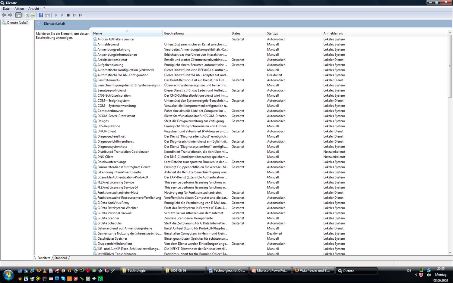

Könnte ich dir mal die Liste mit meinen Diensten posten, und du schaust mal drüber?

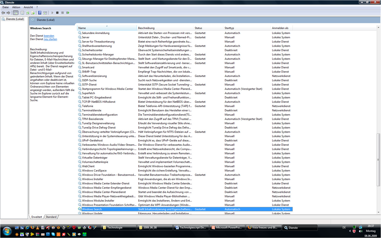

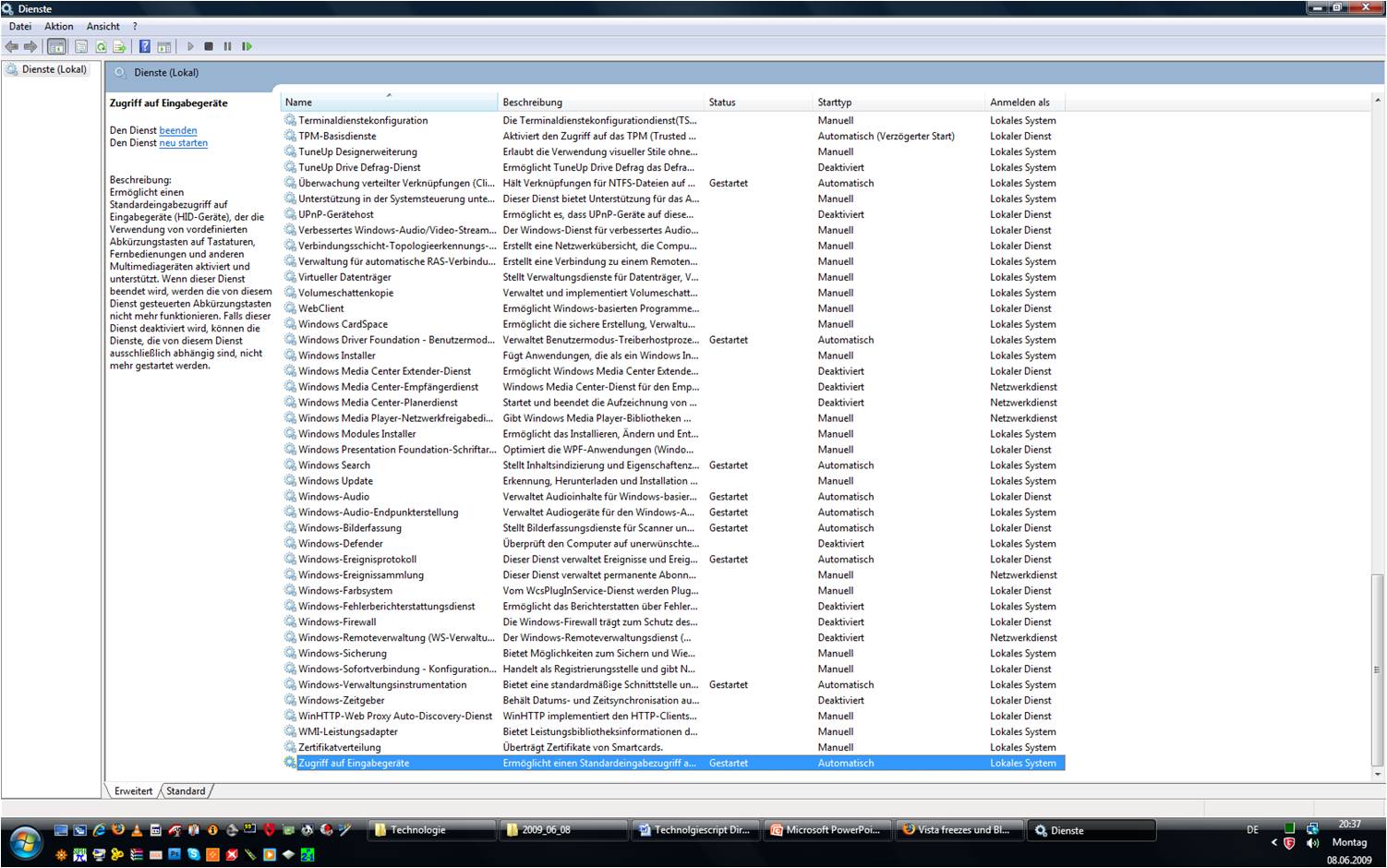

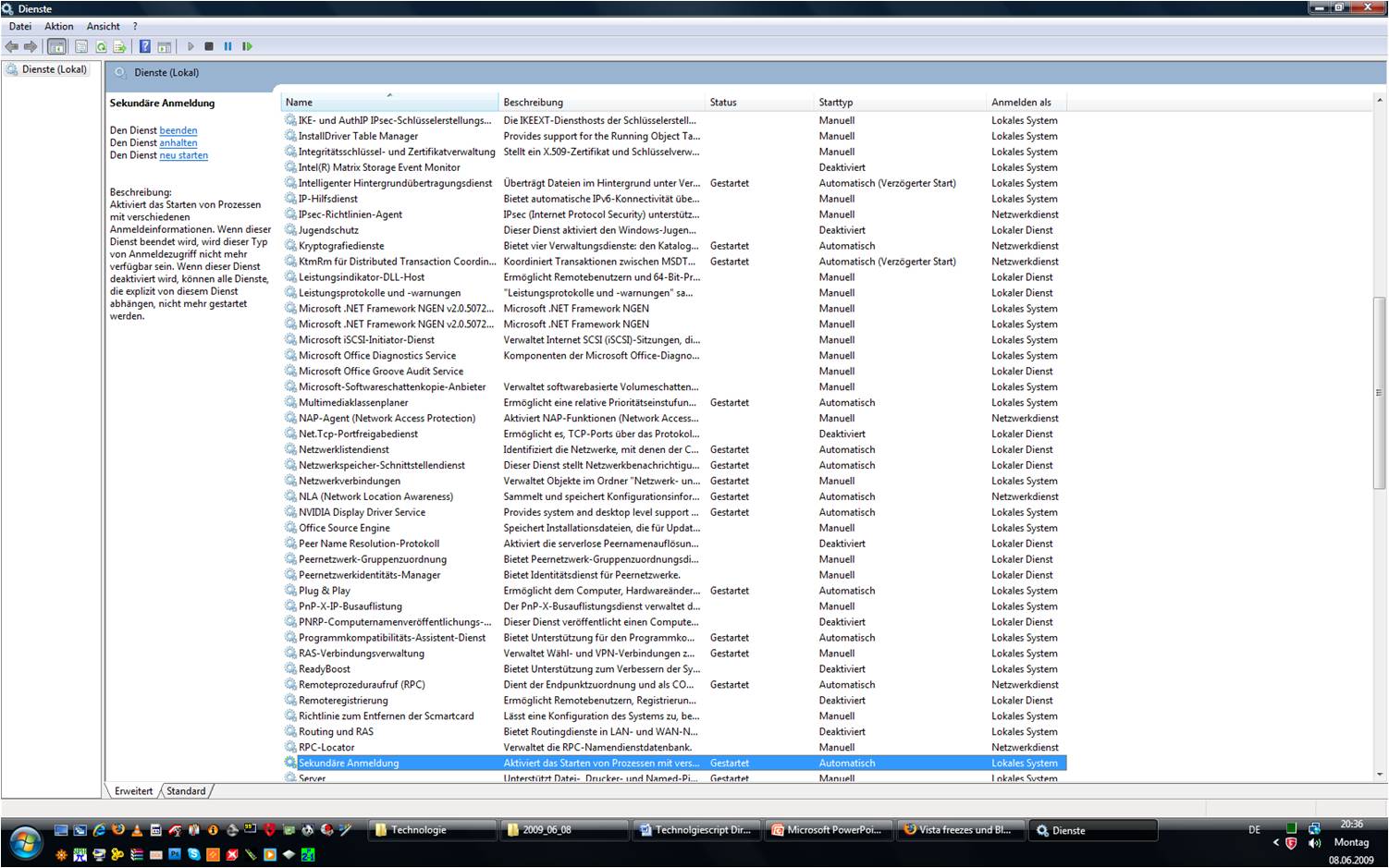

so hier mal die shots

Sekundäre Anmeldung kannst du deaktivieren, wenn nur ein Nutzer verwendet wird. Schließe ich aber als Fehlerquelle aus.
Ansonsten sieht alles gut aus.
Wenn Memtest bei den Einzeltests keine Fehler offenbart, würde ich wie gesagt eine vlite Disc erstellen und dann Vista komplett neu aufsetzen.
