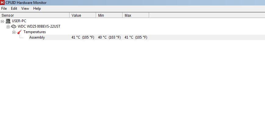

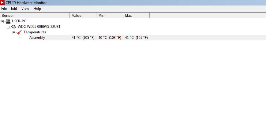

Hast du mal HWMonitor installiert? Das Programm zeigt die Temperaturen der verschiedenen Sensoren im Rechner an, also CPU, Festplatte, Chipsatz..., sowie die Leistungsaufnahme der CPU und die Lüfterdrehzahlen. Vielleicht gibt das noch einen Anhaltspunkt.

Anhang
Anhang
Hi,
auf dem Screenshot von HWMonitor ist wieder nur die Festplattentemperatur zu sehen. D.h. das Notebook scheint sonst keine weiteren Sensoren zu haben. Das ist schlecht, weil man so die CPU-Temperatur nicht in Erfahrung bringen kann.
