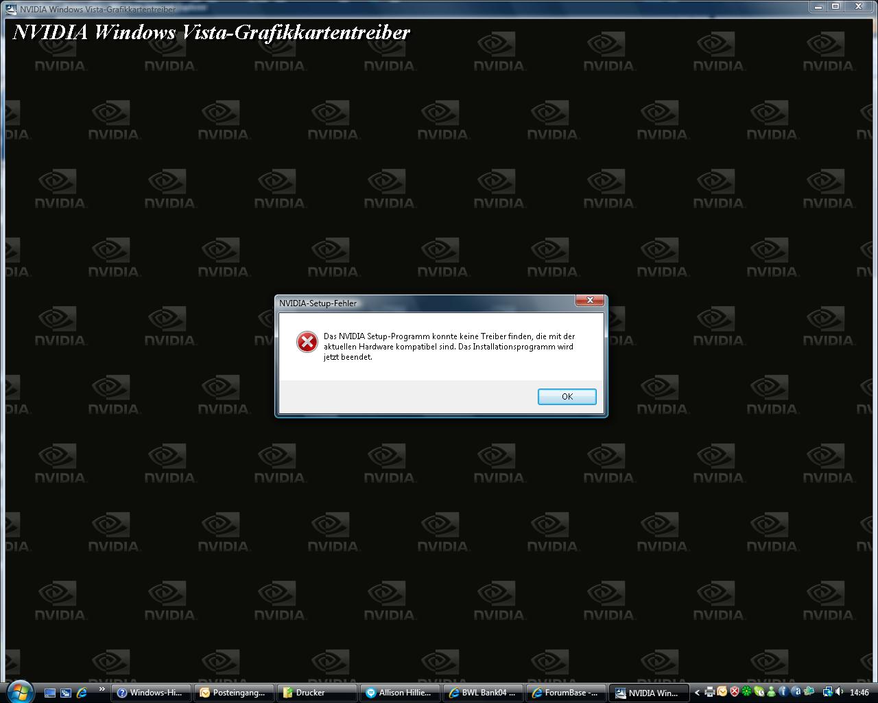

Schau mal, den Fehler bekomme ich bei den aktuellsten Treiber!

Versuchs jetzt mal mit den RC2. Diese sollten deine Karte unterstützen. (Steht auf jedenfall dort so).
Hab jetzt die RC2-Treiber installiert und ja, es scheint eine geingfügige Verbesserung eingetreten zu sein. Parallel habe ich jetzt Leadtek eine Email geschrieben, welche Treiber sie denn für die 5900Xt bereitstellen.
