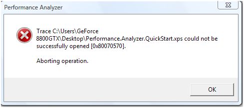

Hab mir das Windows Performance Tool Kit heruntergeladen und installiert, was muss ich jetzt machen? Habe keine Ahnung wie das funktioniert! Wenn ich den Quickstart mache dann will er eine Datei herunterladen und mit dem Performance Analyzer hab ich keine Ahnung was ich da machen muss! Pls hilfe :D

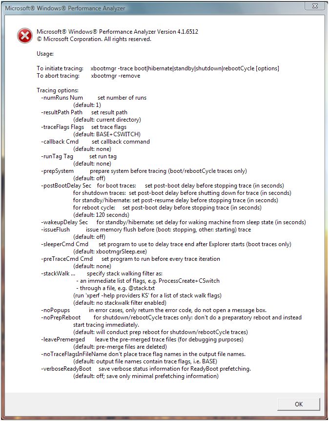

Hier ist der Befehl. Lies das nächste mal die Quickstartdatei ;)
xbootmgr -trace boot -noPrepReboot -traceFlags BASE+CSWITCH+DRIVERS+POWER -resultPath C:\TEMP
Wenn ich das eingebe kommt dieses Fenster : siehe Anhang 1.tes Bild!
Beim Quickstart Dings kommt auch eine Fehlermeldung, zu sehen im 2.ten Bild vom Anhang! :(

Das auf dem 2ten Bild kann nicht gehen , eine XPS kannst du nur im IE öffnen . Der xps-Viewer ist unter Vista standardmässig installiert als Addin für den IE.
Ansonsten existiert noch die Möglichkeit den XPS Essentials Pack Version 1.0 als "XPSEP Vista 32 bit.msu" unter Vista zu installieren. Damit kann man die XPS Dateien ohne den IE öffnen.
