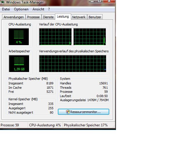

So dann noch eben nen Screenshot vom Taskmanager:

Ähm.. Interessant wäre der "Leistungs-Tab".

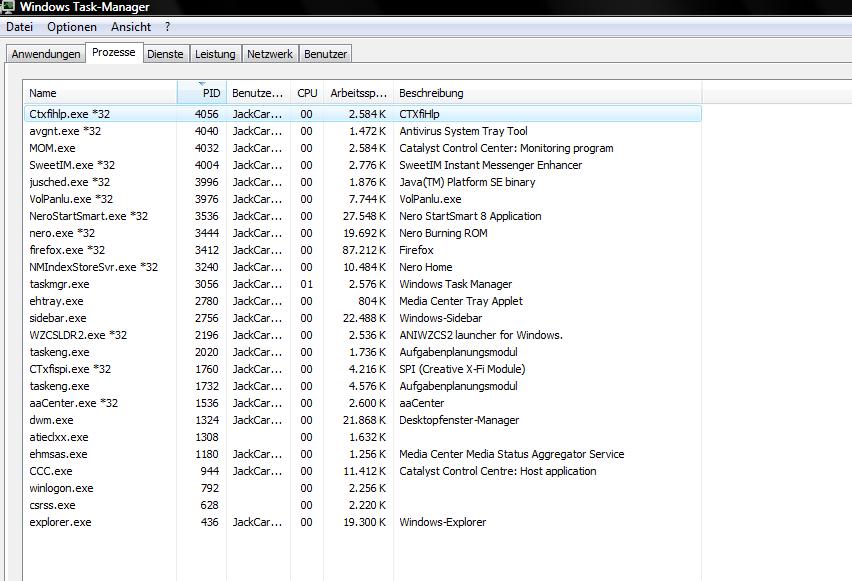

Hmm also das mit systemstart hat nichts gebracht, dann hab ich hier noch nen screenshot. Das komische ist eben de rechner hat ja nen jahr ohne zicken gelaufen...

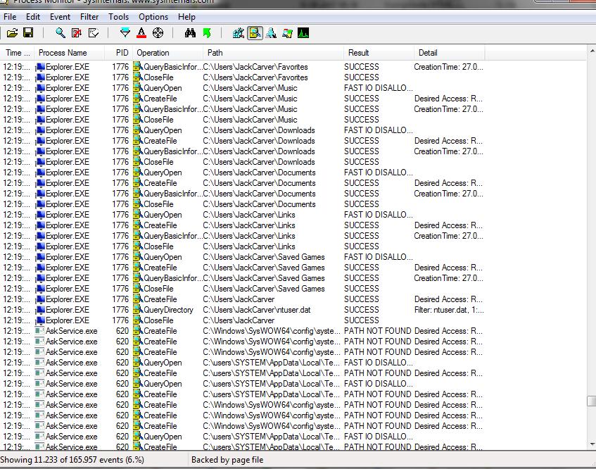

Okay hier mal ein auschnitt vom Monitor, diesen ganzen kram wiederholt er die ganze zeit.
Er greift anscheinend immer auf irgendwelche dateien zu die ich im moment garnicht verwende, habe es mal ein bisschen beobachtet. Er greift auch auf Musik von der anderen platte zu.

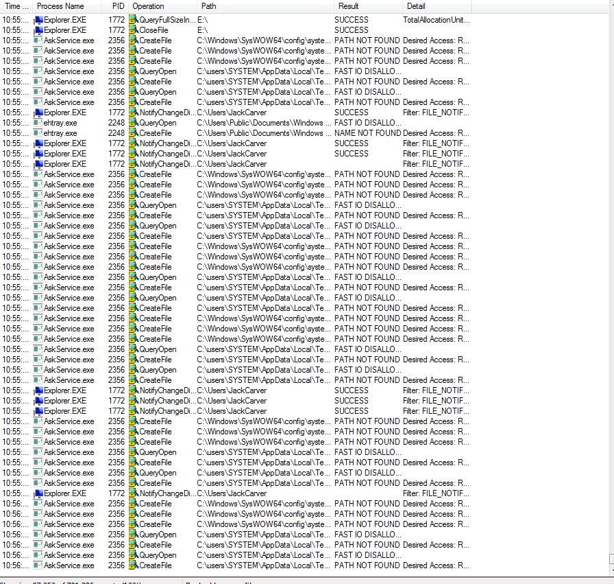

Ich hänge noch mal nen shot an, ich versteh nich warum er laufend etwas liest was ich garnicht aufrufe. Auch dieses Path not found stört mich.

na Du siehst doch was bei Dir die ganze Zeit schrippt.
AskService
Schon mal Google bemüht was das ist?
http://www.file.net/prozess/askservice.exe.html
Das haste Dir selbst installiert. Wenn Du es nicht brauchst oder es Dich nervt dann deinstallier das doch wieder.
Das ist doch bestandteil von Vuze oder net? Weil das Programm Vuze brauche ich.
So habe nun mal die Vuze Toolbar deeinstalliert. Mal schauen was beim nächsten Systemstart herrauskommt.
