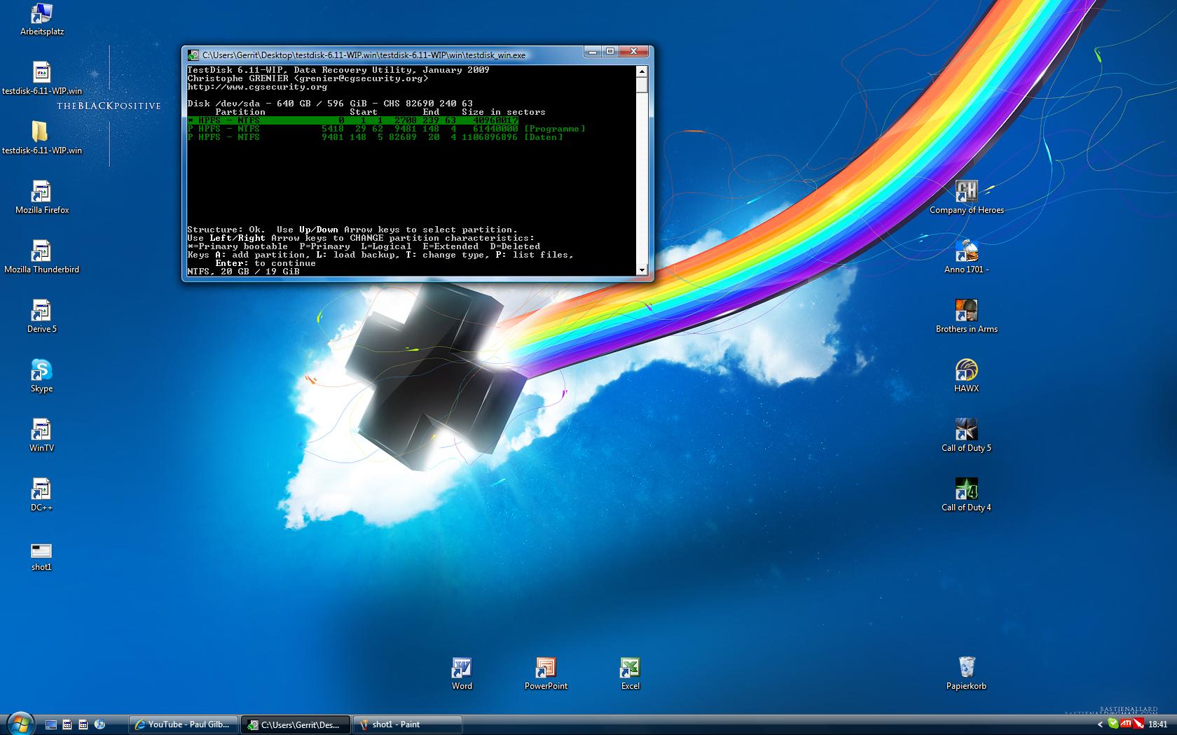

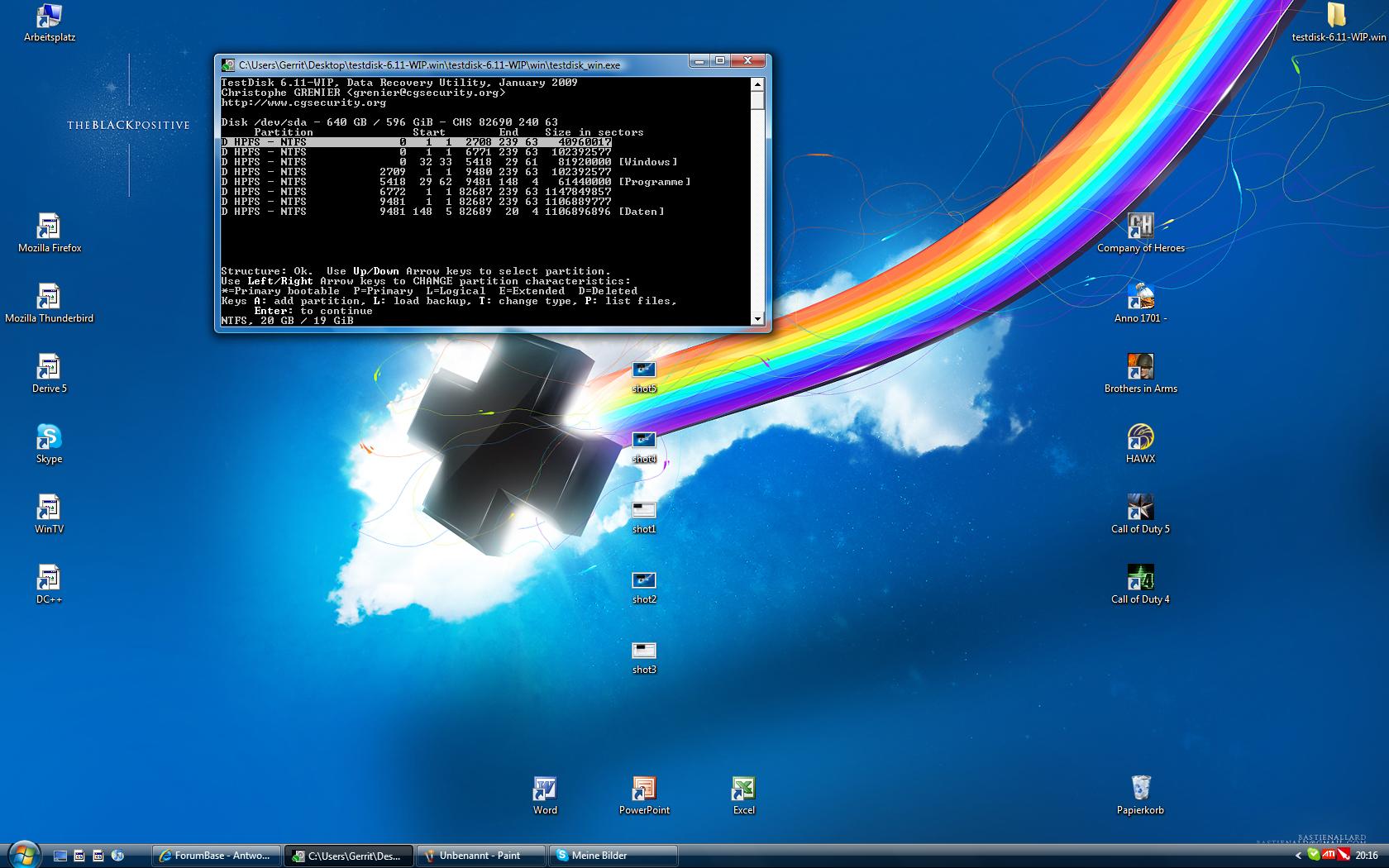

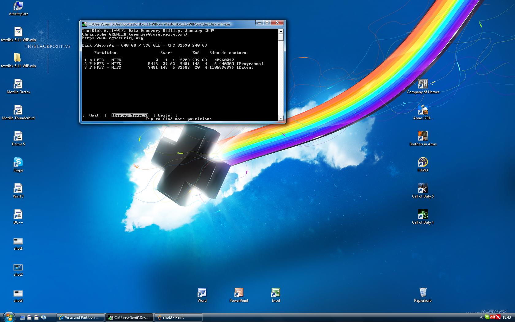

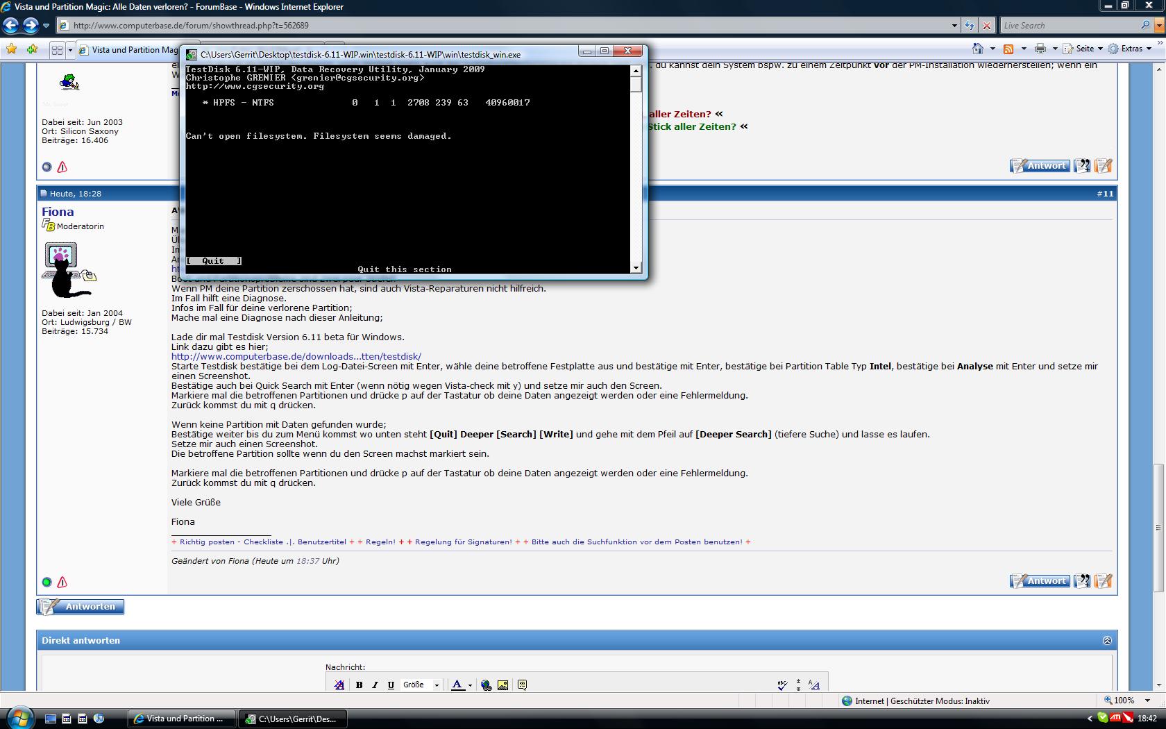

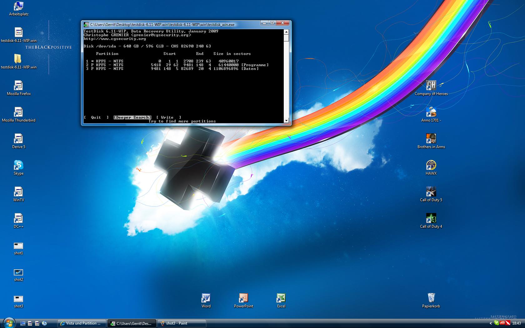

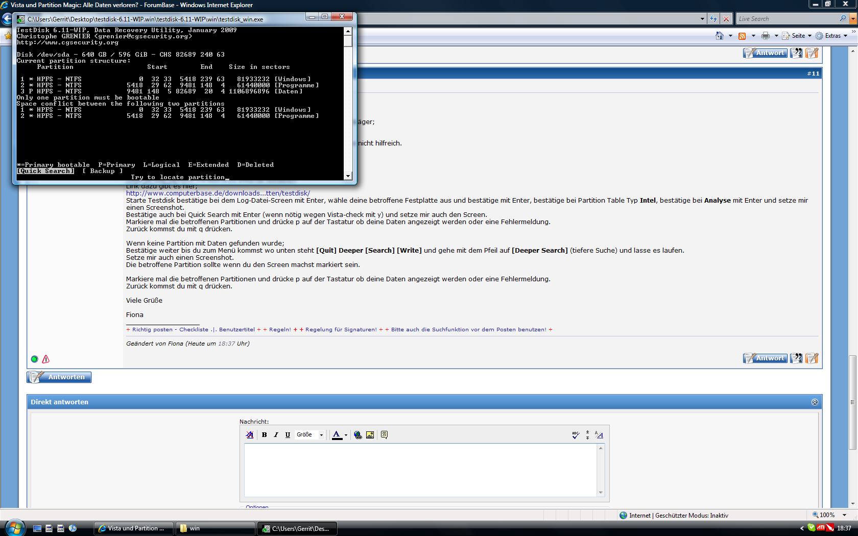

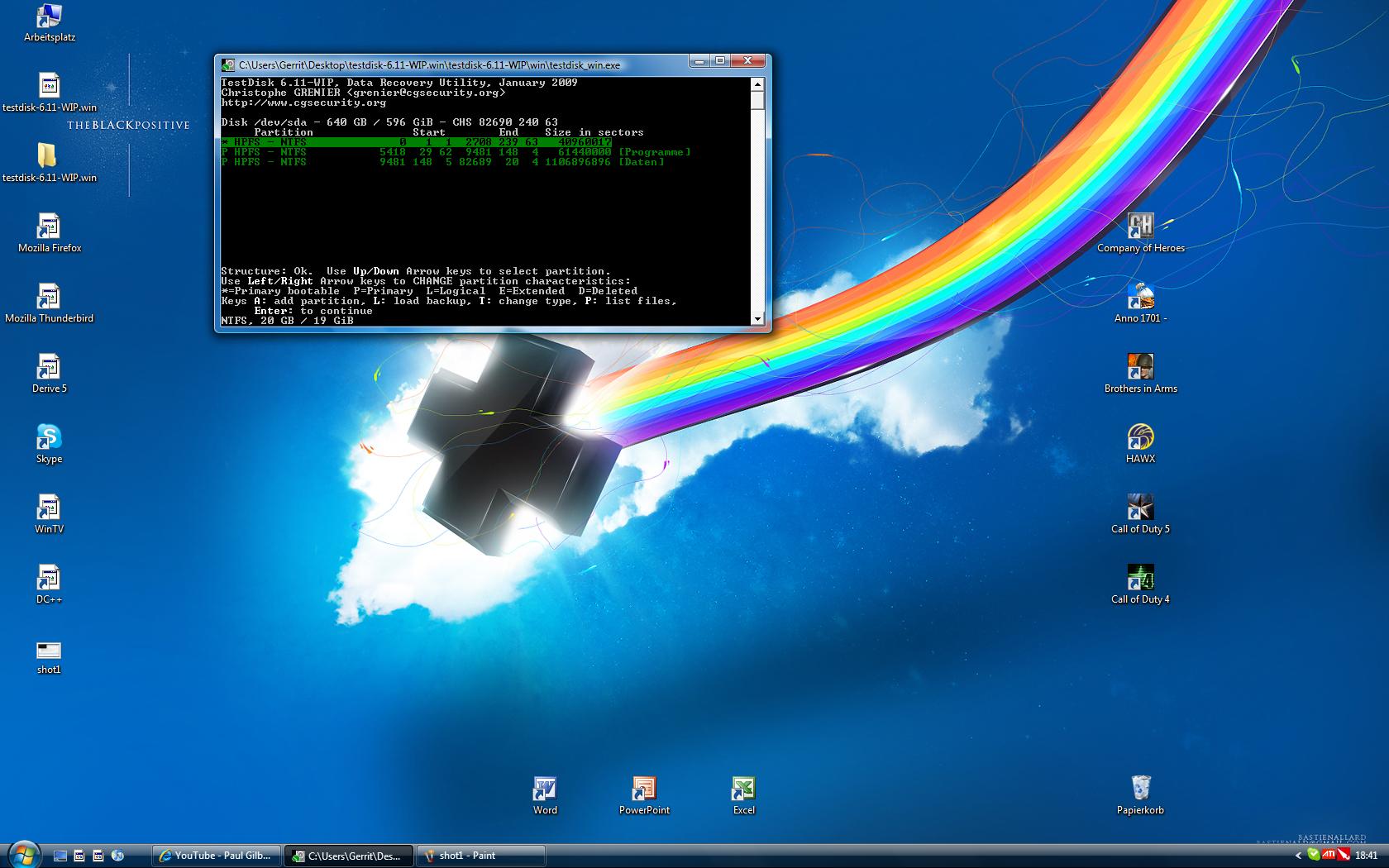

danke fiona, ich hab mal alles gemacht was du mir gesagt hast, ich hoffe es reicht dir :)
Im anhang sind die Bilder, ich hoffe sie reichen dir aus
Die erste Partition nach Quick Search ist Intel-spezifisch.
Ist normal da Intel-Partitionen früher anfangen, zeigt Testdisk diese auch für eine Wiederherstellung zuerst an.
Brauche daher noch die tiefere Suche Deeper Search.
Fehler gegenwärtig ist, das auf deiner Festplatte beide Partitionen als aktiv markiert sind und ist nicht zulässig!
Ist dein erster Screen, der deine gegenwärtige Partitionstabelle anzeigt.
Beide Partitionen sind links mit Stern für aktiv markiert.
Die zweite Partition Programme sollte nur mit P für nur primär angezeigt werden.
Für eine Weiderherstellung benötige ich noch die tiefere Suche Deeper Search.
Grund ist, nach Quick Search, wird eine falsche Intel-Partition zuerst angezeigt.
Ist aber wie beschrieben, da Intel-Partitionen vorher anfangen, findet die Testdisk nach Quick Search diese zuerst.
Dein richtige Windows-Partition fehlt gegenwärtig und sollte nach Deeper Search gefunden werden.
Der Fehler kann dan korrigiert werden.
Viele Grüße
Fiona

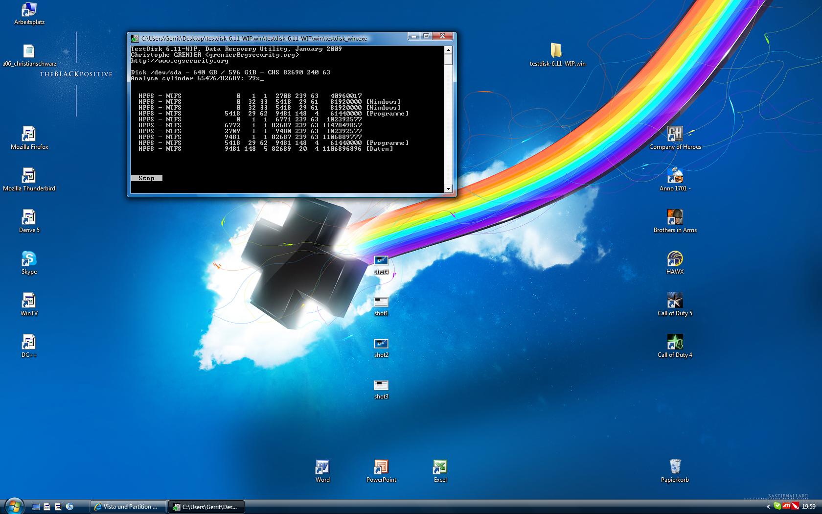

das hört sich doch vielversprechend an.
das deeper search läuft grad durch, ist aber erst bei 50 %, braucht also nochmal ne gute halbe stunde, aber dann kommt der screenshot.
danke schonmal für die hilfe :)

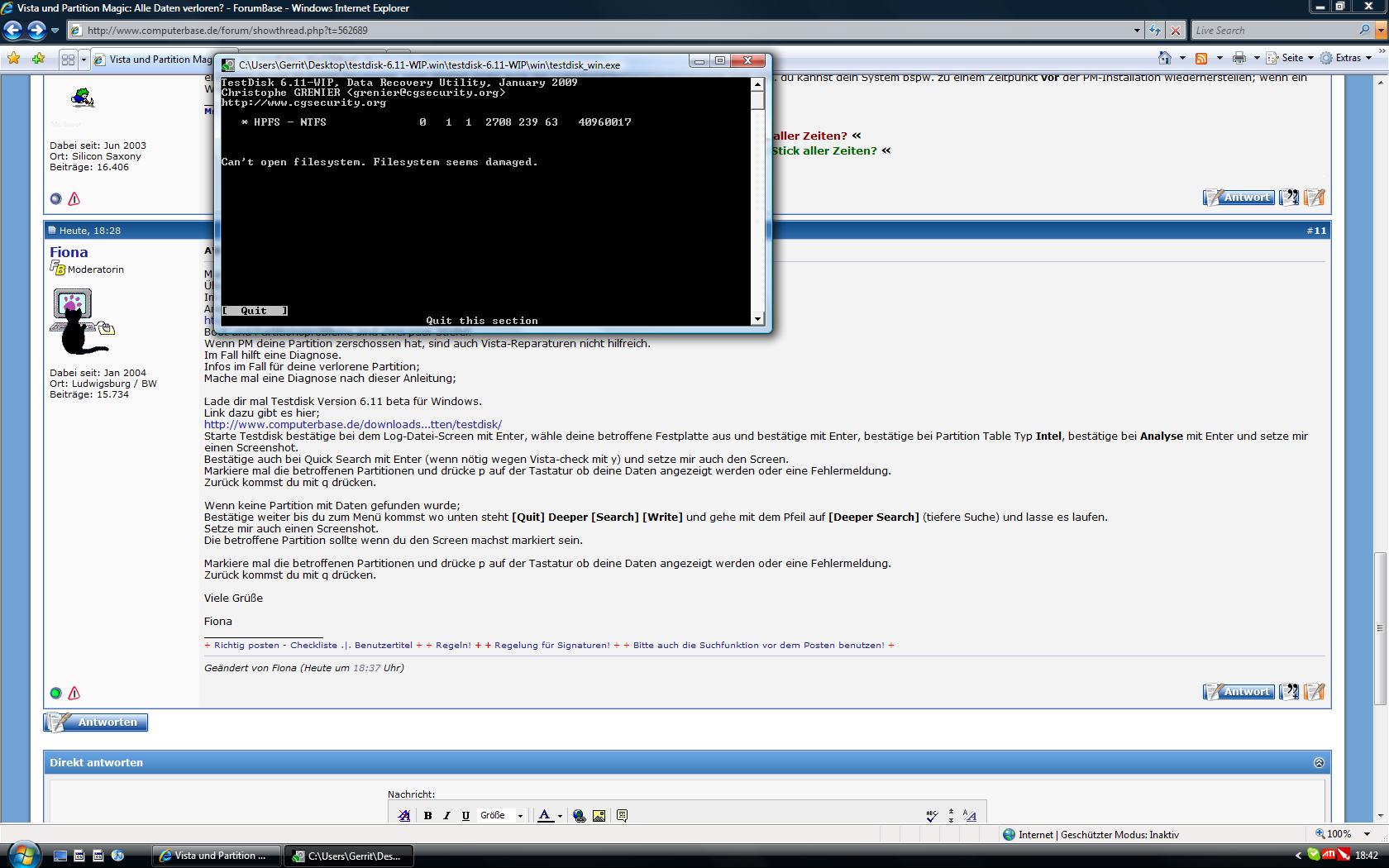

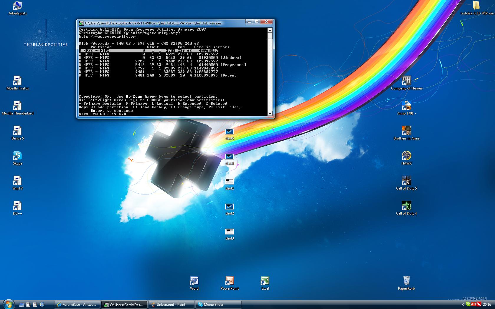

reicht das vielleicht schon?
Das reicht nicht und es werden nur gefundene Sachen während der Suche gezigt.
Nach der Suche, werden die richtigen Ergebnisse angezeigt.
Das brauche ich, um dir die die Anleitung zu setzen.

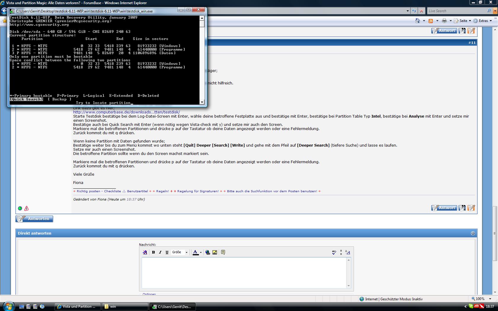

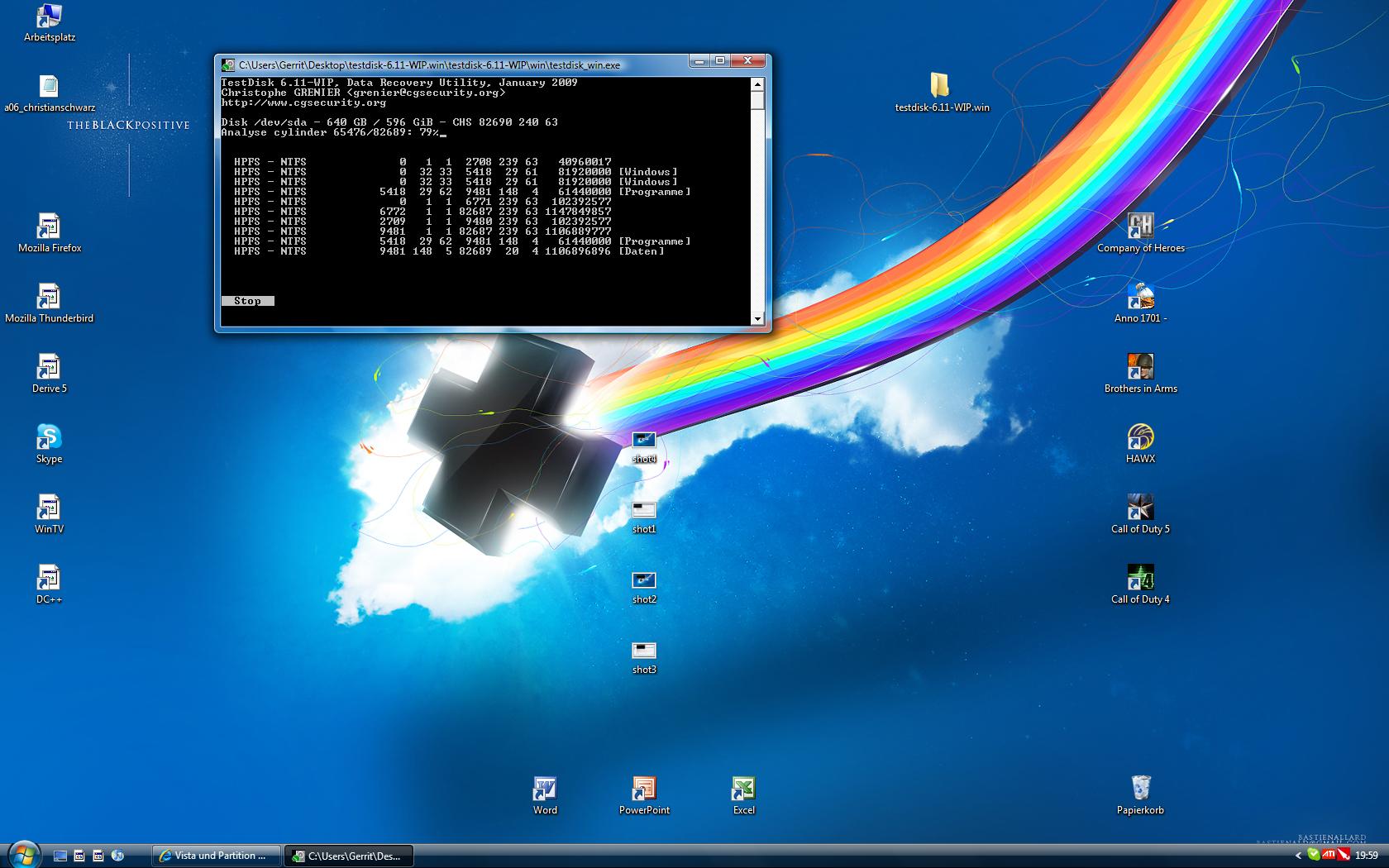

ok, er ist jetzt durch, hier der screenshot :)
Der Einfachheit halber meine ich nur die Partitionen mit Namen (Label).
Der Rest ist uninteressant und bleibt so.
Markiere deine Partition Windows.
Setze die mit dem Links oder Rechtspfeil auf der Tastatur auf Stern für primär, aktiv und bootfähig.
Siehst du ganz links.
Markiere dann jeweils deine Partitionen Programme und Daten nacheinander und setze die auf P für nur primär.
Bestätige dann mit Enter.
Gehe auf [Write].
Bestätige dort mit Enter, y und Ok.
Im Fall wenn bei dir ein Bootsektor defekt sein sollte, kann dort noch ein Menü Boot erscheinen.
Bestätige dann aber nur im Fall mit Backup BS.
Beende Testdisk und starte den Computer neu.
Wenn chkdsk bei Systemstart kommen will, beende chkdsk erstmal.
Geht innerhalb von 10 Sekunden durch beliebigen Tastendruck.
Überprüfe das Ergebnis und teile es mit.
Viele Grüße
Fiona
Jawoll!
Vielen vielen Dank für die Mühe Fiona!!!
Es ist alles wieder beim alten, toll, danke :)
