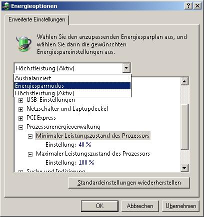

Hast du deine einstellung so gewählt?
Gruss Harry

:-) genau so... und immer wieder steht dann plötzlich wieder 100 % drin anstatt 40 %... und ich weiß nicht wie ich das Problem in den griff bekomme :-(
Dann versuch mal bei dir den Modus Ausbalanciert
Gruss Harry
danke schon mal für die Antwort :-) habe den modus probiert aber leider steht dort auch bei min. leistung 100 % drin... auch wenn ich das manuell wieder runtersetze... selbst bei bei dem 3. modus "energiesparmodus" steht 100% drin... einfach komisch... :-( der wert wir städnig wieder überschrieben

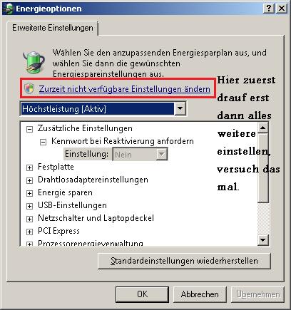

Versuch mal wie auf dem Bild.

Sieh einen Post hoch, kann sein das wenn du erst wie auf dem Bild zusehen ist diese Abfrage hinter dir hast ,daß WIN erst dann deine einstellungen dauerhaft übernimmt.
Adminrechte hat vieleicht dann damit etwas zutun.
Gruss Harry

:-) sorry hab ich nicht sofort gesehen... also das hab ich auch probiert...
geht leider auch nicht... mir bleibt wohl nix anderes übrig als ein kleines tool zumachen dass die einstellung ab und zu checkt und dann wieder setzt... aber toll find ich das nicht...
