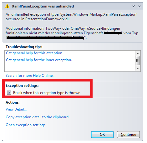

Also es geht mir nicht um den Code. Der ist (zwischenzeitlich) in Ordnung. Mir wäre eben der Fehler nicht durch die Lappen gegeganen, wenn mir VS13 beim Debuggen die Exception geworfen hätte.
Edit:
Anbei ein Bild von der Exception die bei mir nicht kommt. Dort gibt es auch eine Checkbox, "Break when this exception type is thrown". Evtl. hab ich das mal (ausversehen) abgehakt. Wo unter den Einstellungen kann ich die Exceptiontypen einstellen, bei denen VS bricht?

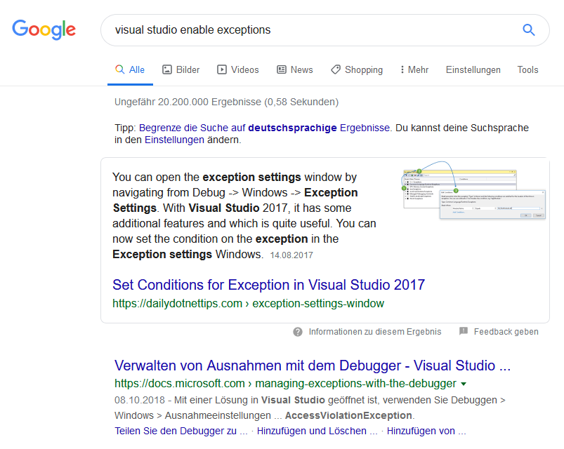

Nach 2 Sekunden googlen:
826287
Sollte mit VS2013 auch gehen, oder zumindest so ähnlich. Hab leider kein 2013 zum Testen da!
greetz
hroessler

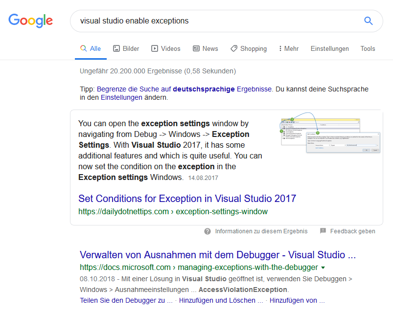

Die Einstellungen hatte ich schon überprüft. Hab auch mal die Settings von dem funktionierenden VS importiert. Auch erfolglos. So wie es aussieht ist es ein Framework-Problem, dass mit der Installation von 2015 aufgetreten ist.
