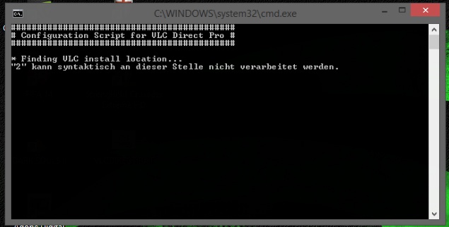

Da ich viel Musik auf meinem Handy habe und öfters neue dazu bekomme und ich sie aber nicht immer auf den PC laden will, habe ich mir eine App bzw ein Programm gesucht mit der ich Musik vom Handy am PC abspielen kann.
Dabei bin ich auf VLC Direct Pro gestoßen.
Benötigt wird dazu:
VLC Media Player
VLCDIRECT.BAT (ein Script, welches VLC Media Player mit bestimmten Einstellungen öffnet)
VLC Direct Pro Free (App für Android)
Wenn ich die VLCDIRECT.BAT starte sollte sich eigentlich der VLC Media Player starten. Bei mir kommt aber nur folgendes (Bild im Anhang)
Habe Windows 8 und den VLC Media Player 2.1.4.
Habe auch schon versucht mit Adminrechten zu Öffnen und den Firewall zu deaktivieren. Beides ohne Erfolg.
Weis nun nicht mehr weiter.

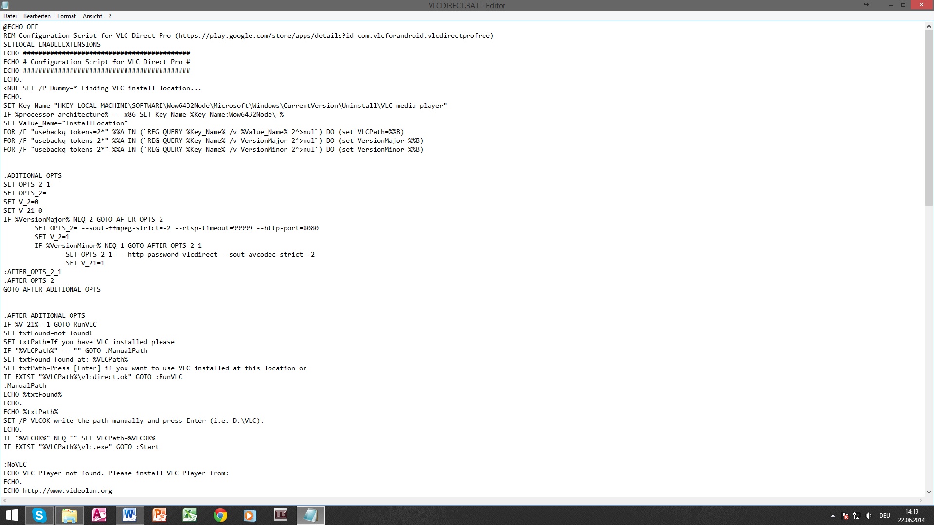

[Edit:] Falls mit dem 2er im CMD die Zweite Zeile der .BAT-Datei gemeint ist hab ich da auch noch mal einen Screenshot gemacht. Keine Ahnung was das sonst bedeuten Könnte.

Hi!
ich hab eine Vermutung:
in Zeile 13-15 hast du vielleicht falsche Hochkommas:
versuche einmal ' (shift + Rautetaste #) statt den ` (shift + Taste links von Backspace)
vielleicht gehts dann....
du hast in jeder Zeile immer 2 von diesen falschen Hochkommatas.
schöne Grüße
Alex

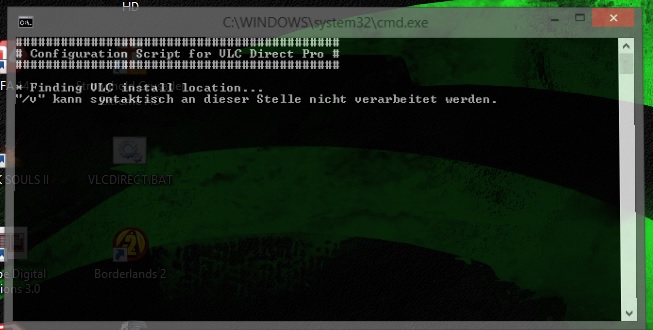

Hmm hat anscheinend was geholfen, aber jetzt kommt folgende meldung

Hi!
ich hab jetzt mal versucht dein Problem nachzustellen (win8.1 und vlc 2.1.3) und habe die Datei die auf http://vlcdirectprofreescript.blogspot.co.at/2014/03/vlcdirectbat-script-windows-only.html verlinkt ist verwendet: <kurzlink http://goo . gl / M7yyF > bzw die Langversion: http://50.56.31.249:23456/download/VLCDIRECT.BAT
Ergebnis: funktioniert einwandfrei. auch ohne Admin-berechtigung
lad dir sie erneut herunter und probiers nochmal aus, vielleicht war die Datei zu deinem Downloadzeitpunkt defekt.
Leider immer noch das gleiche Problem....habe neu heruntergeladen und jezt kommt wieder die Meldung mit dem Fehler "2".
tut leid, hab keine Idee mehr.
das einzige was du machen kannst ist mit der CMD-Dokumentation von microsoft die Batchdatei solange anpassen bis es wieder funktioniert.
Ohh habe gerade herausgefunden dass ich doch noch VLC Player 2.1.4 installiert habe. Ich versuche es jetzt nochmal mit dem 2.1.3
Hatte eigentlich vorher schon 2.1.3 installiert aber da muss wohl was mit der setup datei falsch gewesen sein.
