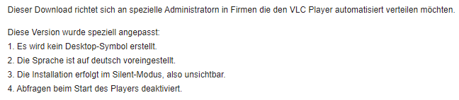

Das MSI von VLC.DE scheint das alte originale MSI-Paket 3.0.4 von videolan.org aus 2018 zu sein.
Ich hab hier nicht die Zeit das MSI komplett auseinander zu nehmen und alles darin zu vergleichen.
Denke aber immer noch, das das MSI von VLC.DE nichts drin hat was irgendwie Crap ist, weil halt einfach nur Original, wenn ueberhaupt, mit den paar Anpassungen.
Sind uebrigens exakt die Aenderungen die ich auch gemacht hab vor Jahren um den VLC anzupassen fuer mich.

Funfact: Die Anpassungen hat genau das Paket nichtmal... Verhält sich wirklich eins zu eins zu dem originalen.
