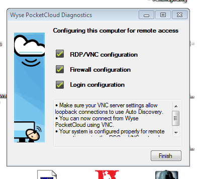

Hallo ich bin schon seit 2 stunden am werkeln und bekomm es einfach nicht hin, dass ich ne VNC verbindung von meinem pc zu meinem Android gerät auf die beine stelle..
habe schon
Wyse Free runtergeladen ( PC und Android)
UltraVNC aufm PC installiert
der Wyse diagnostic bereich zeigt mir auch folgendes an:
wyse-png.201436
jedoch habe ich keinen blassen schimmer wie ich die sachen aufm Android Client einstellen muss und was ich bei UltraVNC einstellen muss..
kann mir da jemand helfen, bin echt überfordert..
:) vielen dank für eure bemühungen

Hi, hab das eben mal bei mir getestet, es funktioniert super!
Also auf dem PC brauchst du nur den UltraVNC Server mit eingestelltem Passwort am laufen haben und auf dem Android Smartphone Wyse
bei dem Wyse im Android nun auf das "+" bei my Computers
-> VNC auswählen
->Nickname für die Verbindung angeben, hostadresse (ziel IP des Computers)
und das in dem VNCServer eingestellte Passwort .
Dann auf Save und verbinden
Viel erfolg !
Falls es keine Verbindung zu stande kommt, schau einfach nach ob dein Router oder deine Firewall den Port 5900 zulässt.
