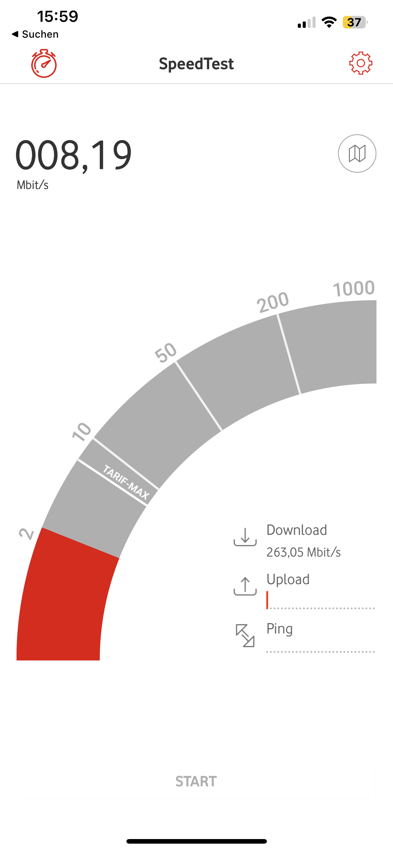

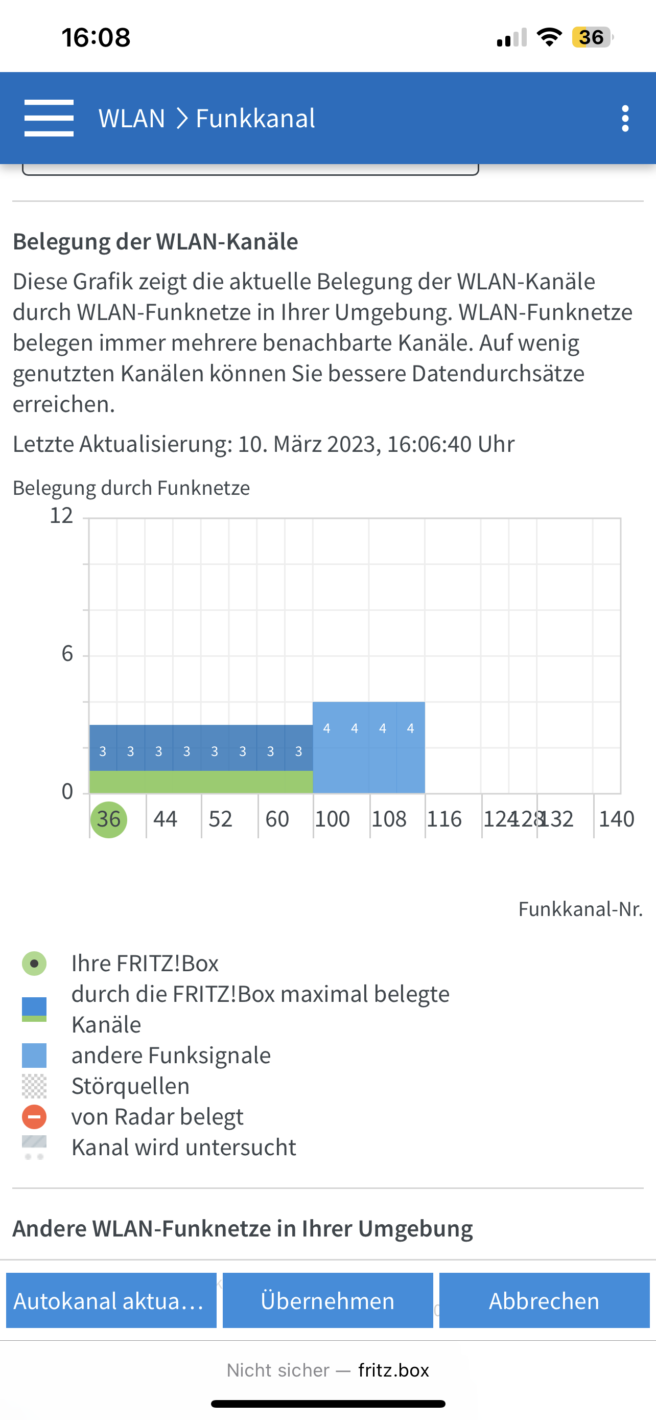

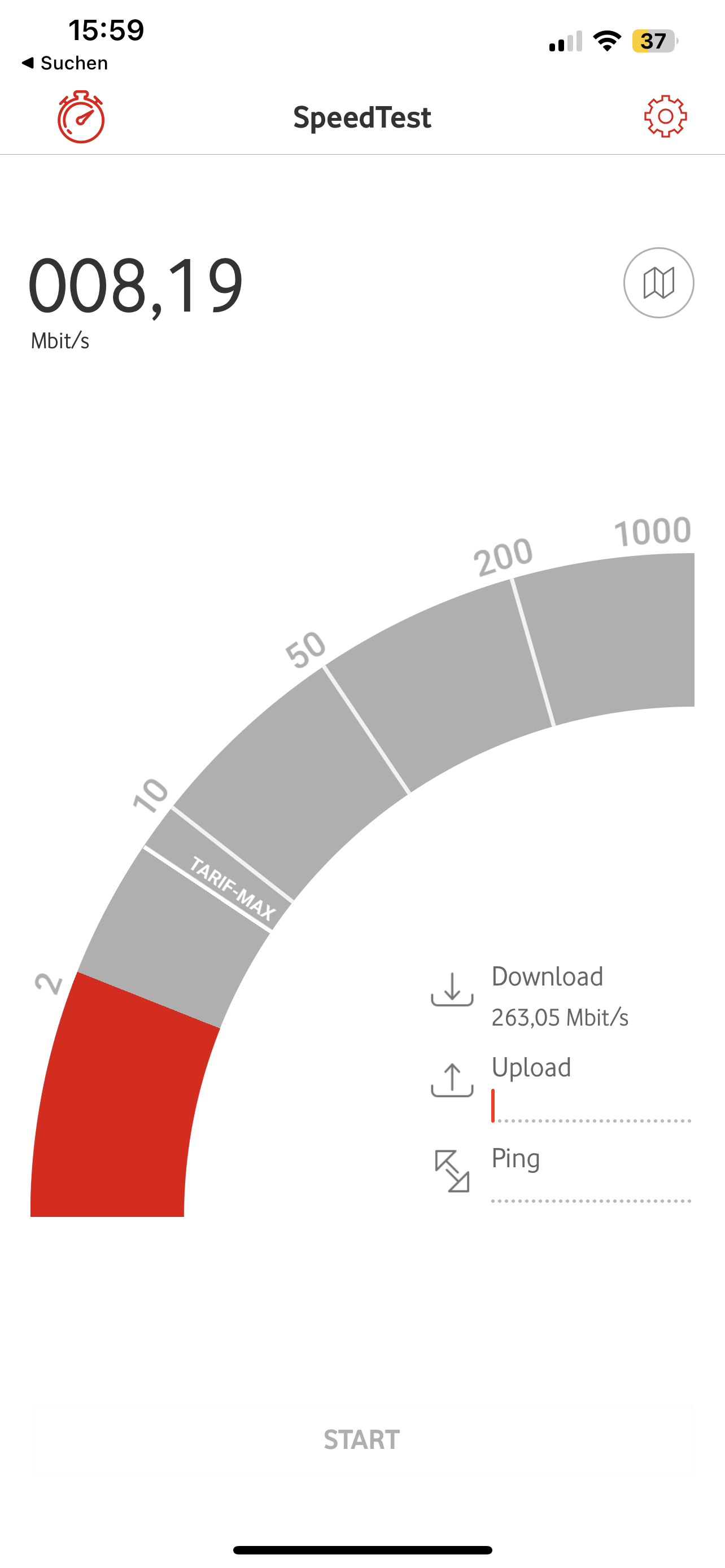

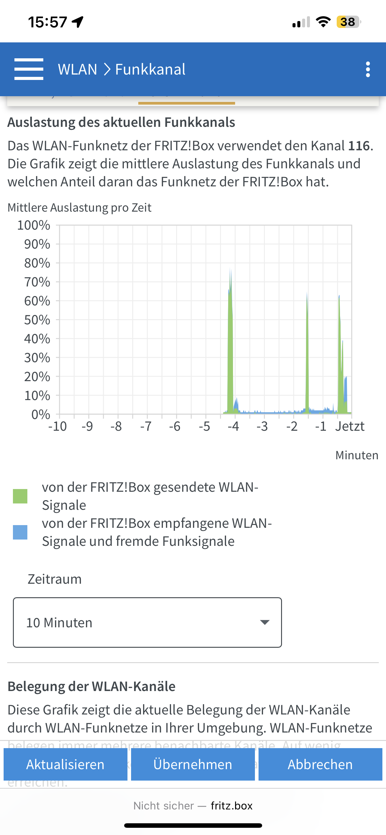

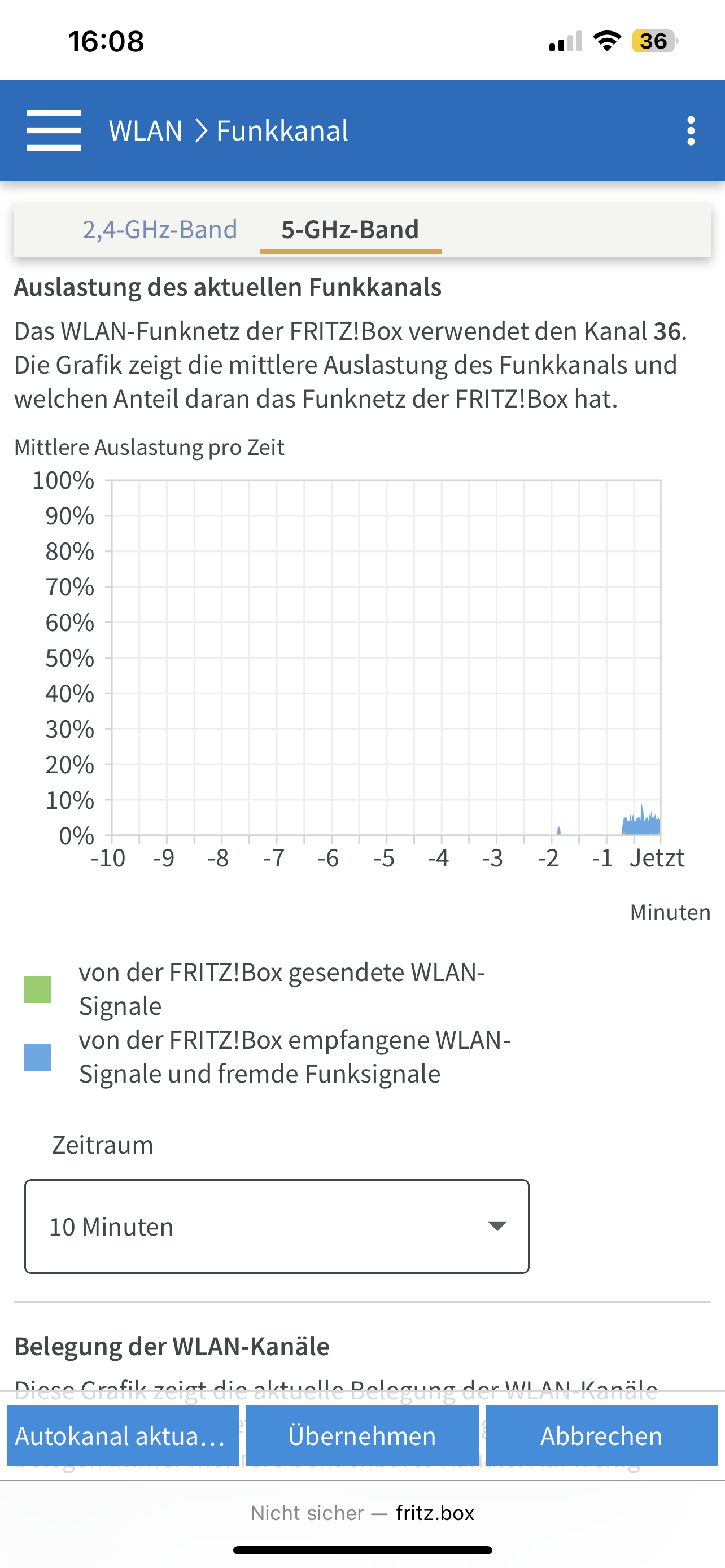

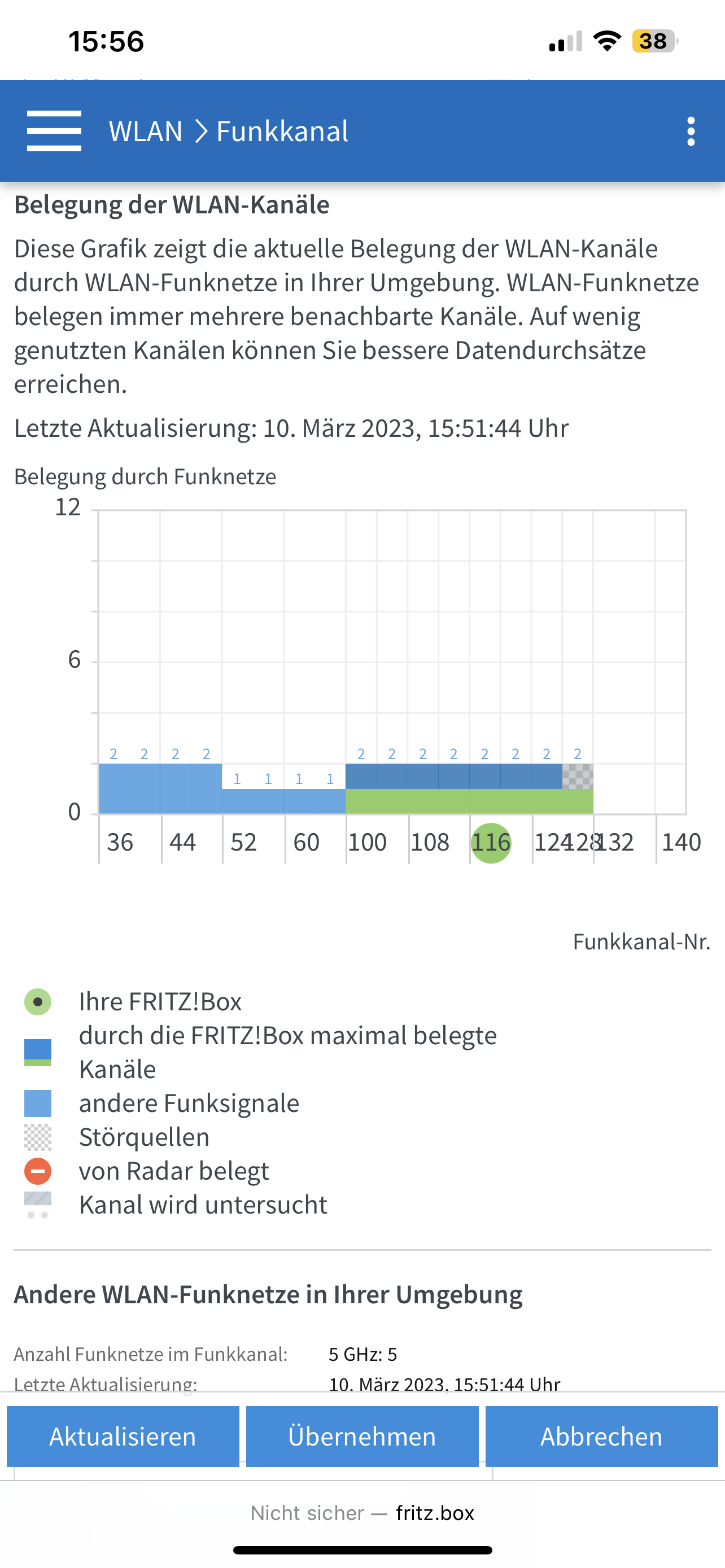

So habe nun mal folgenden Test gemacht::
Wlan per iphone:
  • Handy ans 5GHz Wlan angeschlossen ca 50cm vom router entfernt

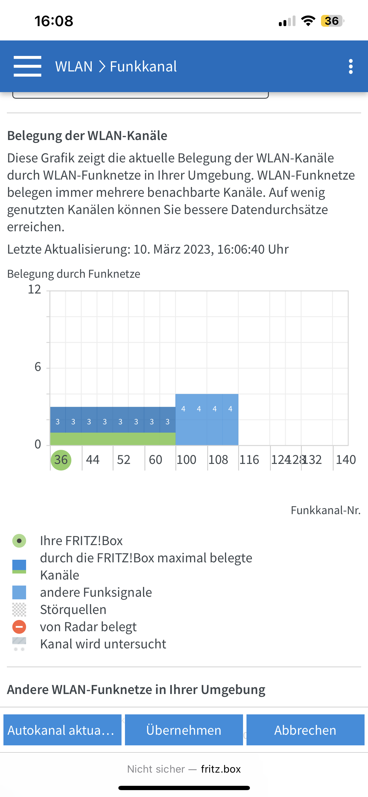

  • FritzBox Kanal mit den geringsten Teilnehmern manuell ausgewählt Siehe screenshot.
  • SpeedTest Ergebnis über Vodafone SpeedTest:
263Mbit/s Download

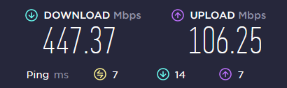

Laptop per LAN:
SpeedTest: 456MBit/s

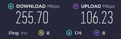

Neuer Test mit Auto Kanal Einstellung für 5Ghz Wlan. Ergebnis per iPhone 274MBit/s

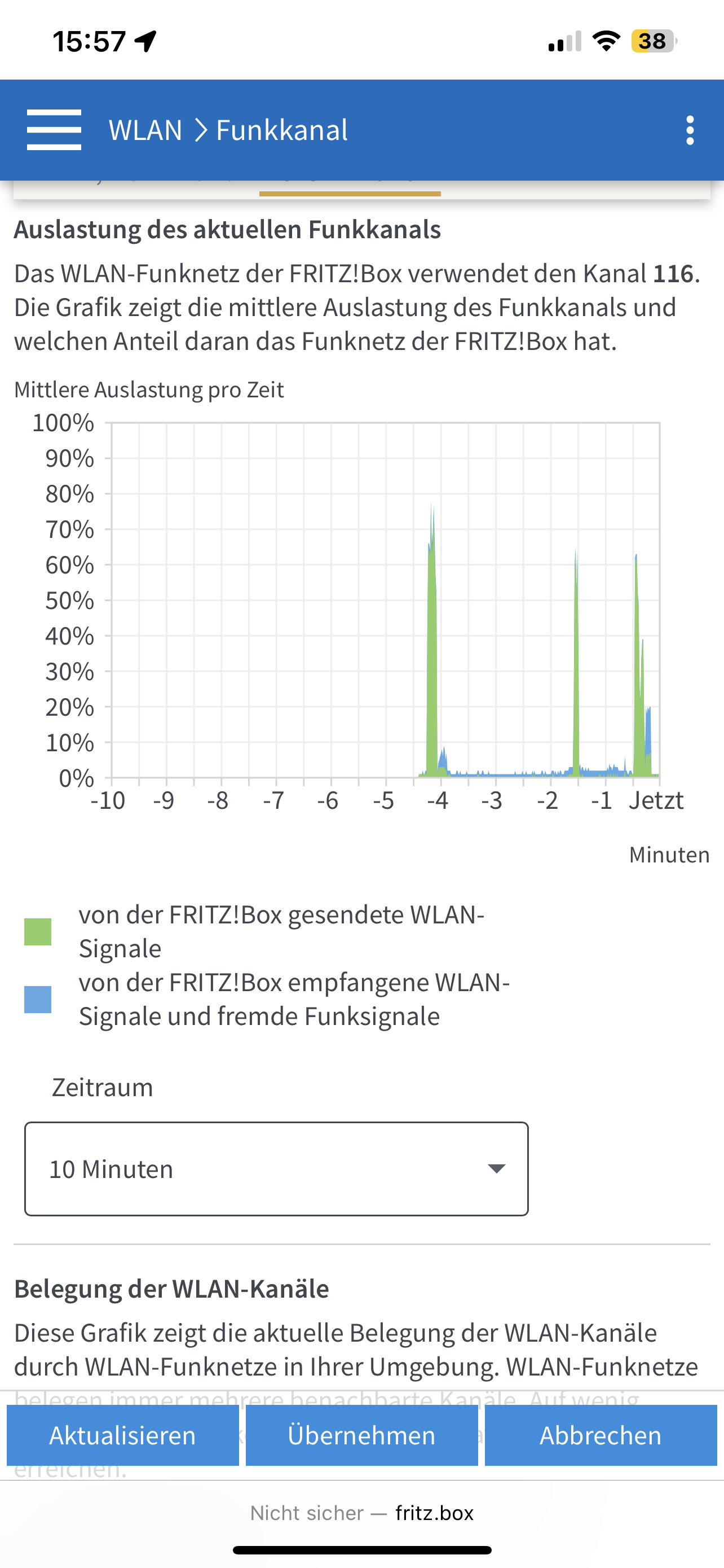

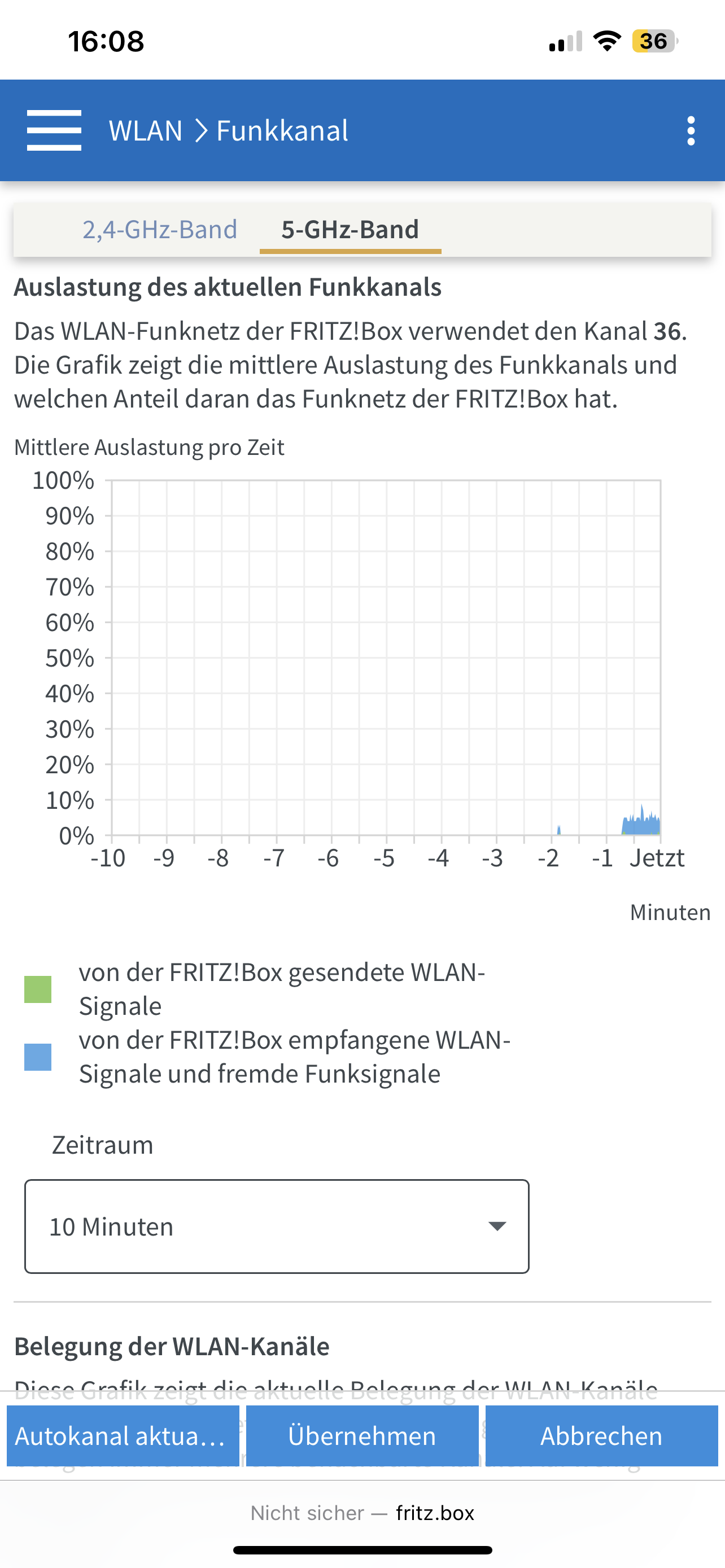

Das ist interessant. Das letzte Bild verstehe ich nicht, es sei denn du wills zeigen das im WLAN kaum Auslastung ist.
Da gehen mir die Vorschläge aus. Du kannst höchstens die aktuelle Laborfirmware der FritzBox testen, wenn es deine eigene ist.
