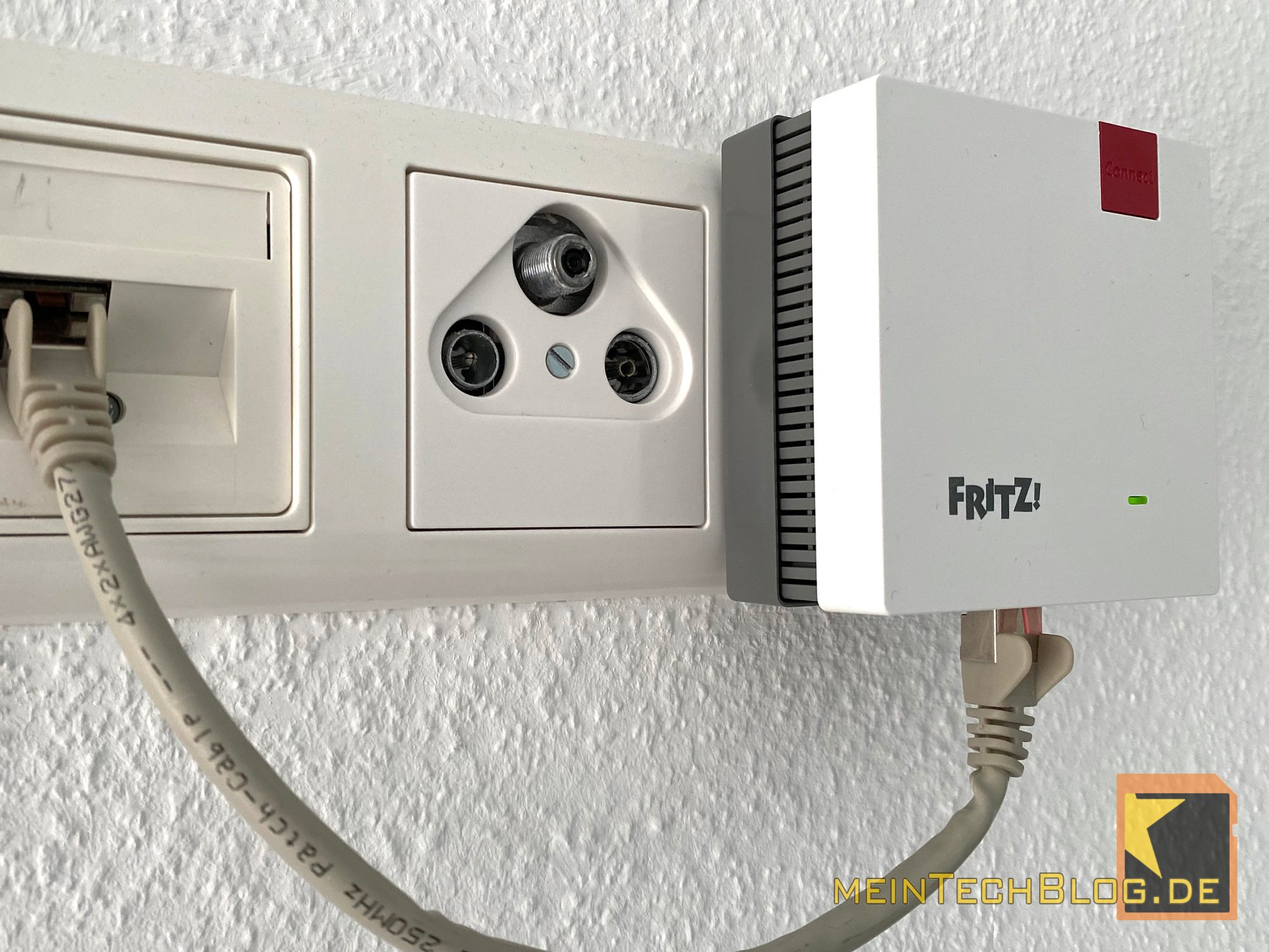

Ich weiß dass Unifi Geräte funktionieren... jedoch sind die nur schwer für mich zu montieren, da hier überall der "Deutschland-Elektriker-Netzwerk-Style" vorhanden ist.
Beispielfoto:
Auf die schnelle habe ich lediglich den Omada EAP673-Extender gefunden, der Mesh über Ethernet kann und diese Form zum Steckdosen-Einstecken hat. Viele Geräte mit Lan Anschluss lassen sich zwar finden, aber Ethernet Mesh möglich ...??
Können die Fritzbox Repeater überhaupt Ethernet Mesh und Roaming, oder sind die auch nur im AP-Modus und werden zentral verwaltet (Kanal, SSID, Sicherheit)? Oder Roaming nur Business Geräte wie Unifi, Omada und co ?
Was ist der Deutschland-Elektriker-Netzwerk-Style? Warum schwer zu montieren?
Wohnhaus mit Router und 5 APs finde ich ordentlich. Vielleicht zu viel? Wie stark haben sich die APs überlagert? Dies wäre neben Fehler in der Einrichtung, einer meiner Ansatzpunkte.
Wie ich oben auf dem Beispielfoto gepostet habe.
In allen Räumen ist nur 1x Netzwerkanschluss. Oftmals ist auf ca. 1,50m Höhe mittig in der Wand eine Leiste installiert mit 2x Steckdosen, 1x TV/Sat und 1x Lan. (War wohl geplant für Fernseher ...?)
Lan ist komplett mit LSA ausgebaut und keine Tiefen Dosen. Optisch schöner wären diese Unifi/Omada Wall Adapter, welche direkt auf der Dose liegen. Jedoch ist die Installation nahezu unmöglich, da neben dem Lan direkt der TV Anschluss ist, wodurch dann die abstehende Sat-buchse im Weg wäre. Dann noch der Rahmen. Hinzukommt, dass dann überall entweder Stecker draufgecrimpt werden müssten (schwierig bei Cat7 Verlegekabel) oder Keystones+kurzes Patchkabel. Jedoch passen in die Dosen keine Keystones rein, da hier lediglich die kurzen Unterputz-Dosen verwendet wurden.
Deswegen brauche ich diese Steckdosen-Adapter mit Ethernet am Außengehäuse
Natürlich kann man die runden APs für Deckenmontage verwenden. sieht dann nur eben nicht so toll aus. In einigen Bürogebäuden/Krankenhäuser usw. ist die Lösung dann diese APs auf den Boden/Fensterbank/hinter den Monitor zu legen, da eben nur Lan an der Leiste vorhanden ist.
