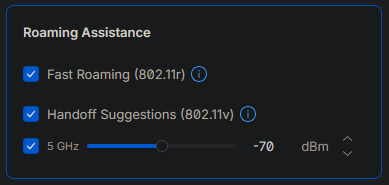

@User007 Weil man bei dem Rotz auch so viel einstellen kann was Roaming angeht :D
Oha... bestimmt, weil das Roamingverhalten nach wie vor überwiegend vom jeweiligen Endgerät "bestimmt" wird, kann die Unifi-Hardware natürlich alles exklusiv, gell?! 😉

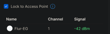

@User007 Der AP kann dem Endgerät aber empfehlen zu roamen, bei Unifi kann man auch erzwingen dass sich ein bestimmtes Endgerät nur mit einem bestimmten AP verbinden darf. Was davon kannst bei deim Fritz einstellen? Genau gar nix
Ja, "empfehlen" bedeutet aber eben nicht "zwingen" und bei den Screenshots ist jetzt so kein an ein Endgerät gebundener Zwang erkennbar.​
