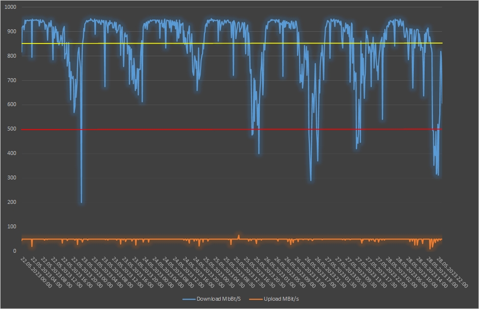

Mit dem offiziellen Messprotokoll der BNetzA Breitbandmessung, habe ich einen Minderungsanspruch um 35 €!
Dann geh zu einem Anwalt, der soll ein Schreiben aufsetzen. Sobald die Post von einem RA bekommen, wird das paar Stufen nach oben eskaliert.
Mindestens noch 200 Mbit ist auch kein Meckern auf hohem Niveau. Wenn das neue AAA Game nicht 20 Minuten sondern 120 Minuten im Download braucht, dann ist Abends eventuell nichts mehr mit zocken, sondern erst am nächsten Tag.

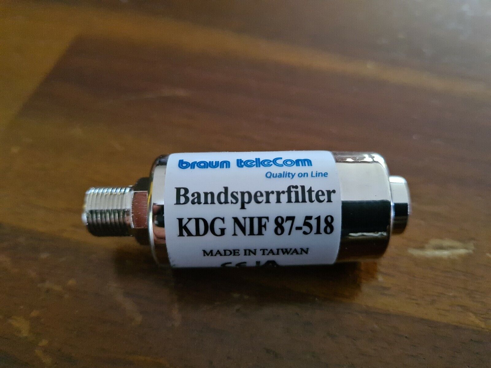

Kann es sein das bei euch noch ein alter TV Filter verbaut ist welcher die unteren Frequenzen sperrt?
Das würde einiges erklären.

Zumindest stimmt etwas mit deinem Anschluss nicht, entweder ist ein Filter verbaut oder die Fritzbox hat einen an der Waffel.
Weil ich schätze mal mit allen Kanälen und DOCSIS 3.1 könntest du 24/7 dein Gbit nutzten.

So ein TV Filter schaut übrigens so oder so ähnlich aus

Schaut man sich seine Messungen an, ist erkennbar dass Vodafone die wohl eigene Angabe zu normalerweise 850 MBits im Schnitt gerade so erfüllt.
Und die Drops unterliegen für mich schon einer gewissen Häufigkeit, mich würde das auch stören, wenn man schonmal eine 1000er Leitung hat.

@sini Womit machst du eigentlich die (wohl automatisierten) 15-Minütigen Messungen?
Das steht hier beschrieben: https://www.computerbase.de/forum/t...windows-automatisieren-und-auswerten.1920618/

Du hast keinen DOCSIS 3.1 Kanal und nur 24 DOCSIS 3.0 Kanäle, da kann VF so viel Ausbauen wie Sie wollen, du wirst so nie stabil 1Gbits bekommen.
Du musst das Problem lösen, sehr wahrscheinlich Band Filter oder FB defekt und dann wirst du auch wieder deine gebuchte Geschwindigkeit erhalten.

sini schrieb:
Seit Dezember 2021 gilt das neue Telekommunikationsgesetzt und gewährt Endkunden das Recht bei Nichterbringung der gebuchten Leistung die Rechnungen zu kürzen. Ich möchte hier kurz berichten, wie Vodafone mit diesen Anfragen umgeht.
Vorgeschichte:
Anfang 2020 war meine Internetleitung fast unbrauchbar langsam. Ich hatte mir damals die Mühe gemacht und diesen sehr populären Beitrag geschrieben. Damals musste ich die BNetzA hinzuziehen und habe eine dauerhafte Minderung um 10 € pro Monat erhalten. Eine andere Möglichkeit gab es zu diesem Zeitpunkt aus rechtlicher Sicht nicht. Man war von der "Kulanz" des Anbieters abhängig.
Der Ausbau des Netzsegments erfolgte dann schlussendlich im Q1 2021. Dies hatte eine deutliche Verbesserung zur Folge.
Immerhin hat dies knapp 2 Jahre geholfen. Seit Anfang 2023 bemerke ich nun erneut Leistungseinbrüche zu den Spitzenzeiten. Hier der Verlauf der KW21.
Dank des neuen Gesetztes kann man sich nun aber theoretisch selbst wehren und die Rechnung dauerhaft kürzen ... Nunja, seht selbst:
Zeitlicher Ablauf:
  • 24.04.2023 Start der Messkampagne
  • 28.04.2023 Ende der Messkampagne
  • 29.04.2023 Mail an Kundenbetreuung@vodafone.com mit Minderunganschreiben und Messbericht
  • 16.05.2023 Rechnung ohne Minderung für Monat Mai erhalten
  • 17.05.2023 Anruf beim Kundenservice um den Status meines Anliegens zu erfragen. Ergebnis: Mail ist nie angekommen (aber auch nie zurückgekommen ... seltsam ...)
  • 17.05.2023 In Absprache mit dem Kundenservice erneut die Mail an kundenservice@unitymedia.de
  • 17.05.2023 Automatische Empfangsbestätigung von kundenservice@unitymedia.de erhalten
  • Es erfolgte keine weitere Reaktion
  • 07.06.2023 Anruf beim Kundenservice, Mail ist tatsächlich eingegangen, Status wurde bereits auf "Geschlossen" gesetzt. Ich habe hierüber keine Information erhalten. Es ist offensichtlich keine Bearbeitung erfolgt. Anliegen wurde per Ticket eskaliert
  • 11.06.2023 SMS #1: Aufforderung das Modem zu resetten, inkl. Anleitung für falsches Gerät
  • 11.06.2023 SMS #2: Aufforderung das WLAN in 2,4 und 5,0 GHz zu trennen, inkl. Anleitung für falsches Gerät
  • 11.06.2023 SMS #3: Ticket wurde geschlossen
Ich habe soeben den Sachverhalt an die BNetzA übergeben. Geht eine Minderung inkl. gültigem Messprotokoll gemäß "§ 57 Abs. 4 Satz 1 Nr. 1 TKG" ein, so muss es einen Prozess hierfür geben. Der obige zeitliche Ablauf ist nicht mehr mit Inkompetenz zu rechtfertigen, dies geschieht meiner Einschätzung nach mit voller Absicht um die Rechte der Kunden auch weiterhin zu untergraben.
Eine brauchbare Alternative zum Kabel-Internet gibt es hier immer noch nicht.
Der privatwirtschaftliche Ausbau der Internet-Infrastruktur war und ist noch immer eine extrem dumme Idee ...
Wie sind eure Erfahrungen damit? Hat schon jemand eine Minderung erfolgreich durchgesetzt?
