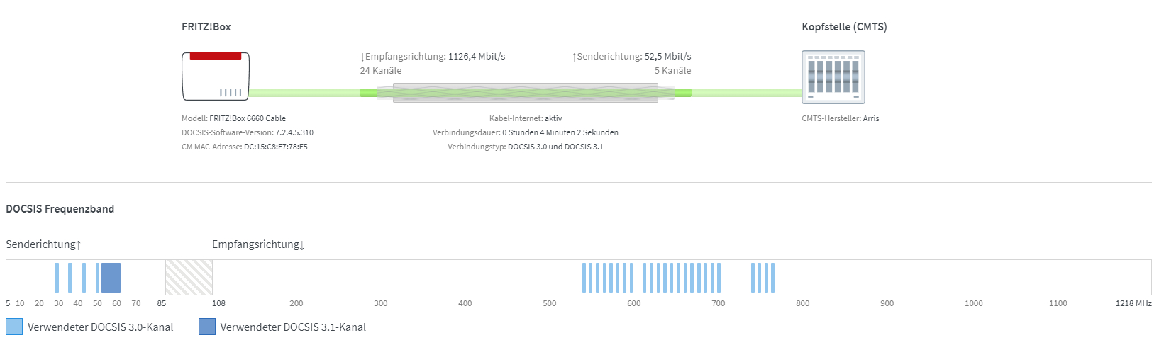

Ein Screenshot der FritzBox mit den Leitungswerten wäre mal interessant ^^

Interessanter wäre nun, @sini würde mal Bilder der ganzen Koax-Installation im Keller machen und zeigen. Denn entweder ist noch ein Filter drin oder eine Störung liegt vor.
Filter konnte ich nicht finden, könnte aber natürlich auch der Verstärker sein. Ich habe mich nun Montag, Dienstag und heute bei denen gemeldet und das jedes mal exakt so beschrieben, dass DOCSIS3.1 im Downstream fehlt. Damit kann der 1st Level-Support aber nicht wirklich was anfangen ... und gibt einem Ratschläge wie:

Hahaaar!!! Durch das erneute Aufreißen des Tickets, ist es beim 2nd Level-Support gelandet. Der Herr war sehr kompetent und über diesen speziellen Fall fasziniert. Stellt sich heraus, dass potentiell über 400 Anschlüsse davon betroffen sind ... Entweder ist es das CTMS selbst oder einer der Verstärker die dazwischen sitzen. So genau konnte er das jetzt nicht eingrenzen, weil er keinen Zugriff auf die Systeme hat. Sprich es kommt jetzt ein Techniker der das aufnehmen und das Problem weiter eskalieren muss.
Reaktionen: ni-sc und citalohammer
Techniker war da, hat sich darüber amüsiert, dass es bislang keinem aufgefallen ist. Der L3-Support wollte das dann auch erstmal nicht glauben. Konnte dann aber wohl sehen, dass das gesamte Segment ohne 3.1 läuft und war dann doch etwas überrascht. Scheinbar wurde beim Ausbau vor 2,5 Jahren "irgendetwas vergessen" und niemanden ist das aufgefallen. 😆
Jetzt kommt die Tage ein L3-Techniker zum CMTS und soll das richten 😄
Ich denke nicht, dass ich weitere Infos bekommen werde, woran es jetzt im Detail gelegen hat. Werde aber sehen wenn 3.1 dann läuft. Das dürfte ja dann eine ganz neue Erfahrung werden 🤪

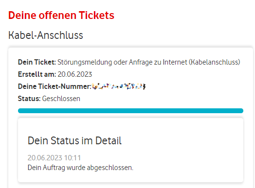

Mein Ticket wurde geschlossen. DOCSIS3.1 fehlt immer noch.
Aber dafür liegt das nun scheinbar bei NE2-Support (Netzebene 2 Support).
Reaktionen: citalohammer

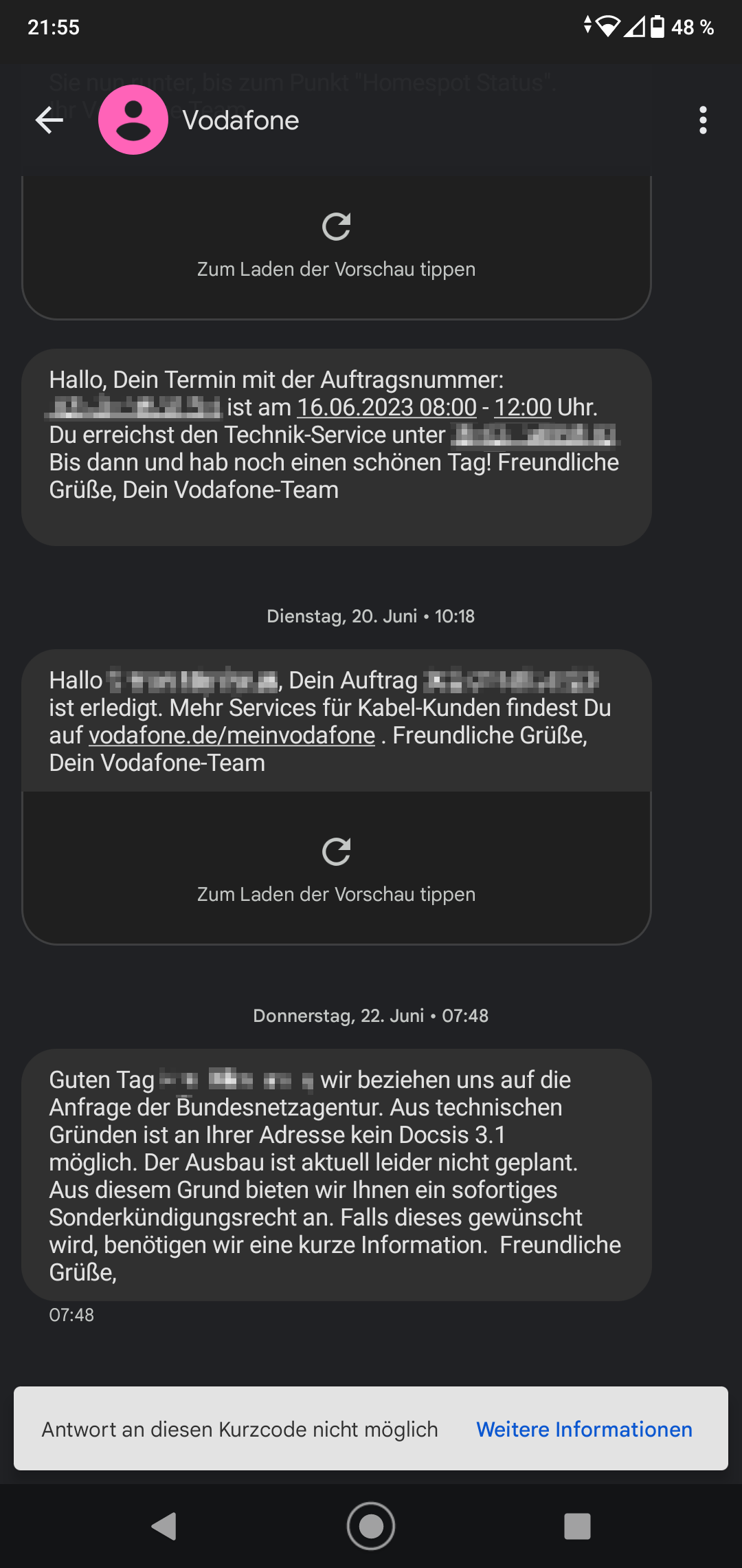

  • Haben mir eine SMS geschickt (siehe unten)
  • Auf Minderung wurde immer noch nicht reagiert, Rechnung erneut in voller Höhe eingetroffen
Läuft genau so wie ich es seit Jahren von denen gewohnt bin 🙄
Das krasse ist, mir wurde der erfolgte Ausbau ja bestätigt; es klemmt irgendwo nur. Aber jetzt sind die auf dem Trichter, dass es nicht ausgebaut wurde ... 😑 Man kann ja auch nicht auf die SMS antworten ...
Im Upload hast du ja den 3.1 Kanal. Und ohne erfolgten 3.1 Ausbau hätte VF die Buchung vom Gigatarif auch nicht freigegeben.
