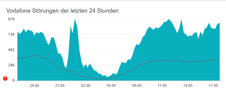

So sieht das jeden Tag aus ...

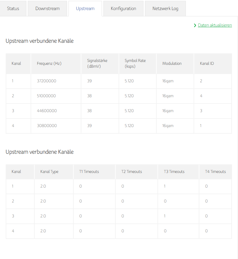

naja, optimal sind sie nicht. Drei der vier Kanäle laufen auf qam-32, während 64 das optimum sind. Die sind also in der Qualität schon herabgestuft.
@floh667 Ist das herabstufen der Qamdinger dann temporär nur während der Überlastung? Und wo kann man es überprüfen? Ich guck mal ob ichs find.
Schaut mal, ich hab was gefunden. Ist das oke, oder stimmt was nicht?
Mein Upload soll 6 Mbit sein
@meckswell
das kannst du in dem Sinne nicht überprüfen. Du kannst eben nur in deinem router nachschauen, mit welcher Modulation die kanäle derzeit betrieben werden.
Wenn in dem Segment wenig los ist, ist qam-16 auch nicht tragisch. Nur wenn es eh schon überlastet ist und dann noch die bandbreite durch die Modulations-änderung verringert wird, kanns natürlich schlecht ausgehen.

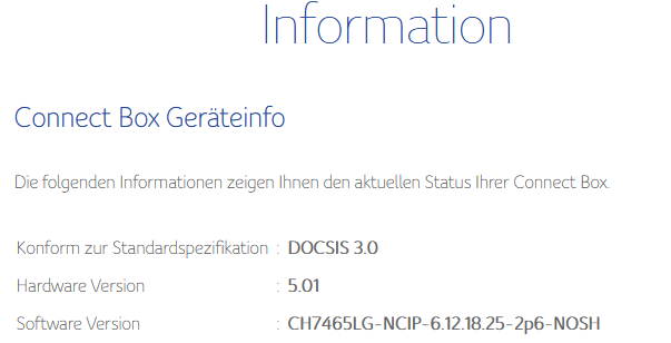

Bei dir schwant mir nämlich folgendes: Du scheinst ja im ex unitymedia gebiet zu wohnen, hast aber nur noch 4 upstream Kanäle, dazu wurden die frequenzen nach unten hin gestaucht, während der Kanal auf 58mhz weg ist.
In deinem Segment wurde der OFDMA (docsis 3.1 upstream) geschaltet und du hast aber noch ein altes docsis 3.0 gerät, welchen diesen nicht sieht.
In welcher stadtregion wohnst du genau?
Ort PN. Ich hätt nicht fragen sollen, das is jetzt mental sehr sehr ungünstig für mich. Machen kann man da wahrscheinlich nichts? Is die Connectbox.
Doch kannst du. Entweder dir von vodafone ein neues mietgerät besorgen, was die aber meist nur gegen bezahlung machen und man aufpassen muss, dass sie ned gleichzeitig einem nen neuen vertrag aufs uge drücken. oder du kaufst dir eine eigene fritzbox 6591/6660 und lässt diese bei vodafone provisionieren. In dem fall würde ich allerdings zu einer 6660 raten, da es berichte von Nutzern einer fritzbox 6591 gibt, die den ofdma upstream nicht sieht. Da gibts wohl ne charge, die dahingehend probleme hat. Und solang man da die genauen Umstände nicht kennt (betroffene hardware revisionen und ggf. fix per firmware) ist man mit einer fritzbox 6660 sicherer, da es da bislang keine Meldungen gibt.
