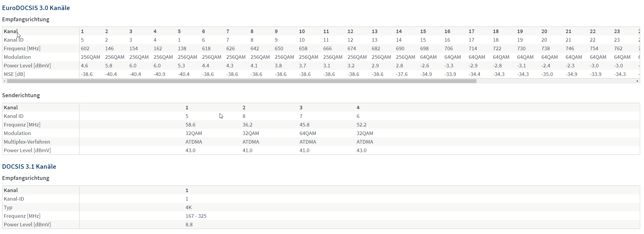

Die 32QAM auf den Rückkanälen sollte eigentlich 64QAM sein. Das erklärt natürlich nicht 5 Mbit aber wenn die noch weiter fallen kann es ein Rückweg Störer sein, musste sich dann Vodafone Mal ansehen.

DOCSIS Signalwerte in der kritische Zeit aufnehmen und posten.
Dann kann man weiter spekulieren.
Schlimmste Szenario:
temporärer Segment Störer der in der prime time Lebenszeichen gibt. Z. B. schaltet korrupten Kabel receiver oder dejustierte HÜPs Verstärker kommen zum Vorschein.

Aber konkret sind voller Download und nur geminderter Upload schon sehr ungewöhnlich. Jemand müsste die DOCSIS-Werte beurteilen. Mich wundert, dass es kaum 3.1 Kanäle gibt und die auch noch (siehe cvzone) so magere Modulation aufweisen. Das könnte auch an der Hausverkabelung liegen. Vielleicht mal im Keller direkt am Verstärker testen. 😉
Edit: Wenn das hier stimmt, ist die Senderichtung zu beanstanden. Edit 2: Oder nicht, muss wer anderes was zu sagen.
