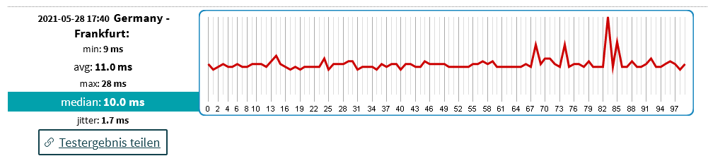

Recht gut in unserem Segment derzeit wieder messbar. Zur abendlichen Stoßzeit geht der upstream auf 30-35mbit runter und der jitter von 1,x ms auf locker 4ms hoch. Die grafische Darstellung ist dann mit dem Relief der Alpen vergleichbar
@0-8-15 User
Buffer bloat? Ist das nicht eher clientseitig ein problem?
jetzt um 17:40 Uhr siehts so aus
waveform test
hab aber zum vergleich mal noch den bufferbloat test von dslreport gemacht. Der sagt hingegen A+ als Ergebnis. Schon seltsam dass die beiden buffer tests so voneinander abweichen, und das obwohl die DL rate bei dslreport wesentlich höher ist.
http://www.dslreports.com/speedtest/68479719
edit
nach einem zweiten test bei waveform siehts dann auch besser aus und deckt sich mit dem bei dslreport
https://www.waveform.com/tools/bufferbloat?test-id=587a4a7c-0064-40f7-80fd-e72e0da36668
ist also noch ziemlich ruhig im Segment wie man sieht. 1ms jitter is sehr gediegen für einen HFC Anschluss

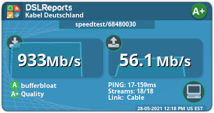

Also bei mir schaut alles gut aus!
https://www.waveform.com/tools/bufferbloat?test-id=c1a07755-24bb-4f22-8a00-366189181f6d
http://www.dslreports.com/speedtest/68480030
Reaktionen: 0-8-15 User
