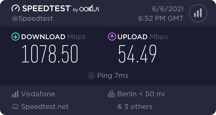

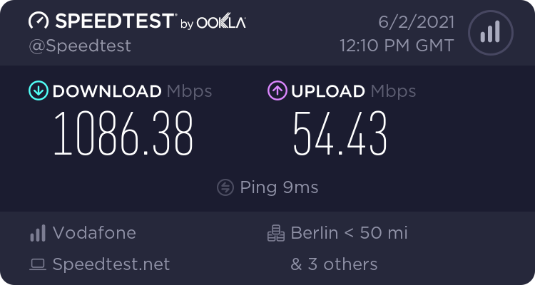

q0p schrieb:
Ich liefer die perfekte Werte selbst über mein Smartphone, nur hast du wohl noch nicht einmal den ersten Beitrag gelesen.
Und zu dieser Annahme kommst weil....? Ich bekomme zu jeder Tages- und Nachtzeit das was in den Messungen ersichtlich ist, mein Ping ist vollkommen i.O. und beim online zocken habe ich auch null Probleme. Der Ping ist mit DSL auch nicht besser, zumindest bei mir.
Reaktionen: Penicillin
Weil ich bei einem Speedtest bessere Werte habe als gebucht. PING ist auch unter 10 ms und das über Wlan am Smartphone.
Wir haben jetzt 5:21 Uhr und laut Speedtest sitze ich in der Zentrale bei den Werten. Starte ich jetzt Rocket League, dann habe ich eine PING von 12 bis 18 ms, sobald wir 12 Uhr haben wäre unter 30 ms unvorstellbar aber selbst das wäre voll in Ordnung und ab 18 Uhr ist unter 60 ms unvorstellbar. Das wäre alles kein Problem aber irgendwann passiert es dann und die ganze Zeit packet loss, beamen im Spiel, usw.

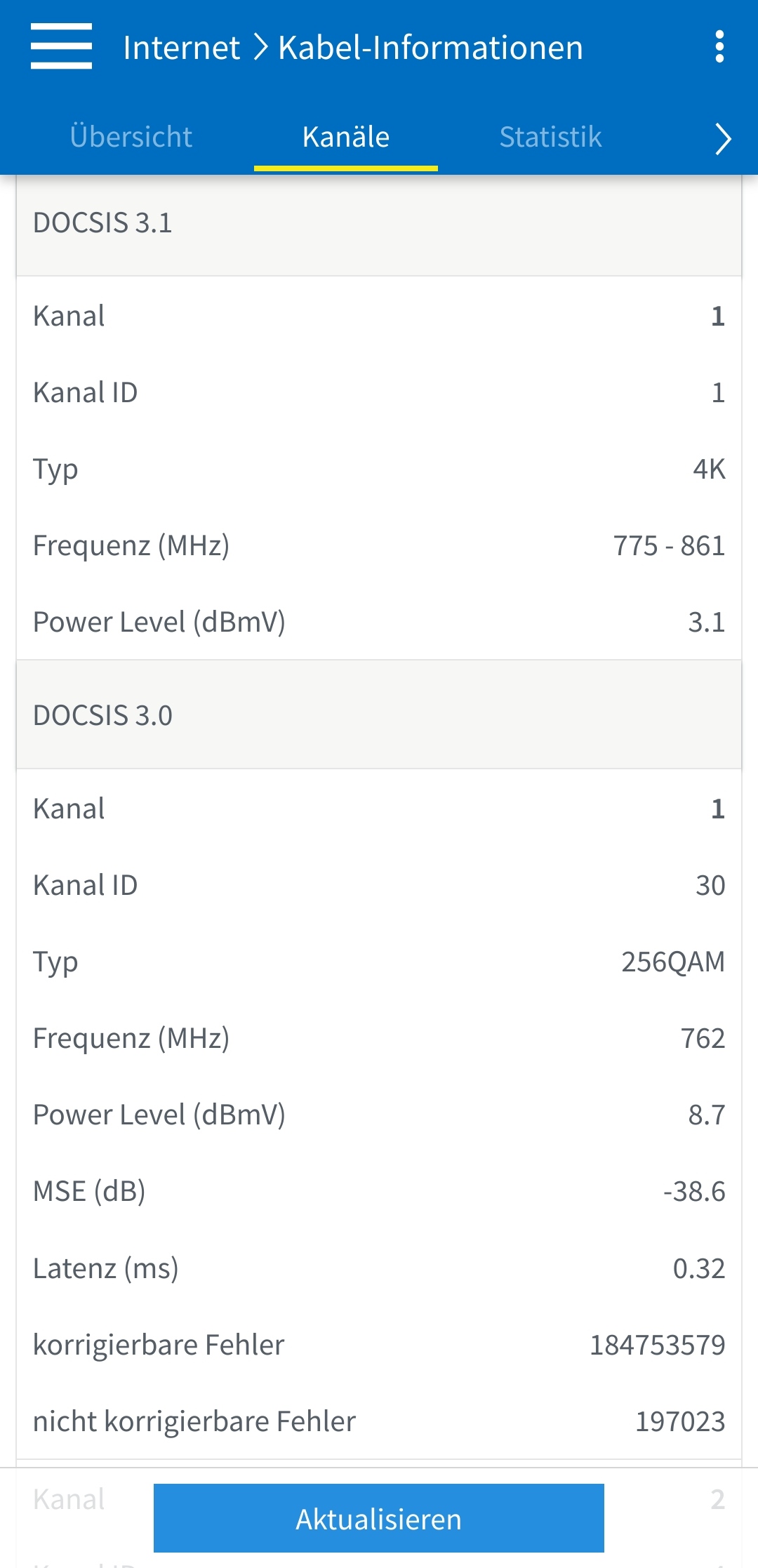

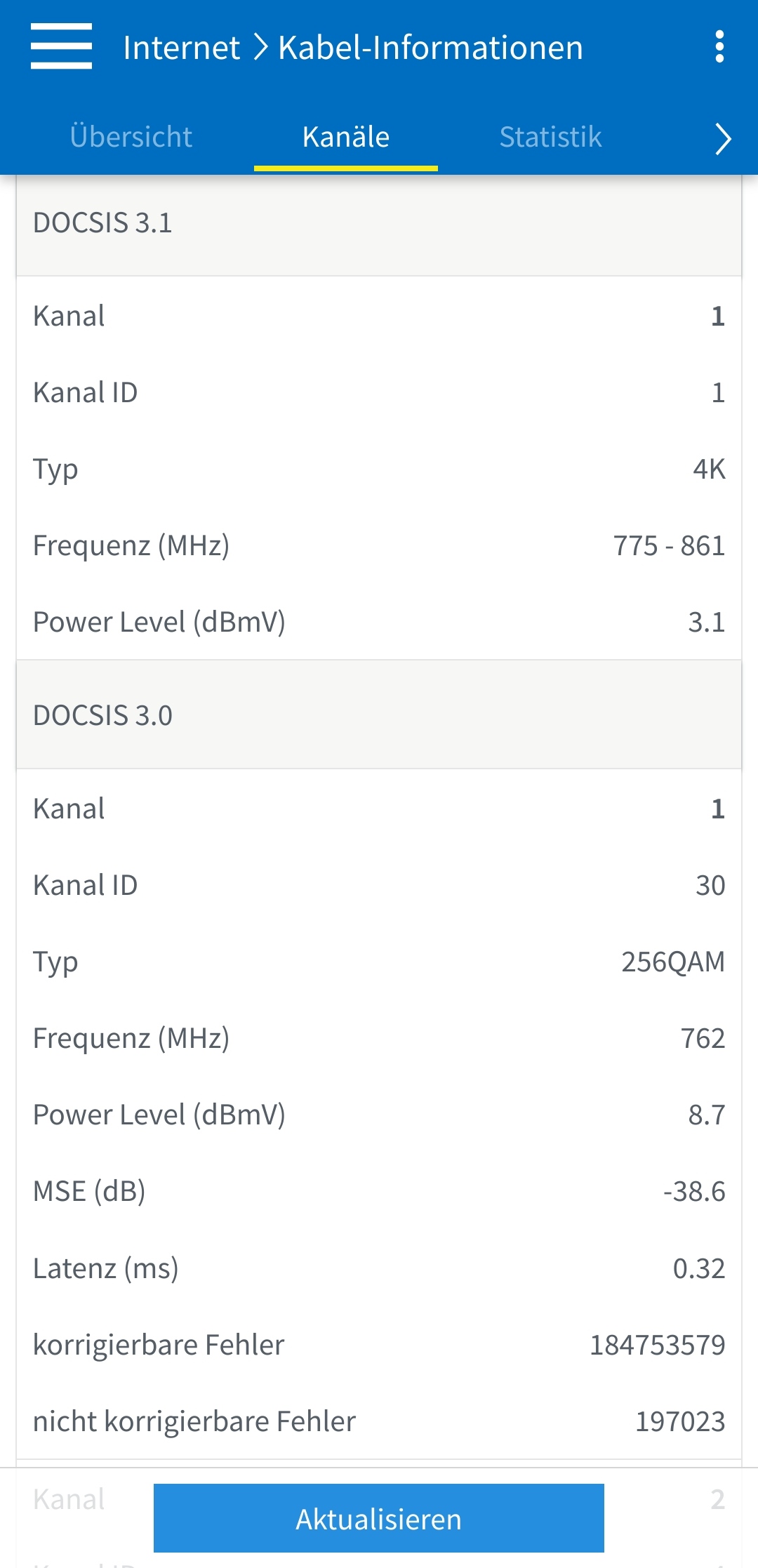

@q0p du könntest mal alle relevanten Modemwerte als screenshot hier posten. docsis down und upstream vorallem. Ist bei dir ein docsis 3.1 upstream vorhanden?
@Capthowdy es gibt keine Regel, es kann auch Mittags voll einbrechen aber auch nur ein paar Minuten Probleme bereiten. Auffällig ist es eben am WE odrr Feiertag, beeonders am Abend aber auch gerne unter der Woche.
@floh667 gerne, musst mir nur sagen wo ich das finde, bei der Fritzbox.
Sobald es Probleme gibt, schaltet ich Hotspot mit meinem Smartphone und spiele problemlos (o2 unlimited).
Sollte unter "Internet -> Kabel-Informationen -> Kanäle" zu finden sein, soweit ich das im Kopf habe.
Ganze Liste?
Die letzten Tage habe ich immer ne Stunde vor der EM gespielt (17 bis 18) und zwischen 20 und 21. Sehr schlimm! Ab 23 Uhr keine Probleme.
Ja die ganze. Ruf sie halt am desktop auf und nicht am smartphone, dann skaliert sie auch vernünftig
