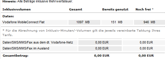

P.S Hab ja den Mobile Connect Tarif, sollten laut Vertrag also 5GB im Monat frei sein. Nun hab ich mal den Quick-Check angeschaut und mir ist aufgefallen das ich angeblich nur knapp über 1GB frei habe (Bild Anhang). Da der Tarif am 2.3 "gestartet" wurde konnte ich es mir höchstens dadurch erklären dass Vodafone mitten im Monat neues Volumen gibt, rechnerischen wär das aber der 8.3 und das klingt auch nicht einleuchtend

auch nicht schlecht von vodafone, wenn man 5gb bucht aber nur 1gb erhält am ende....jut das ich bei 10gb im monat bin...könntest mal dein genaues modell vom stick posten (name wie er heißt?)
