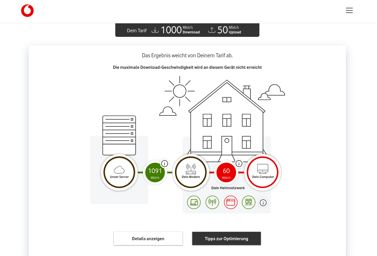

Wenn ich dem Test glauben darf, dann sollte es ja nicht am Anschluss liegen, oder?
Aber woran dann sonst? Verschiedene Geräte, verschiedene Kabel bzw WLAN, verschiedene Betriebssysteme, keine anderen Netzwerkaktivitäten.
Und wenn es an den Nachbarn liegen sollte, dann muss es ja nachts besser klappen. Das war aber gestern Nacht nicht der Fall.
Das rote Symbol im Screenshot sagt, dass meine Browserversion veraltet ist, da ich gerade mit MINT unterwegs bin. Unter Windows ist das gruen, bringt aber beim Ergebnis nichts.
Tolle Magie, die Vodafone da verwendet :D
Naja, dass die Tests natürlich immer auf Dich zeigen, ist ja mittlerweile kein Geheimnis mehr ;)

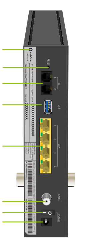

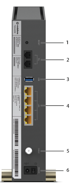

um welche vodafone station handelt es sich? Arris oder Technicolor?
Arris sieht hinten so aus:
Technicolor so:
