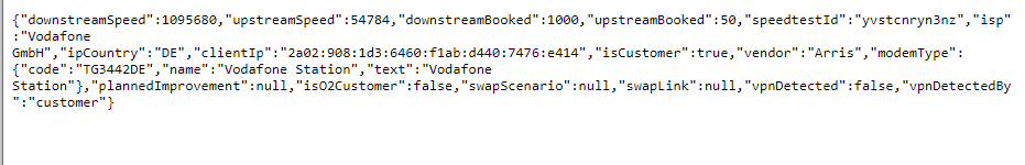

Jetzt packt er es wieder nicht mehr über 30mbit/s - sowohl bei v4 und v6
Leider steht da nichts (siehe Screenshot)
Ja. Das meinte ich, es steht kein Datum dabei.

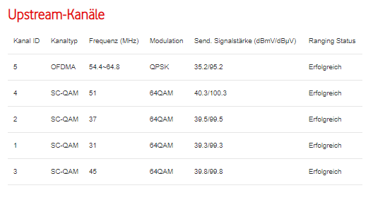

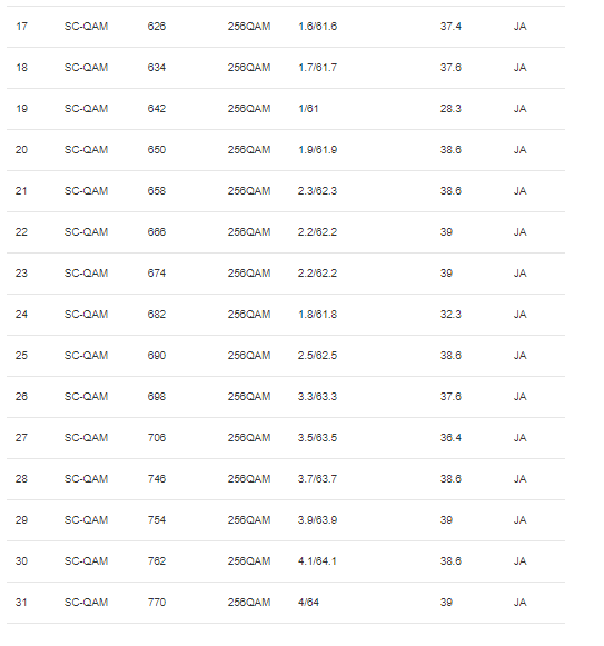

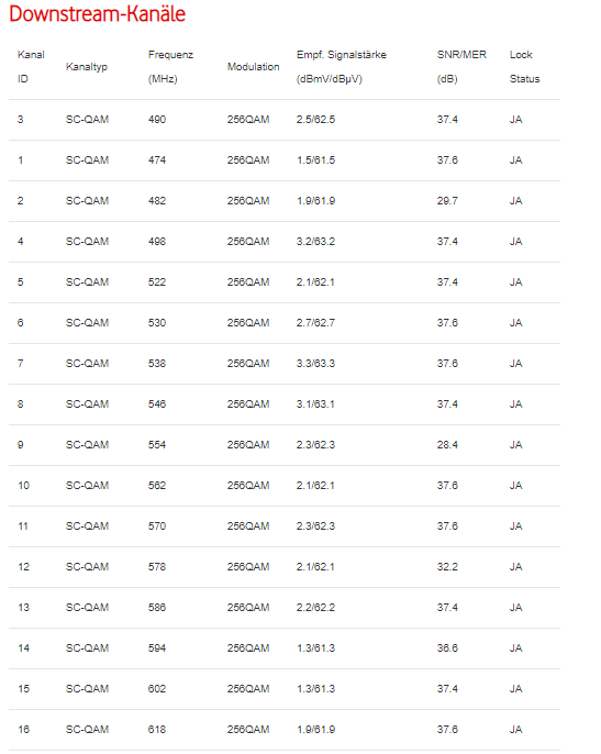

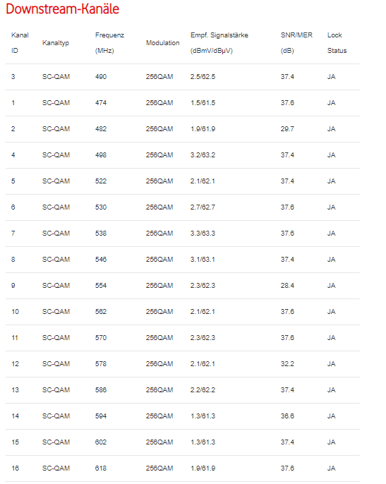

vieles deutet auf eine stark schwankende Auslastung des segments hin. Sieht man in der vodafone station noch die docsis Werte? SNR, Pegel etc.? Die wären dann doch mal interessant. auch die korregierbaren und unkorregierbaren codewörter
Vodafone Glasfaser
Hier sind die Werte:
Temporäres SNR Regress kann auch mal vorkommen. Docsis Werte aus der 30Mb Phase sollen Vlt. Fachleute bewerten.
Zu spät.
Wir haben zusammen geschrieben. Du warst schneller und meine Vermutung aus 33 trifft nicht wirklich zu. Warten wir, bis jemand der Ahnung hat, die Tabelle bewertet.
Kanal 2, 9, 12, 19 und 24 sind schlecht, der Anschluss soll von einem techniker neu eingepegelt werden.
Und OFDM im downstream sieht man nicht auf dem screenshot
Wird Vodafone das mit den Kanälen auch sofort einsehen oder muss ich die Download-Raten schon vorsorglich eine Woche lang dokumentieren, weil sie das erst von mir verlangen werden?

du rufst dort an, sagst der downstream ist gestört indem er nicht die gebuchte geschwindigkeit erreicht. Dabei verweist du auf deine speedtests die du mittels dem vodafone speedtest gemacht hast. die mitarbeiter dort können die einsehen. Kannst zuvor ja nochmal zu unterschiedlichen zeiten ein paar tests machen damit die zum zeitpunkt des anrufs schön aktuell sind. dann wartest mal ab, was der hotline mitarbeiter sagt und kannst ggf. noch erwähnen, dass einzelne downstream kanäle schlechte werte aufweisen. normalerweise schicken sie dir dann nen techniker.
Start auch den router vor den tests und dem Anruf auch nochmal neu, damit sie dich nicht abwimmeln können mit dem Satz "haben Sie denn den router schonmal neugestartet" oder "ich sehe, der router läuft schon eine weile, starten sie den mal bitte vorher neu und rufen dann nochmals an".
