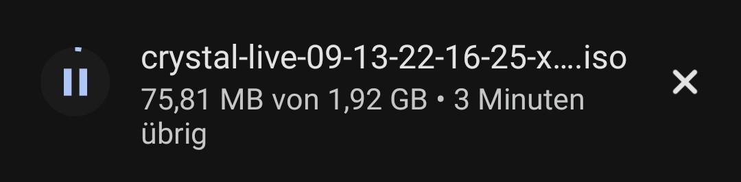

NUL  22%[=============================>        ] 409,45M  61,8MB/s    eta 24s    ^

@markchess Die Antwort, es liegt wohl eher nicht an Vodafone.
@markchess Richtig!
Wenn 10 Menschen gemeinsam unter freiem Himmel stehen und einer davon nass ist, die anderen aber nicht, könnte Regen daran schuld sein, aber die Wahrscheinlichkeit ist eher Gering.
Mein Tipp: es ist der unsichtbare Hamster.
Der knabbert immer alle github Pakete weg, sobald sie über meine Leitung laufen. Aber nur die!
