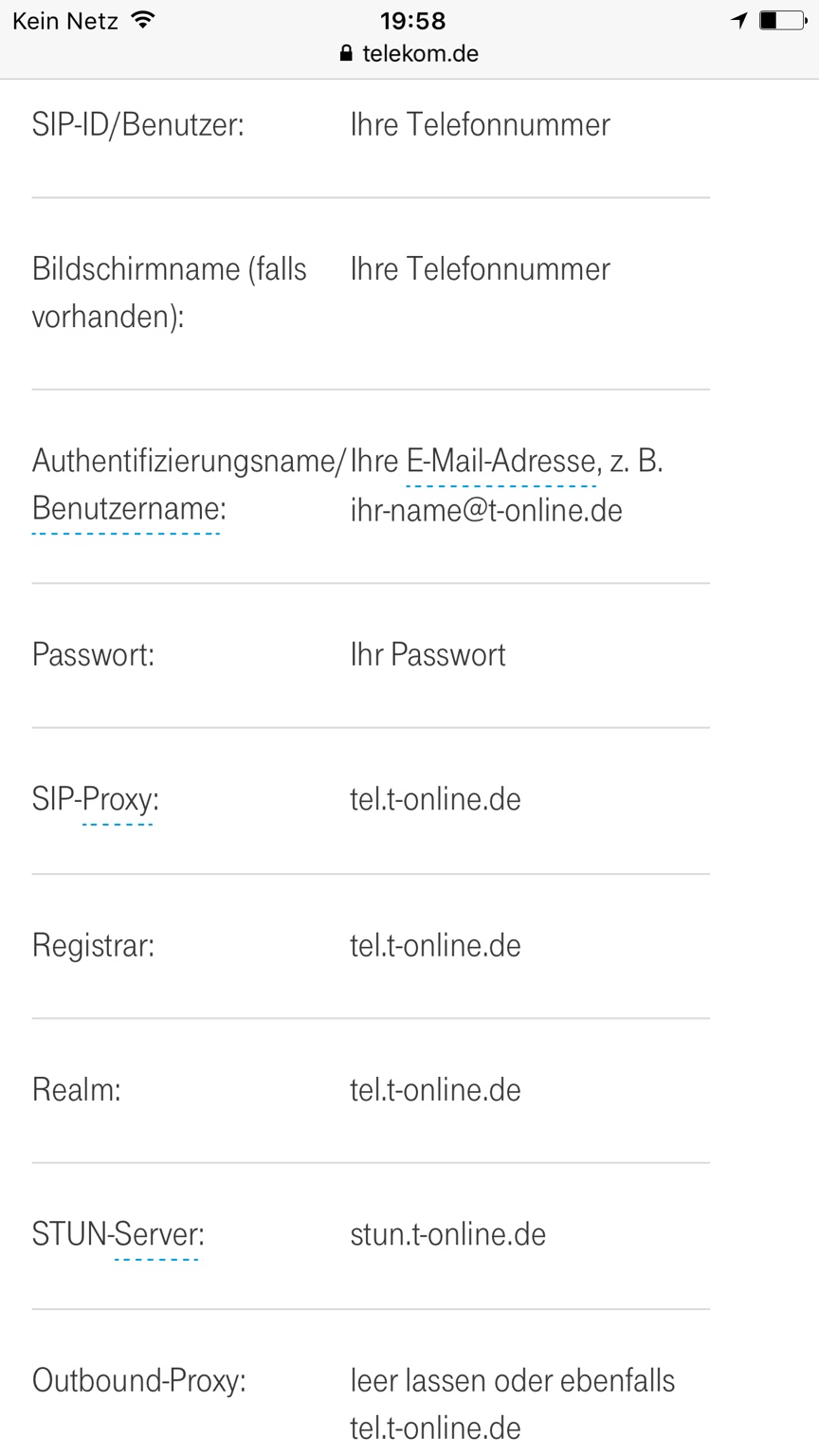

Versuche mal:
Display Name = Telefonnummer mit Vorwahl
Passwort = dein Passwort
Proxy = tel.t-online.de
Outbound Proxy = leer

Der Sip Proxy dürfte der Proxy sein.
Bei den anderen Einstellung müßte man nochmal schauen, wenn es nicht klappt.

Prüfe nochmal die Telefonnummer:
Die muß +49... sein. Eventuell ohne die 0 in der Vorwahl.

Okay, was hast du denn jetzt so alles eingetragen?
Eigentlich muß nur verändert werden:
Proxy
Display Name
User ID
Password
Auth-ID
Proxy
Display Name
User ID
Password
Auth-ID
Proxy: tel.t-online.de
Display Name: +49Rufnummer ohne Null
User ID: Was soll ich da eintragen?
Passwort: Kennwort meiner Internet Zugangsdaten
Auth-ID: meine E-Mail
und ja, ich bin bei der Telekom
zudem habe ich beim SIP-Port auch meine Telefonnummer eingetragen

User Id ist auch deine Telefonnummer.
Du scheinst ein Profil importiert zu haben (innofon).
Kannst Du zur Sicherheit noch ein Ext2 erzeugen und da die Daten pflegen?
M
miac
Bei dem Bild, was Du von der Seite gepostet hast, steht was davon drinn. Der Port könnte ebenfalls standardmäßig 5060 sein.
