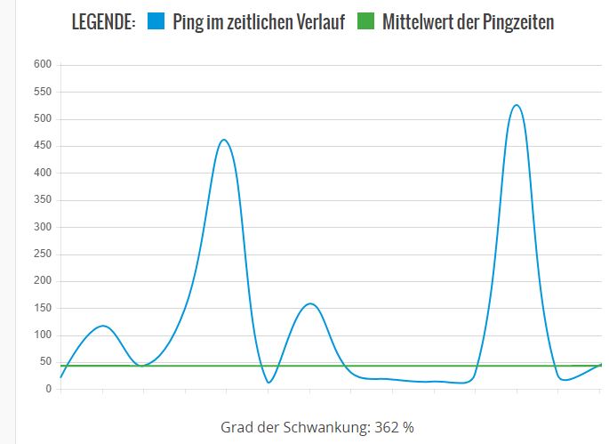

Es geht um Homeoffice, ist also meine (Vodafone) Leitung, 500 Mbit und ca. 20 Upload. Das erreicht es auch, habe ich getestet. Was mir auffällt ist die Ping Zeit die teilweise schwankt, je nach Traffic (gibt eine 2. Person im Homeoffice)...
Im Anhang mal ein Bild dazu. So "schlimm" sieht es nicht immer aus, aber manchmal eben schon. Kann ist es wahrscheinlich dass das der Grund ist ?

Das klingt nach Kabelanschluss - richtig? Im Zusammenhang mit deiner anderen Aussage:
ist es doch recht wahrscheinlich dass es an der Leitung liegt. Auch Abhängig davon wie die Auslastung des Kabels bei dir in der Gegend allgemein ist. Kabel ist halt ein Shared Medium.

Bei so hohen pingschwankungen würde mich eine schlechte sprachqualität nicht wundern.

Den Switch kannst du ausschließen. Das ist ein simpler unmanaged Switch. Dem ist egal ob da Voip drüber läuft oder was anderes.
Bei Ping-Zeiten von über 500ms haben bei uns die Voip Telefone auch regelmäßig die Verbindung zum Server verloren und neu gestartet.
Bei uns lag es seinerzeit auch an der Kombination aus schlechter Leitung und VPN-Verbindung über die das Voip lief.

Wie gesagt das wird nichts bringen. Dein Problem ist die Leitung.
Vodafone? (ob mittags weniger wird weiß ich nicht, teste ich mal...)
Kannst es mit dem Support versuchen aber ich mache dir da nicht viel Hoffnung. Im Prinzip läuft deine Leitung ja.
Der einzige Ausweg ist der Wechsel zu VDSL oder Glasfaser.

OK. Das heißt, Du nutzt einen Over-the-top-Service, also Ihr nutzt in der Firma die Cloud-basierte Telefonanlage Swyx. Keine Chance. Dein Internet-Anschluss als solcher ist einfach nicht gut genug. Nicht Dein Heimnetz. Was Du machen könntest:
(a) LTE-Router kaufen und dann im Fehlerfall umstecken, also wirklich ausprobieren, ob es am Internet-Anschluss liegt. Solche Router bekommst Du für unter 50 € in eBay-Kleinanzeigen.​
(b) Liegt es nicht am Internet-Anschluss, im Fehlerfall alles im Heimnetz abstöpseln und auch WLAN im Router ausmachen. Längeres LAN-Kabel kaufen und auch den Switch abstöpseln.​

In der Fritzbox den Laptop priorisieren, aber wenn es durch die pingschwankungen kommt und die auf netzseite sind kannst du selber nichts machen außer eine Störung aufgeben.
Oder kann ich an der Fritzbox was einstellen bzgl. VOIP Vorzug ?
Genau priorisierung nennt sich das, das priorisiert den Upload, das hilft zumindestens bei ausgelasteter Leitung, in zukünftigen Fritzbox Firmwares kann man wohl auch Download reservieren.
Wenn das Problem aber nicht im Heimnetz liegt hilft es aber nicht, schadet aber auch nicht wichtige/ping kritische Geräte für Arbeit/gaming/usw zu priorisieren.
