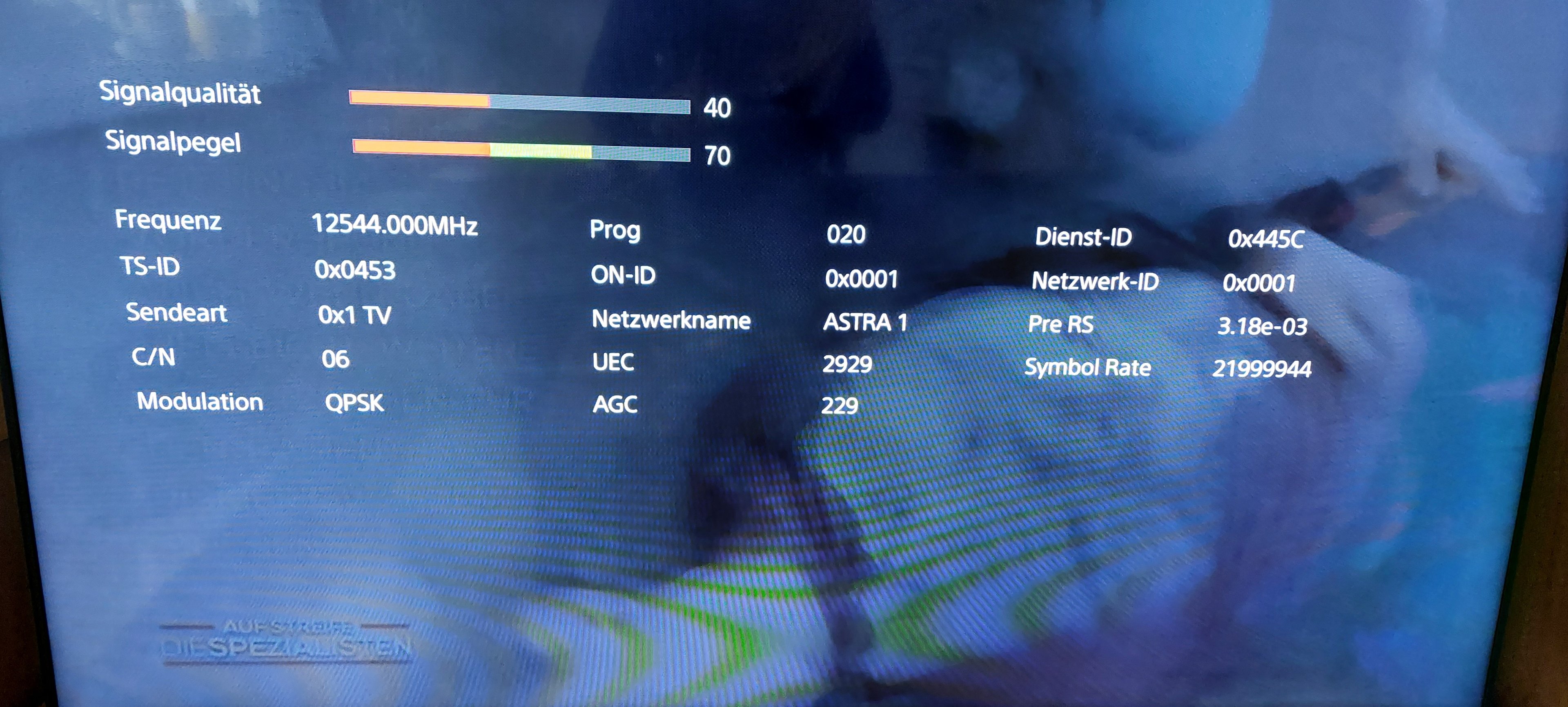

Am TV unter Signaldiagnose sieht das folgendermaßen aus
Ist denn die Frequenz 12544MHz überhaupt noch richtig?
Laut SAT Index müsste das inzwischen auf 12545MHz sein.

Wenn ich mir die Pegel (40/70) so ansehe, scheinen die mir recht schwach.

Macht das mit der Frequenz vielleicht was aus?
12544 vs 12545MHz?
Leider finde ich am Sony Bravia KDL55W755C keine Möglichkeit, die Frequenz senderselektiv umzustellen.

Die Frequenz 12544 oder 12545 MHz ist schon ok für Sat1 in SD-Qualität.
Auch der Pegel von 70 ist ok. Warum die Signalqualität nur bei 40 liegt, weiß ich nicht.
Da dürfte ein Störsignal auf der umgesetzten Frequenz verantwortlich sein.
