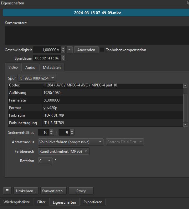

und hier die Eigenschaften vom Video selbst.

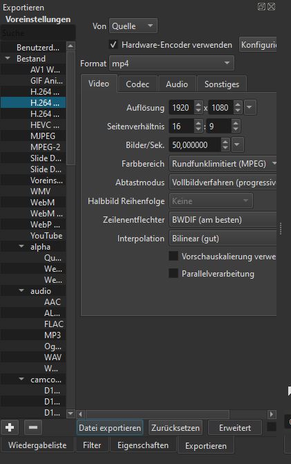

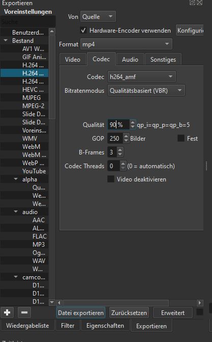

Deine Einstellungen scheinen mir soweit auch ok, das einzige, was du noch schauen könntest: Dein Farbraum steht auf Rec.709, das ist eigentlich für TV. Am PC benutzt man als Basis eher sRGB (ist Rec.709 sehr ähnlich). Vllt kann dann auch WMP besser mit den Farben umgehen, aber das ist nur eine Idee. Beim Format steht yuv420p, was irgendwie nicht ganz zur Auflösung passt, aber dafür kenne ich Shotcut zu wenig, vllt weiß da jemand anderes bescheid.
Ich habe es auch nicht im Detail gelesen aber wenn er 1080p screen hat unds auf 420p runterskaliert ists kein Wunder. VLC hat Nachbearbeitung + bessere renderer - WMP nicht (soweit ich weiss).
Edit: yuv420p ist subsampling, nicht Auflösung, das sollte schon ok sein.
Edit2: Was ist denn im VLC unter Codec Informationen für ne bitrate angegeben? Bei 60 fps sollte man etwa 30.00 Mb/s haben.
Ne die Ausgabeauflösung scheint schon 1080p zu sein aber in seinem 3. Screenshot steht unter Format yuv420p. Wobei 420p ja auch keine Auflösung ist, das müsste 480 sein, denke das Video hat 4:2:0 chromasubsampling und ist progressiv. Aber dann sind die Farben auch schon nicht so der hit.
