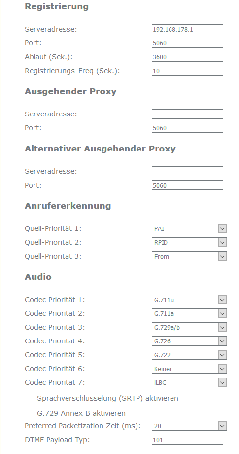

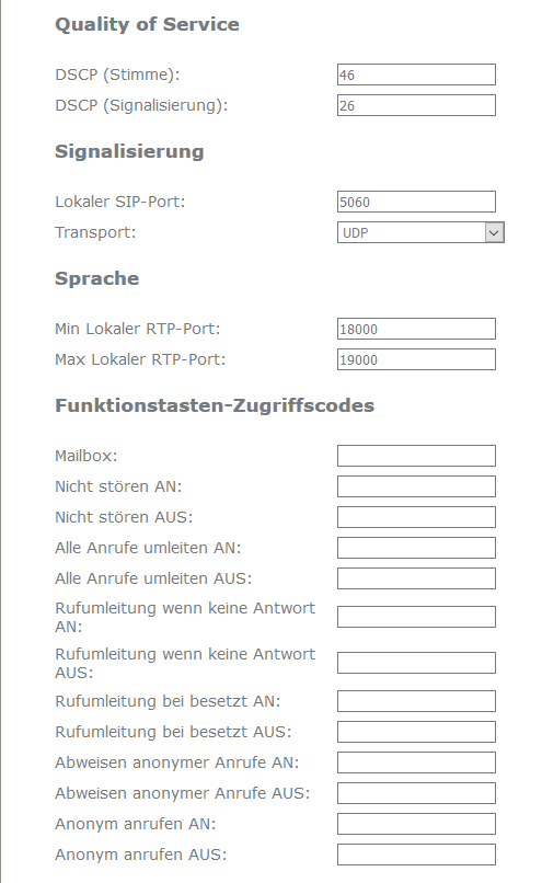

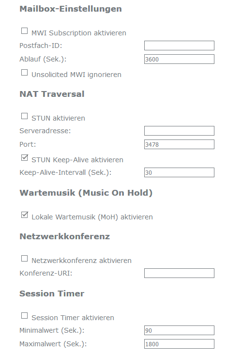

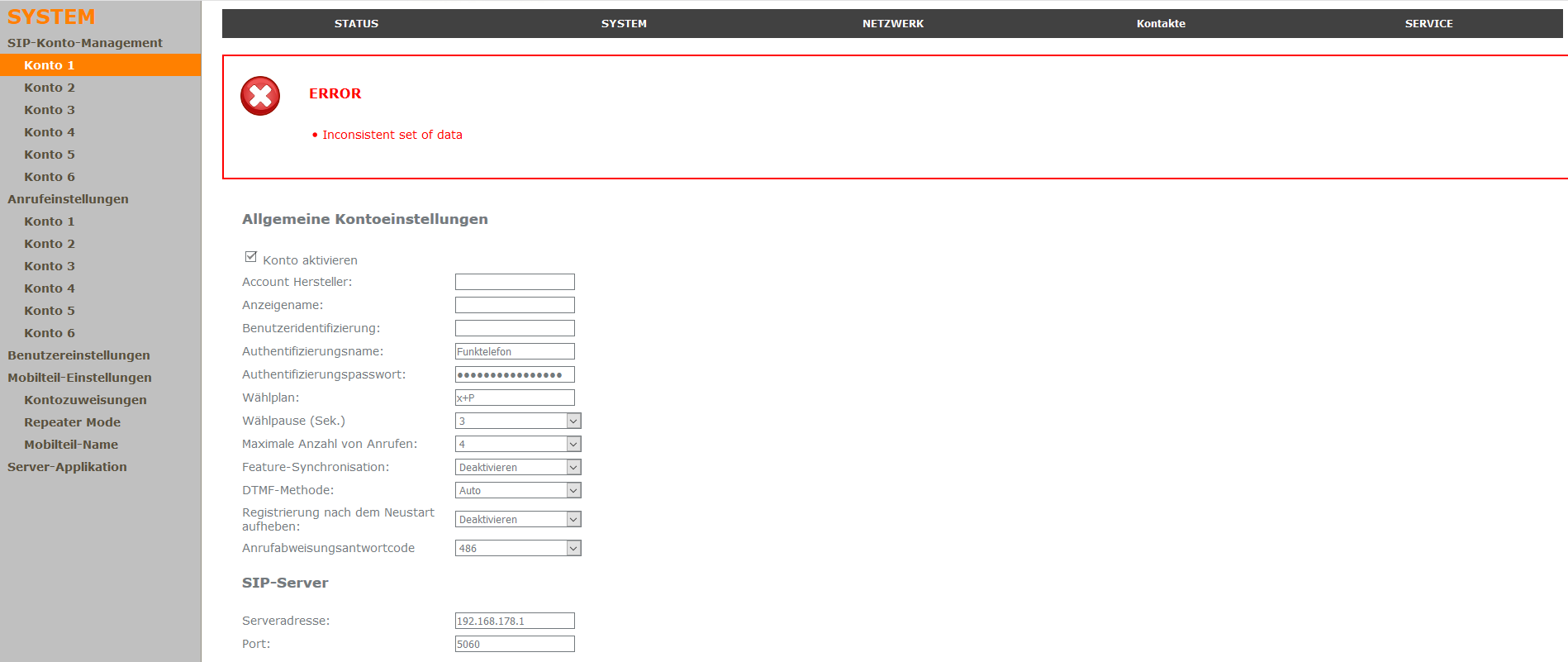

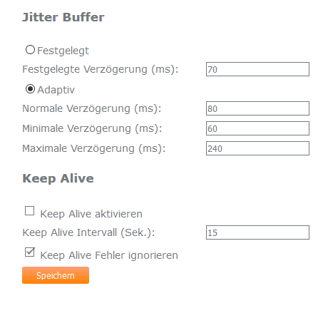

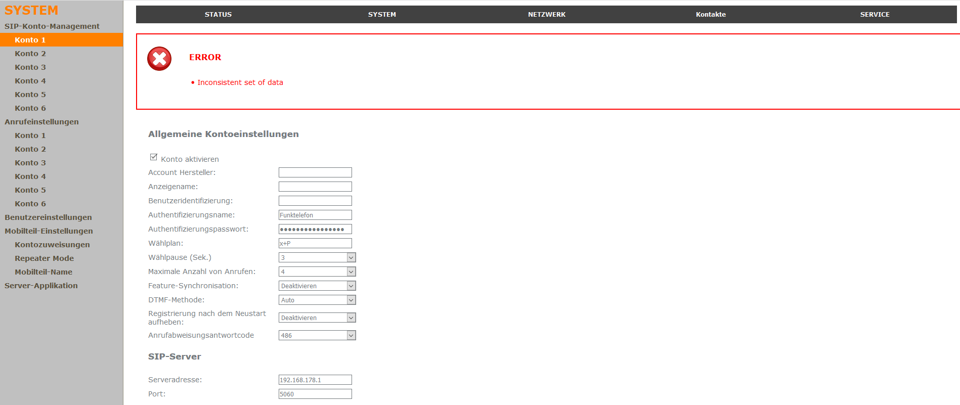

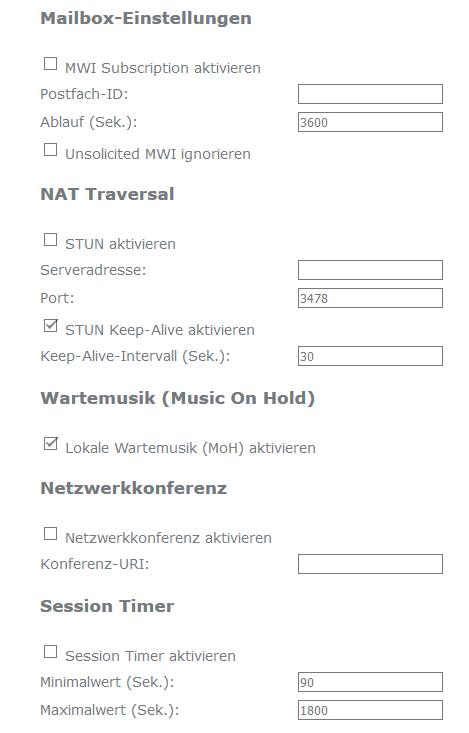

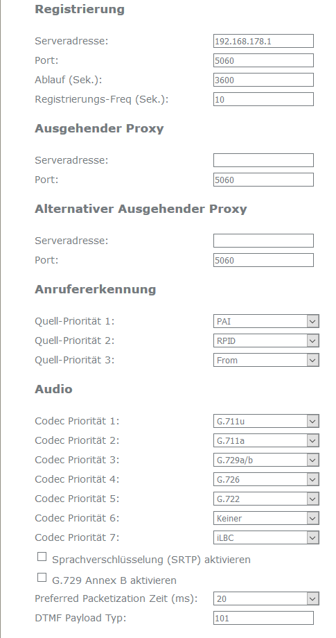

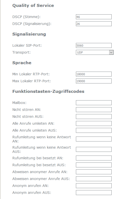

ich habe mir ein VoiP Telefon gekauft und möchte dieses jetzt konfigurieren. Ich habe auf der Fritzbox 7590 einen neuen VoiP Anschluss erstellt mit Benutzername und Kennwort. Danach habe ich mich in die Oberfläche des Telefons eingelogt, ein Alcatel IP2215.
Hier komme ich jetzt allerdings nicht mehr weiter, da ich imme die Meldung "Inconsistent set of data" bekomme.
Ich habe jetzt an Einstellungen von der Fritzbox bekommen:
IP Adresse
Benutzername
Passwort
Habe ich das nicht an den richtigen Stellen eingetragen?
Ich hänge einen Screenshot zu den Einstellungen bei.

Ja das habe ich doch schon gemacht, es geht jetzt konkret darum wie ich die Einstellungen in der Alcatel Oberfläche einstellen muss, dafür habe ich ja die Screenshots angehängt.
Ich habe folgende Optionen, bei denen ich nicht weiß was ich eintragen muss:
Account Hersteller: ???
Anzeigename: Da kann ich wohl irgendwas vergeben
Benutzeridentifizierung: ???
Authentifizierungsname:
Authentifizierungspasswort:
SIP-Server
Serveradresse: Ich nehme mal an die vom Router
Port: 5060 (Voreinstellt, keine Ahnung oder so stimmt)
Registrierung
Serveradrese: Wieder die vom Router nehme ich an
Port: 5060 (Voreingestellt)
Benutzeridentifizierung und authentifizierung mal von fritzbox der name und passwort das benutzerkennwort. Server halt fritz.box wenn dns richtig ist. Ansonsten ip von der fritte
Aber ich muss doch die SIP Daten eingeben, die ich auf dem Router angelegt habe, nicht die Log-In Daten um auf den Router zu kommen oder?
Also was genau würdest du jetzt eintragen?
Benutzeridentifizierung wird das selbe sein wie Authentifizierungsname. Ich versteh allerdings nicht warum du nicht einfach ins Handbuch des Telefons schaust... Probiers doch einfach aus, ich mein mehr wie ablehnen kann die Fritzbox die Daten nicht.
Habe schon verschiedene Sachen ausprobiert aber es geht bis jetzt nicht.
Im Status steht immer "Nicht registriert".
