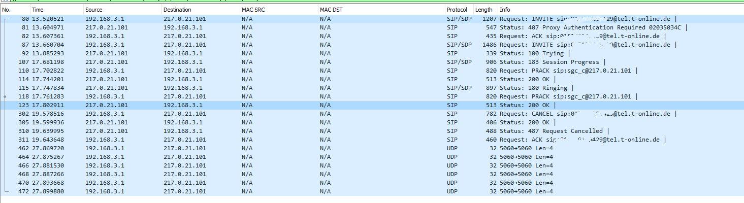

Habe eben extra in der zwischen Zeit mal gecaptured:
Ich habe gesagt ich habe das Problem nicht und es funktioniert, eben dank der Lösungsmöglichkeiten, du hingegen tust doch so als gäbe es nicht mal eine der 4.
Auch eine Fritzbox nutzt NAT/PAT per se für VOIP. Die macht da auch nix anderes wie andere Router und genau das Gegetenteil von dem was du oben behauptest, das ist immer NAT im Spiel.
