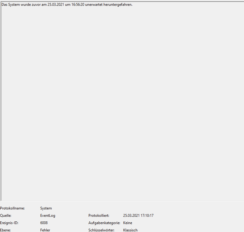

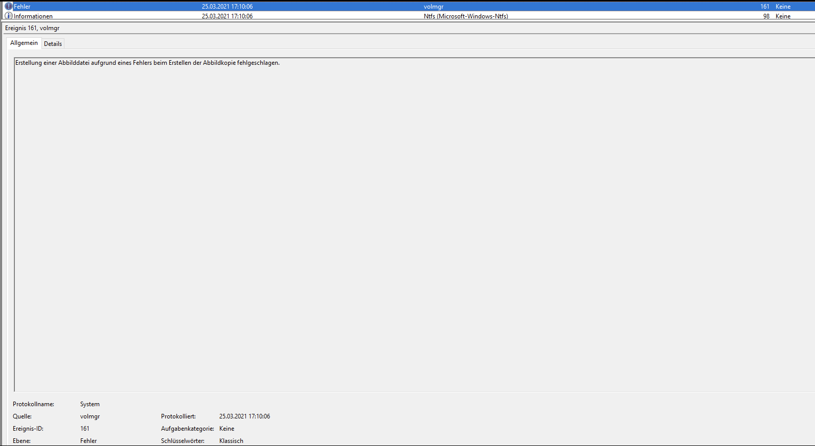

volgmgr 161/EventLog6008 führt zu Kernel 41 freeze/crash?

Du kannst das Eventlog abspeichern und hochladen.
Der volmgr arbeitet zusammen mit dem VSS und kann entweder selber Snapshots von deinem System erstellen oder Drittanbieter Programmen dies ermöglichen. Ein Fehler im VSS führt niemals zum Absturz des Systems.

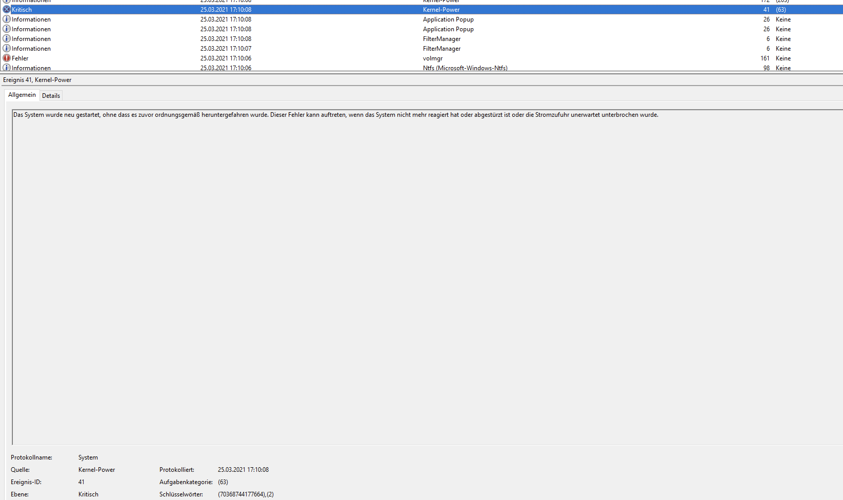

Scheint sich nur noch nicht auf Google herumgesprochen zu haben!? Oder aber Monsieur ist wieder allwissend und besser informiert als der "Brockhaus".Nickel schrieb:That's all.
https://www.google.com/search?client=firefox-b-d&q=Kernel-Power+ID:41
Natürlich gibt es Gründe, warum das passierte und das System nicht heruntergefahren wurde.
Diese findest du aber nicht im Ereignis "Kernel-Power ID:41", welches beim Neustart
des Systems, in der Kernel-Phase, auch erst in der Ereignisanzeige eingetragen wird,
weil hier das nicht ordnungsgemäße Herunterfahren erst festgestellt wird.
Daher auch der Name des Eregnisses: "Kernel-Power".
