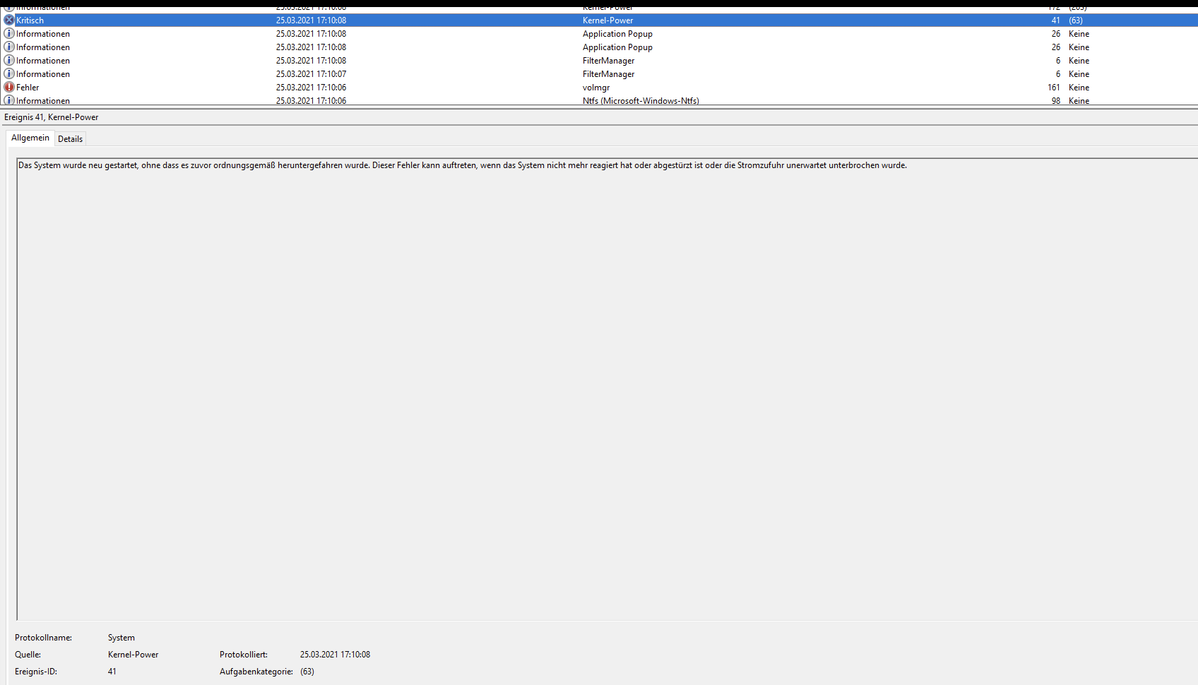

Ich habe seit längerer Zeit Abstüze; Mein Bildschirm friert ein und ich kann den Computer nur durch das Halten des Power-Buttons herunterfahren. Nach einem Blick in die Ereignisanzeige habe ich schnell den kritischen Fehler Kernel 41 gefunden.

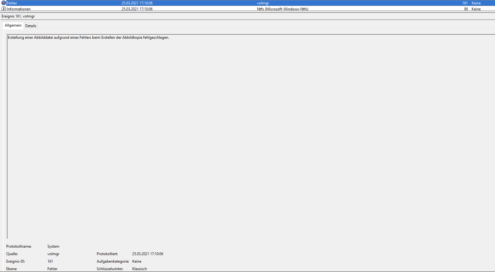

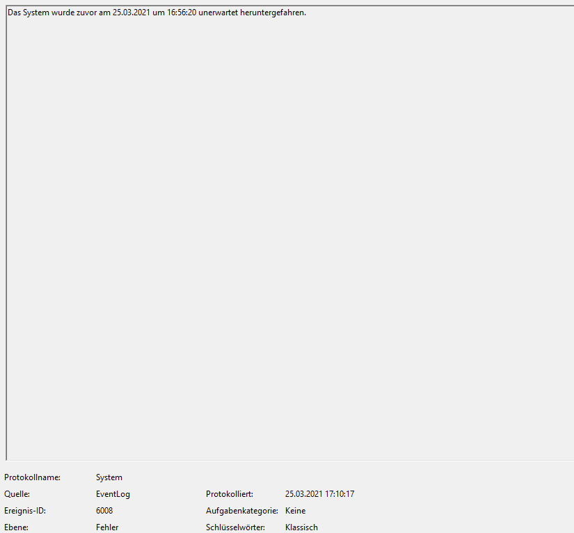

Den kritischen Fehler Kernel 41 finde ich nach jedem Absturz in der Ereignisanzeige. Kurz vor diesem ist jedes mal entweder der Fehler volmgr 161 oder EventLog 6008:
Ich habe bemerkt, dass der Fehler ca. 1x pro Tag ca. 15 Minuten nach dem Start vorkommt. Wenn der Computer für eine lange Zeit ausgewesen ist, passiert es eventuell noch einmal.

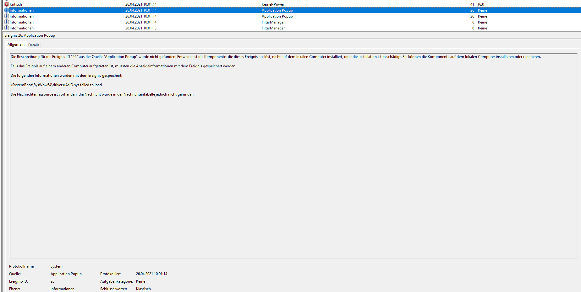

Was ich aber in den letzen paar Tagen entdeckt habe, könnte ein Schritt in die richtige Richtung sein: JEDES Mal sind die genau selben Informationen vor der Kernel 41 Meldung.
1.
2.
(Dier einzigste Unterschied ist der Treiber- Bei der einen Information ist es AsIO.sys und bei der anderen AsUpIO.sys)
Wenn diese besiden Treiber kaputt/nicht vorhanden sein sollten, was kann ich dann tun?

Kernel Power ID 41 bedeutet das der Rechner unerwartet Strom los wurde.
Das ist passiert durch Dein zwangsweises ausschalten des Rechners.
Dies sagt aber nichts darüber aus warum sich Dein Rechner aufhängt.

Könnten aber die beiden Treiber Meldung davor dazu geführt haben?
