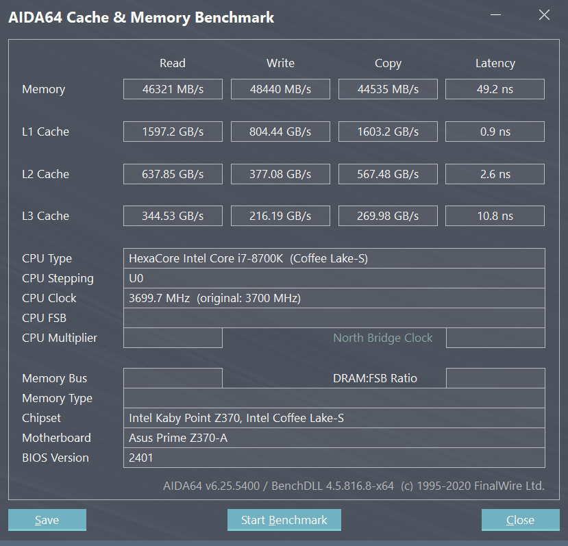

Habe mir nen KIT mit 64 GB gekauft. Ich warte bis die neuen Intel Prozessoren erscheinen und kaufe mir dann eine PCIe 4.0 Platine. Oder ich baue mir ein AMD System - je nach dem.
Einfach genial mit deren QVL Liste. Jetzt habe ich das F4-3200C16Q-64GVK Set, welche mir ASUS empfohlen hat, und die Platine piepst wie wild, dass der RAM nicht geht. :hammer_alt:
Jetzt tut es - war wohl staub bei einem mit drinnen.
Beim Benchmark sind die CL 16ner etwas langsamer. Aber echt nur minimal finde ich.
