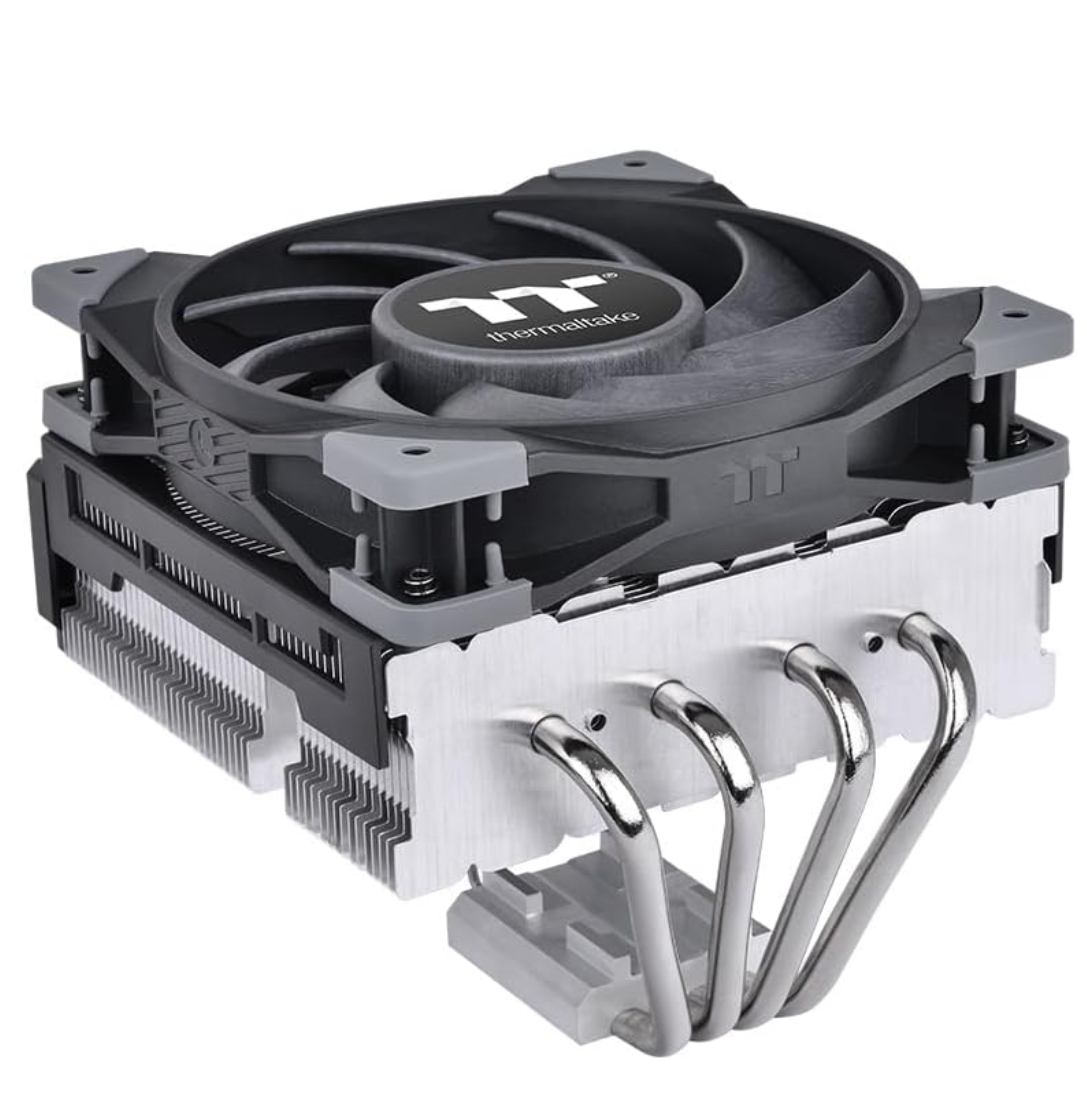

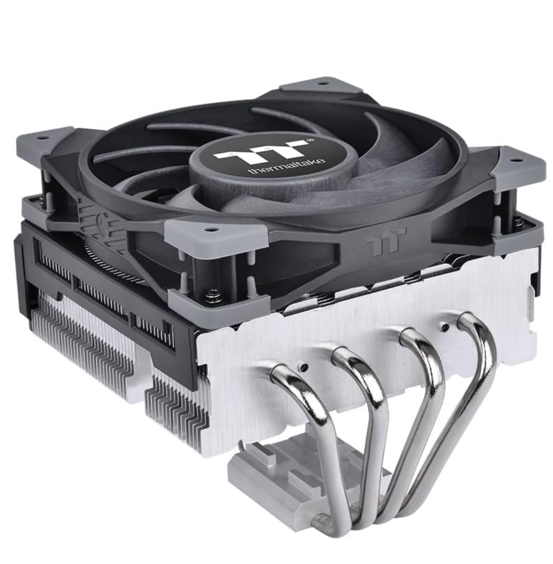

Ich nutze auf meinem 5800X3D einen TopDown von Thermaltake. Modell Toughair 110. Das ist ein Spielzeugkühler/Lüfter. Habe 4x 16GB DDR4-3600MHz von Corsair mit BlingBling verbaut.
Im Idle lieg ich bei 40 Grad Celsius und unter Load bei bis zu 80 Grad Celsius. Wobei das völlig normal ist. Mit UV von -20. Spiele wie StarCitizen oder Late Game Anno1800 sorgen für höhere Temperaturen. Und das auch nur bis um die 80 Grad Marke.
