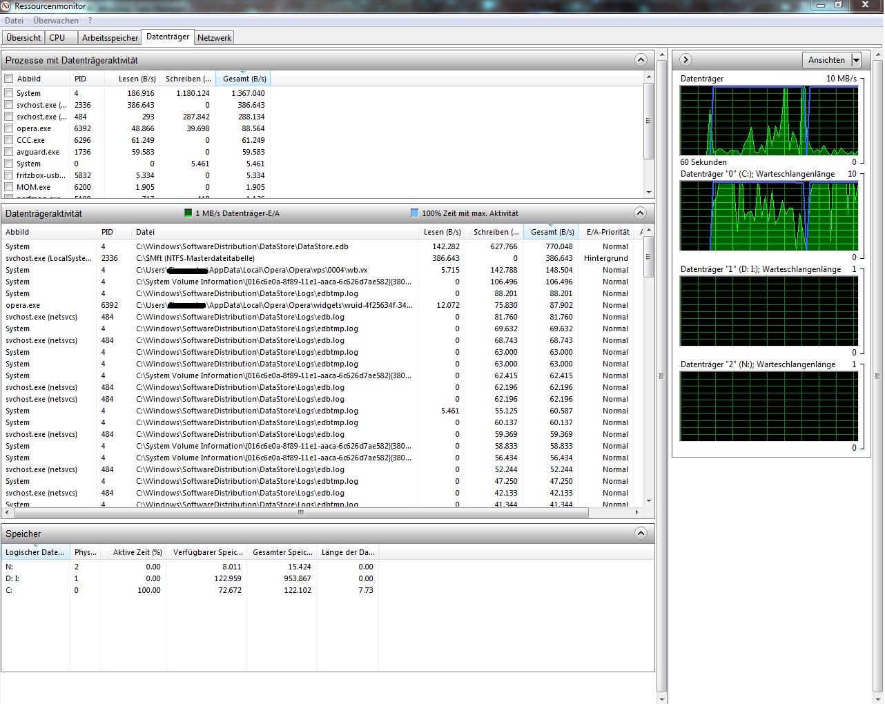

Das wär's ja. Aber leider ist die SSD zu 100% Ausgelastet, und die HDD macht nichts bis sehr wenig. Auch beim Start. Ab und zu hat die SSD dieses Problem auch im Idle bzw nur wenn der Browser offen ist, wie eben gerade. Ich hab mal einen Screenshot gemacht.
Zur Erläuterung:
C: Ist die SSD, D: und I: ist die HDD.
N: kann man vernachlässigen, ist ein USB-Stick.
Ich werde gleich mal AS SSD installieren, und den Benchmark hochladen.
Aber erst Morgen.
PS.: Ist das unnormal, dass so viele Windows-Update-Prozesse offen sind?
Sie sind oft dort aufgeführt, wenn der Computer einfach stehenbleibt.

Die Anzeigen im Resoucemonitor sind nicht die genauesten und wenn ein Programm nur wenige MB/s schreibt, dann sagt das auch überhaupt nichts über die Gründe dafür aus. Vielleicht bekommt das Programm eine Daten einfach nicht schneller und dann kann es ja auch logischerweise nicht schneller schreiben.
Wenn Du Zweifel an der Performance Deiner SSD hast, dann poste einen Screenshot vom AS-SSD Benchmark im [Sammelthread] Sind die Werte meiner SSD in Ordnung? (Teil III). Da sieht man auch gleich, ob das Allignment stimmt und welcher Treiber verwendet wird.

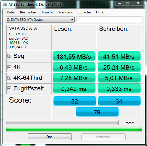

AS SSD zeigt sehr schlecht Werte an, und der AHCI-Controller ist nicht installiert, obwohl ich die Leistungsbewertung von Windows schon mehrmals hab durchlaufen lassen.
Ich hab mal den Sammelthread zur Optimierung durchgelesen, und es scheint, als ob Windows meine Platte nicht als SSD erkannt hat. Die entsprechenden Dienste, die hätten deaktiviert sein müssen, waren aktiv. Und das trotz durchlaufendem Leistungsindex von Win7. Entsprechende Treiber gibt's auf der Verbatim-SIte nicht, die scheren sich pffenbar nicht für SSD-Käufer.
Wie kann ich denn diesen AHCI-Treiber installieren/Windows klarmachen, dass ich eine SSD habe?

Er erkennt sie doch als SSD und der AHCI treiber wird vollautomatisch von Windows 7 installiert.
Also wenn ich die Werte so sehe denke ich das deine SSD schon sein ableben ankündigt und machen wir uns mal nichts vor ne Verbatim ist keine Crucial oder Samsung.
Bei so einer anschaffung geizt man nicht sondern kauft was vernünftiges.
Kleine Tip die Crucial M4 128GB kostet zur zeit so gut wie garnix und die sprintet richtig ab.
Also geh deine Verbatim umtauschen gegen eine Crucial M4 denn da haste mehr freude dran glaub mir!

AHCI habe ich ja mittlerweile installiert bekommen, tatsächlich war das im BIOS deaktiviert.
Das hat mir ungefähr 20 Punkte mehr bei AS SSD erbracht, war aber trotzdem nicht im Ansatz gut.
Wäre die Geschwindigkeit ungefähr die, wie sie in dem (hoffentlich) unabhängigen Test herauskam, würde mir das ja schon reichen, schließlich habe ich ja tatsächlich nicht viel ausgegeben.
Die SSD ist erst von Februar, und jetzt schon kaputt?
SMART-Werte zeigen alle OK an.
Jetzt, nach dem 2. Mal neustarten von Windows, hat er im Leistungsindex neue Hardware gefunden. Nun hat die Festplatte von voherigen 7,2 nurnoch 5,8 Punkte.
Und der AS SSD-Benchmark hat etwas mehr eingebracht, auch wenn die Verbesserung nur im sequentiellen Lesen zu Bemerken ist.

Du hast die SSD am richtigen SATA, Port AHCI ist an und du hast immernoch beschissene Werte sei mir nicht sauer aber du hast nunmal Schrott gekauft bring das Ding zurück und hol dir eine Crucial M4 bevor es zu spät ist.
Du kannst dort testen machen und tun es wird nicht besser werden!
Aber mal sone Frage am rande der Virenscanner und Spywarescanner war deaktiviert beim test oder?
Ne, er war nicht deaktiviert. Das habe ich einfach übersehen.
Ich werde beizeiten einen Test machen, aber danke für die Hilfe
