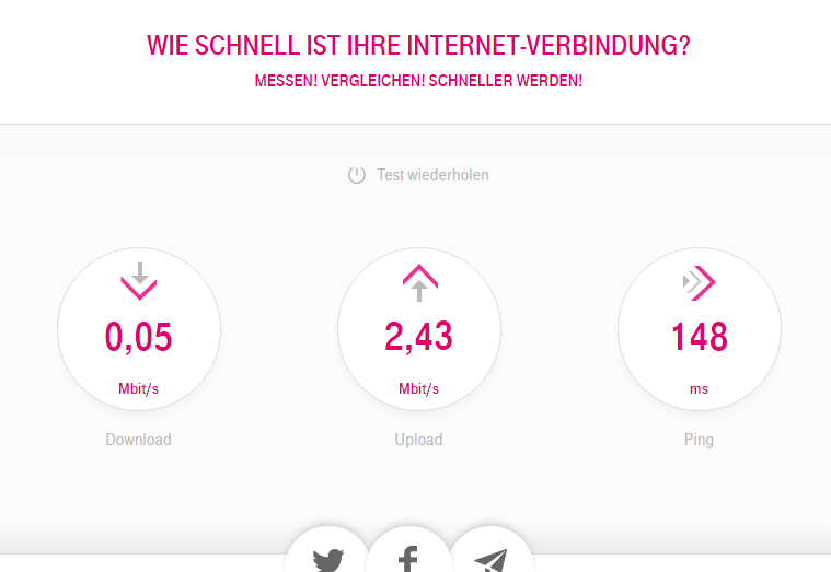

Zuverlässig? ich weiß ja nicht...
25% weniger Download als ich habe und 10% mehr upload als ich habe... und der Ping ist auch noch 50% höher als sonst wo...
Zum Thema... Mach doch mal bei dir und deinem Freund einen Speedtest...
Und wenn du bei dir einen Download startest, achte doch mal darauf wie der Downloadwert so im Durchschnitt aussieht und nicht wie der Höchstwert ist...
Zum Telekomtest: Der Download ist selbst für meine Verhältnisse zu gering.:lol:
Gerade bei 4mbit/s oder 10mbit/s sollten die Testergebnis, die auf Speedtest.net gewonnen werden recht akkurat sein.

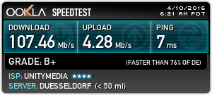

Also...
Ich habe Unitymedia 2 Play 100 Mbit gebucht.
Da Internetgeschwindigkeiten seitens des Providers immer in kbit oder mbit und nicht in megabyte oder kilobyte angegeben werden, muss man wie folgt rechnen:
107 MBit/s Durch 8 = 13,375 MByte/s.
D.h. meine Downloads laufen laut Anzeige in den Browsern mit bis zu 13,375 MB/s.

Bzgl. eines zuverlässigen Tests kann ich speedtest.net empfehlen.
Die Server in Arnheim (Holland) und Düsseldorf erzeugen bei mir die genausten Ergebnisse.
