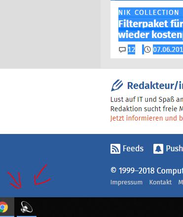

Allerdings habe ich jetzt ein anderes, wiederum kurioses Problem, wenn ich den Realtek-Manager über die RtkNGUI64.exe aufrufen will, erscheint unten in der Taskleiste zwar das Icon(siehe Upload), aber das Programm öffnet sich nicht...weder "Fenster maximieren" , noch ein Kill im Taskmanager und erneutes ausführen der .exe brachte Erfolg !
Habe die Treiber nochmal komplett neuinstalliert, versucht "als Administrator auszuführen " , bisher ohne Erfolg...
Dieser sch... Realtek-Manager will sich einfach nicht öffnen lassen, wobei er ja offen ist, aber die GUI nicht zu sehen ist !
