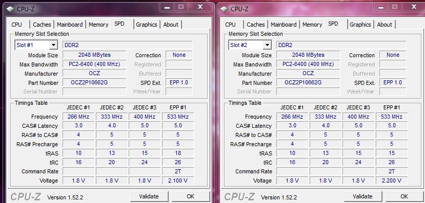

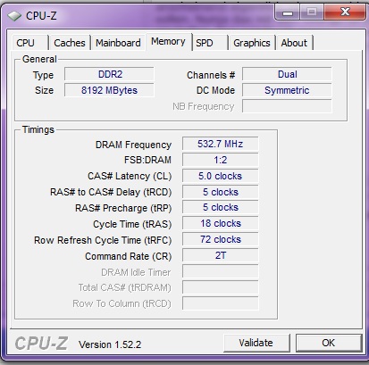

ich habe mir zeitversetzt zwei 4gb Kits OCZ (die mit silberner nennen wir es mal "Kühlung":D)
Nun habe ich entdeckt, dass sie obwohl sie genau die gleiche Produkbezeichnung haben anscheinend eigentlich mit unterschiedlichen Spannungen und Timings betrieben werden sollen. Nunja das mit den Timings ist ja kein Problem, da kann ich ja einfach die langsameren einstellen. Nur würde ich gerne wissen ob die 0,1V mehr dem einen Kit auf dauer schaden können, oder ob es keine Auswirkung auf die Stabilität hätte die 2,2V Riegel mit 2,1V zu betreiben.
Außerdem wollte ich fragen, ob die Timings ansonsten in Ordnung sind?

2.1V und 5-5-5-18 26 72 2T.

Ich verfüge über die gleichen Speicher (OCZ Platinum 1066 oder so ähnlich, allerdings nur ein 4 GB Kit), laut Spezifikation von OCZ sind die folgenden Werte das Maximum:
2,2 V
5-5-5-18
1066 MHz
Meine liefen mit 1066 MHz und 5-5-5-15 schon auf 1,9 V (laut CPU-Z Anzeige des EPP sind für 1066 und 5-5-5-18 2,1 V vorgesehen), aktuell laufen die auf 2 V, nur um sicher zu gehen, dass es keine Probleme gibt. Bisher konnte ich bei 2 V keine Probleme feststellen, obwohl der Speicher eigentlich für 2,1 bis 2,2 V spezifiziert wird. 1,9 könnte eventuell instabil gewesen sein, aber eigentlich lief es problemlos.

ja das habe ich bei OCZ auf der HP gefunden, dass die mit 2,1V laufen sollen,können.
