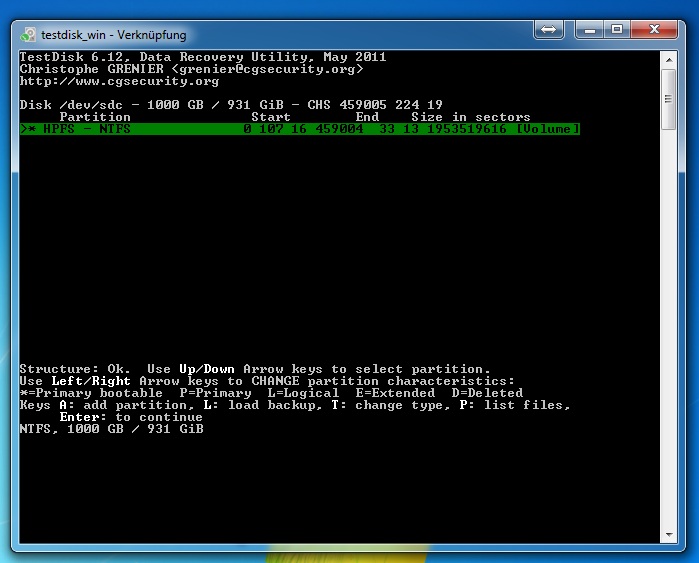

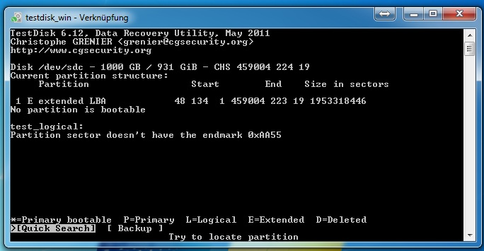

Mit testdisk musst Du erst mal den Quick Scan versuchen, dann den Deeper Search
Mach Screenshots von den Anzeigen, was der gefunden hat und stell die in den Anhang.
Mit Recuva zu dem Zeitpunkt zu arbeiten, heißt mit einem Teelöffel eine vom Laster gekippte Fuhre Sand wegzuschippen...

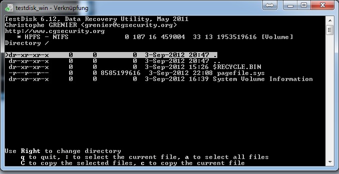

Hier mal der Quickscan... hier wird nur die aktuelle leere Partition angezeigt.
Das sieht bisher nach totalem Quatsch aus, allerdings lässt sich ja verblüffenderweise mit P irgendein Inhalt anlisten. Bedenklich ist allerdings, dass da das System mit heutigem Datum sein Pagefile da drauf herumschreibt.

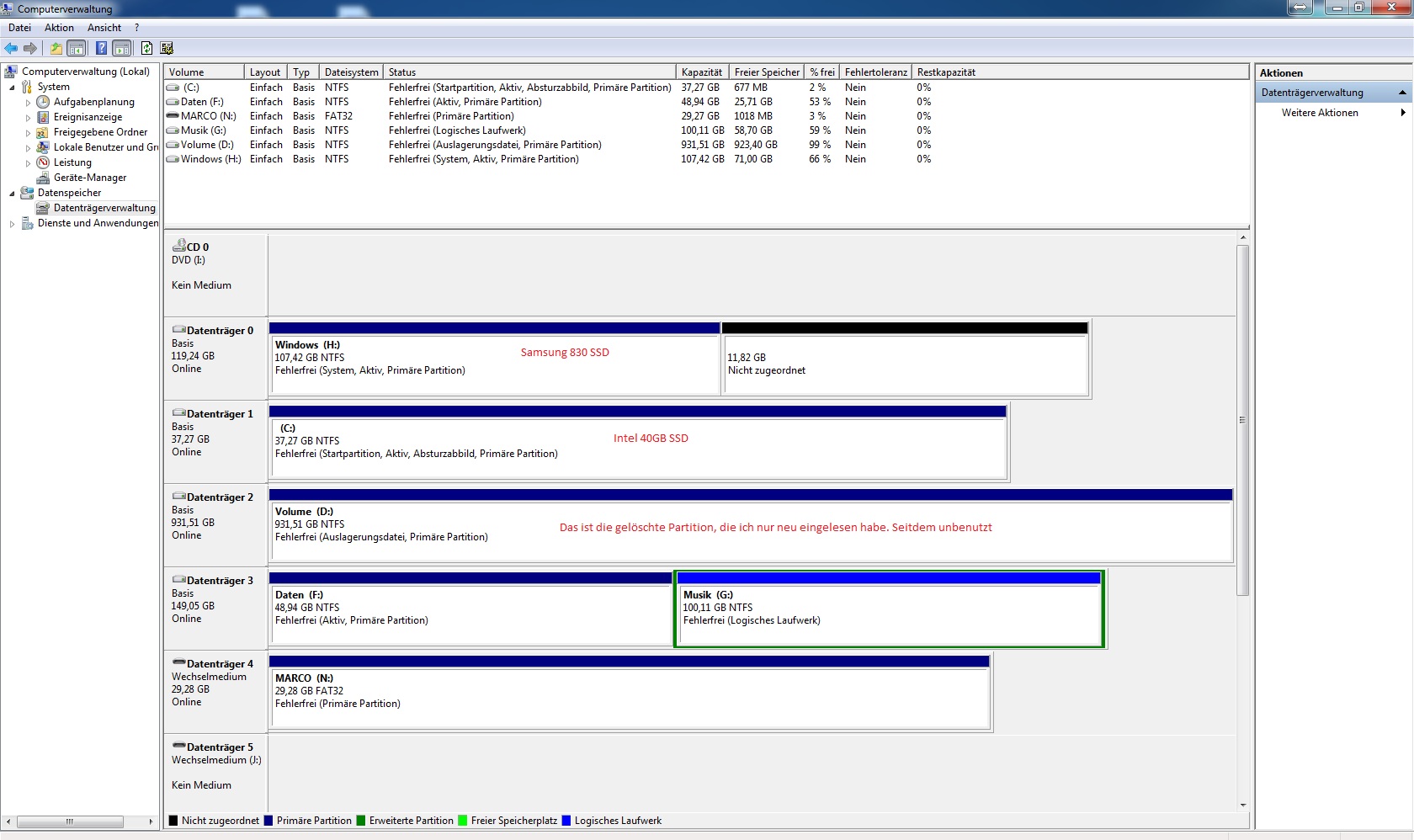

Mach mal einen Screenshot der Datenträgerverwaltung
Hier mal ein Bild... ich wollte die Intel 40GB SSD durch die Samsung SSD ersetzten daher steht auf der Samsung schon Windows. Was jetzt aber nichts mit der gelöschten Samsung Spinpoint zu tun hat. Nur zur Info.

Warum Testdisk da so einen Schwachsinn anzeigt, will ich im Moment nicht eruieren.
Fakt ist jedenfalls, dass in der Systemsteuerung/Einstellungen die Auslagerungsdatei (Pagefile) auf D: gelenkt war, und Deine neu darüberdefinierte Partition den Buchstaben D: bekommen hat.

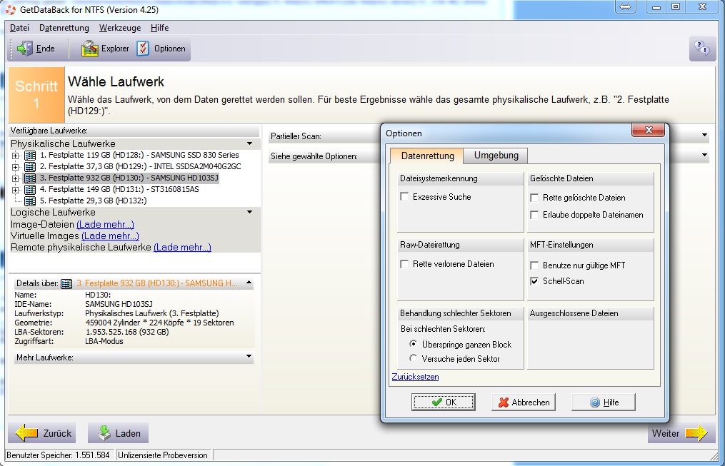

Installiere Dir GetDataBack for NTFS, (die Trialversion)
- Zerstörung: weiß nicht
- im Step1 selektiere die physische 1TB Platte (nicht die Partition, die darunter angezeigt wird)
- lass das mal die ganze Platte scannen, im Step 2 dann links unten "alle anzeigen" auswählen,
diesen Schirm postest Du
und erstelle mit Datei/Wiederherstellung speichern... eine Datei zum Aufsetzen auf diese Suchergebnisse.
wenn Du unter den angezeigten Deine Datenpartition findest, dann selektiere die und mach einen Screenshot von den angezeigten Informationen im rechten Fenster dazu
dann kannst Du auch noch mit Weiter im Step 3 deren Inhalt begutachten, ob noch alles da.
Wie es dann weitergeht, entscheiden wir nach Durchsicht der Ergebnisse
(Suche wird einige Stunden dauern)

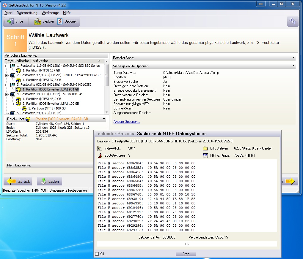

geh zurück zum Schritt 1 und zeige die Optionen - die belieben an den Defaulteinstellungen Schwachsinn anzunehmen...
Screen 2:
Was ich mich jetzt schon Frage... wo soll ich nur die 600GB hinspeichern wenn ich keine Platte habe die soviel Speicherplatz hat :/

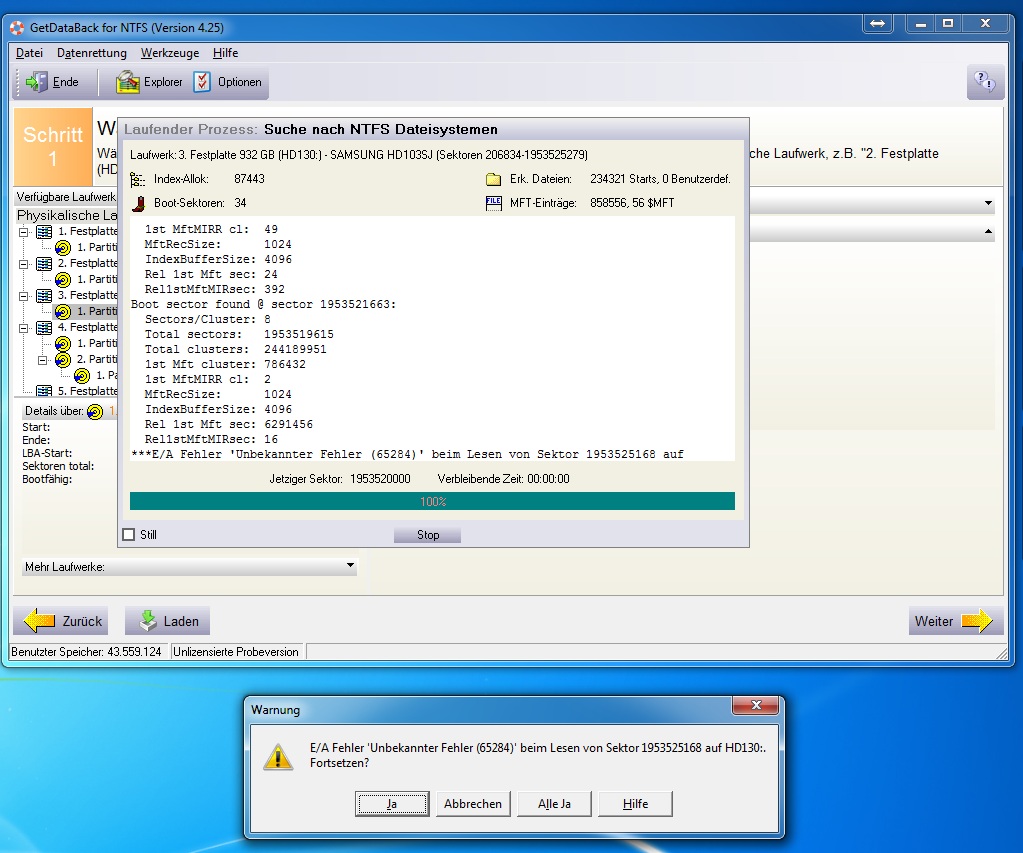

In den Optionen Häkchen bei "Exzessive Suche" setzen und bei "Sch(n)ell-Scan" wegnehmen, Ok und dann Weiter - das wird jetzt viele Stunden dauern.

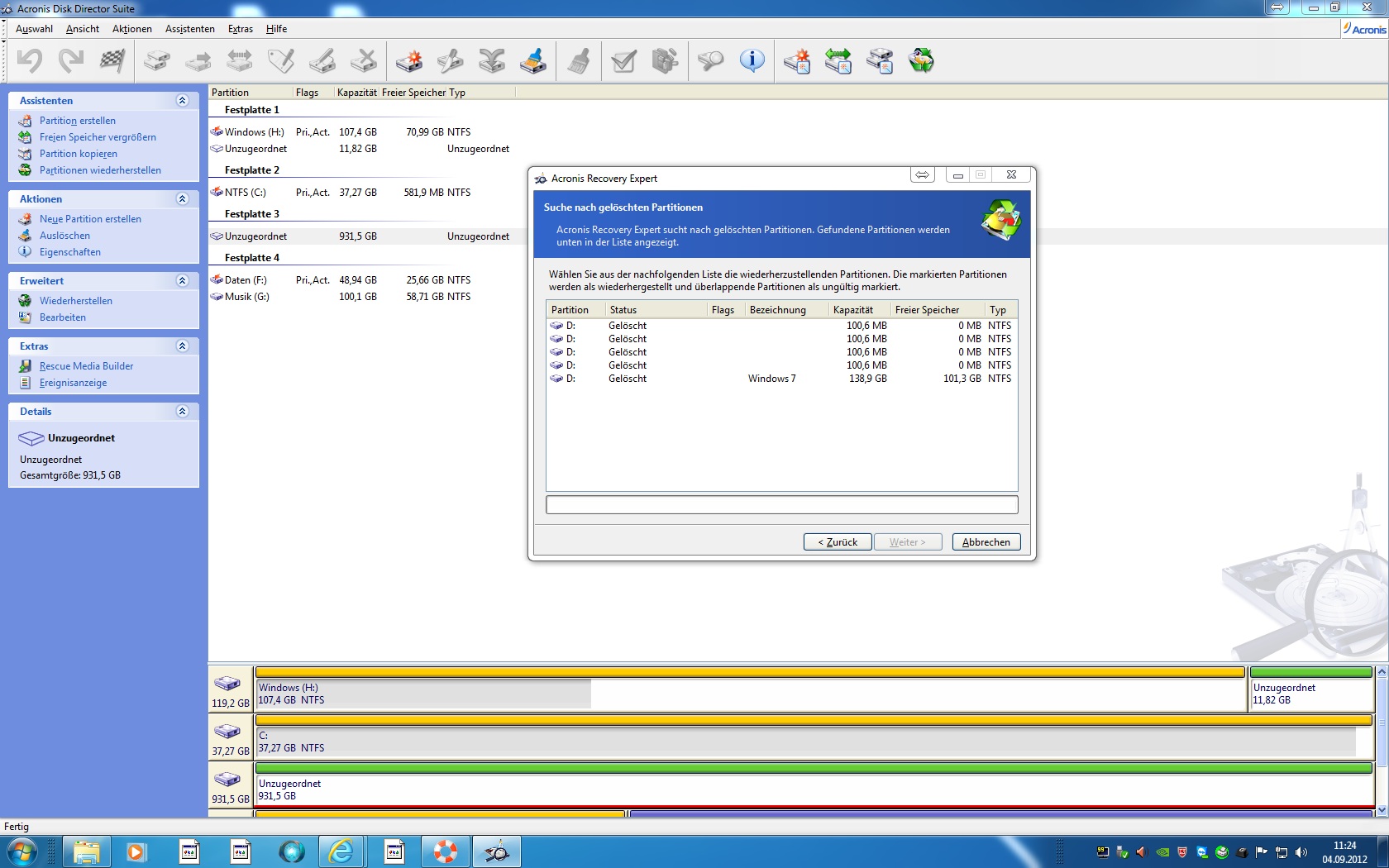

Also es sucht so wie es aussieht. Ich hatte mir vor einiger Zeit zum Festplatten partitionieren Disk Director Suite von Acronis gekauft. Jetzt seh ich gerade das man dort auch Partitionen wieder herstellen kann. Bringt mir das was?:rolleyes:

Acronis arbeitet ähnlich. Wie gut der Murks von diesen Leuten in Deinem Fall funktioniert, weiss ich nicht.
Wir wollen aber bloß die genaue Lage der zweiten Partition feststellen und korrigieren das dann händisch, wenn geht. Lizenz für GetDataBack brauchst Du nicht, damit stellen wir nur die Partitionparameter fest und Du kannst all Deine Schätze inspizieren (Bilder ansehen, Videos/Musik abspielen)

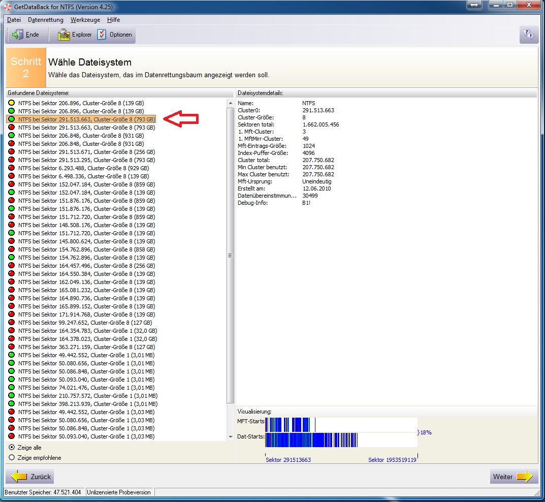

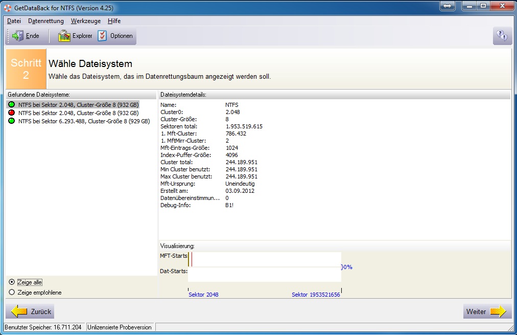

Edit: Guten Morgen. So habe jetzt wie beschrieben alles gescannt. Die 793GB Datenpartition hat er auch gefunden :) -
Er zeigt alle Dateien die ich gelöscht habe an.
Wie gehts jetzt weiter? :confused_alt:
Edit2: Aus Langeweile habe ich mal Acronis suchen lassen und siehe da es findet auch die 138GB alte Win Partition :). Hoffentlich auch die Datenplatte :)
Zum Screenshot 1: Der Fehler ist verständlich, diesen Sektor gibt es auf einer 1TB nicht mehr, die hört beim vorigen auf.
Zu 2: Puhhh - da hast Du aber richtig Glück gehabt. Der aktive Pagefile auf der jetzt aktiven D: Partition liegt nur 11GB von der früheren Datenpartition entfernt. Läge der 15GB weiter hinten, wären alle Daten gehimmelt worden. Da hat Murphy's law einmal nicht zugeschlagen.
Ich kann Dir im Laufe des Nachmittags/Abend weitere Anweisungen posten, wie am besten der Zugriff auf diese Partition wieder ermöglicht wird. Mit Acronis solltest Du vorher NICHT versuchen, die ursprüngliche Partition wiederherzustellen, selbst wenn er sie findet. Da könnte eine Menge schiefgehen bzw. alles vermasselt werden und dann wirds schwierig...
Oh mann, ich danke dir ersteinmal wie verrückt das du mir so hilfst hier. Acronis beende ich.
Edit: Habe mir nen Licence Key von GetData gekauft (60€) und bin fleißig am Sichern von den ganz wichtigen Sachen. Könntest du mir trotzdem noch die Anleitung schreiben um die Partition wieder herzustellen? Da der für 30GB jetzt schon 3h gebraucht hat und ich nicht alles (Programme etc.) kopieren wollte :)
